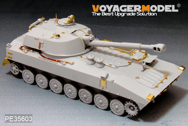

Травление на Гвоздику также делает Вояджер yes  В планах - приобретение этого набора травления.

partizan051, это да, смотрел я этот набор. Но как всегда у Вояджера там масса лишних бестолковых деталей, к тому же дублирующих итак неплохое штатное травление Трумпетера.
Поздних колпаков воздушных фильтров, в отличии от набора Эдуарда, там нет. Может для Скифа и годно.

Возможно и так, но всё же это на порядок улучшает внешний вид модели. А у Трампа не так много деталей травления. Похвалюсь - завалялся ствол на Гвоздку от Модел Поинт))), при постройке модели обязательно применю.
