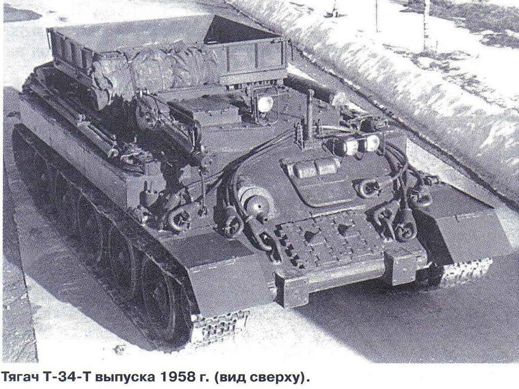

LKWДата: Пятница, 25.07.2025, 20:31 | Сообщение # 95
Сообщений: 662
Репутация: 173
Вот ещё одна фотография БРЭМ Т-34Т на базе Т-34/76, узнаваемая по квадратному люку трансмиссии на кормовом листе.Это марш обратно в казарму.
