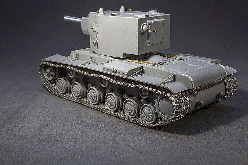

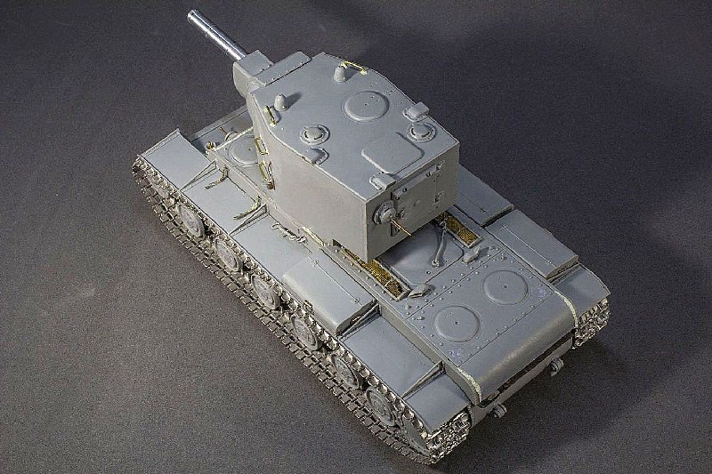

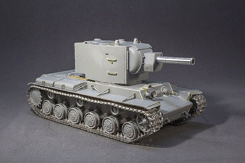

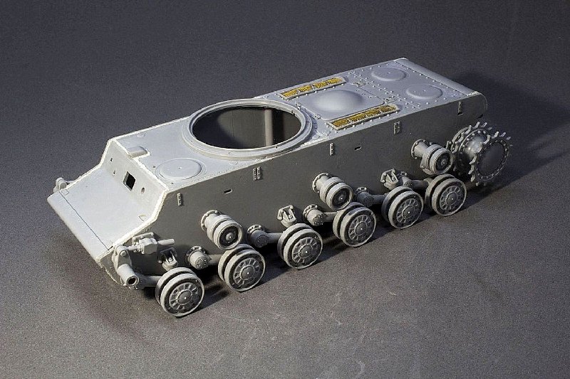

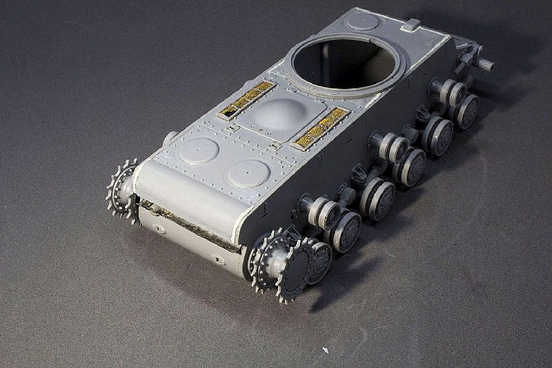

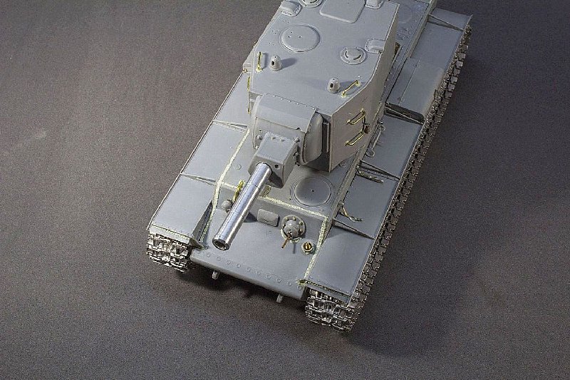

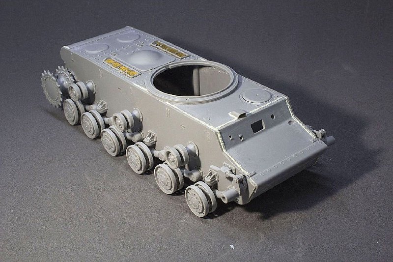

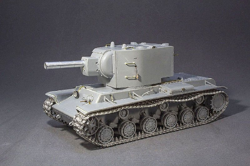

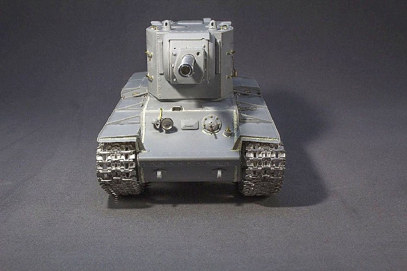

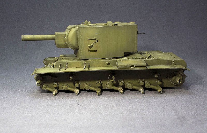

| После построек различной легкой мелочи решил для разнообразия построить что-то большое и солидное . Выбор пал на модель тяжелого танка КВ-2 от фирмы "Моделист" (в девичестве перепак "Трумпетера"). Модель решил строить в виде машины выпуска мая-июня 1941 г., т.к. именно этому временному промежутку практически и соответствует модель. В "стройке" использовал также металлические гусеницы "МастерКлуб", травление от "Абера", точеные стволы пулеметов и пушки от "Магик Моделс", трос "Эурека", фара "Эльф", антенный ввод от "Магик Моделс" (вроде ничего не забыл ). Все собиралось просто отлично. Единственно, напортачил с травлеными рамками воздуховодов и пришлось травленую сетку состыковывать с пластиковой рамкой от модели (ошибку понял и учел, в других моделях все будет по-фэншую ). Впервые попробовал сделать сварные швы из двухкомпонентки (до этого обходился допотопным литником ), точнее не впервые, а первый раз они получились , правда, возможно, толстоваты, но мне очень нравятся . В принципе, все доработки видны на фото. Впереди самый нелюбимый и ненужный, на мой взгляд, этап - окраска , которая нивелирует все изыски копийности, скрывает все выдающиеся конструктивные решения моделиста и просто, на взгляд, матчастников портит модель

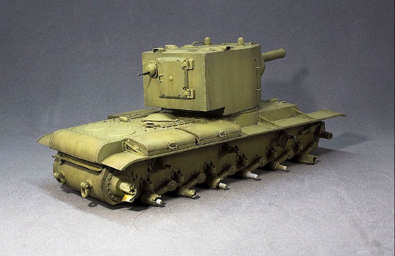

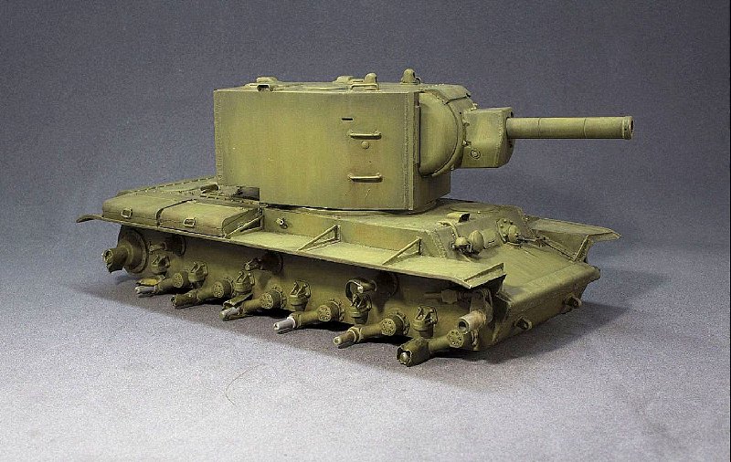

| Потихоньку нанес базу. несколько фильтров, сделал "масляные" точки.... Далее - смывка...

| Цвет очень понравился!
Hart | Дата: Понедельник, 24.02.2020, 05:21 | Сообщение # 7 |
Сообщений: 8863
| Не зря праздники прошли! Отличный цвет!
grinnols | Дата: Понедельник, 24.02.2020, 09:25 | Сообщение # 8 |
Сообщений: 233
Репутация: 16
| Цвет хорош. а чем красили?
shermanm4 | Дата: Понедельник, 24.02.2020, 10:34 | Сообщение # 9 |
Сообщений: 2782
Репутация: 233
| Присоединяюсь к вопросам.Какую краску использовали на базу?
vftdrf47 | Дата: Понедельник, 24.02.2020, 13:10 | Сообщение # 10 |
Сообщений: 625
Репутация: 195
| Краска - обычный "Акан" 4 БО (70020), для высветления добавлял в основной цвет немного "Баффа" от того же "Акана" (70032). Белый никогда не добавляю, он полностью меняет цветопередачу. А вот потом несколько фильтров от "МИГ" для зеленых цветов: Р245. Р246, Р420, Р423, Р425.
