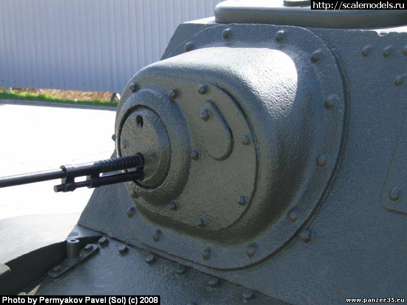

симитировал защитные колпаки...

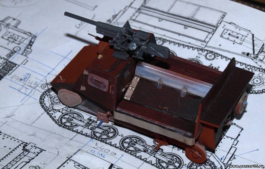

Примерка пушки....
Прикрепления: 2532625.jpg (171.9 Kb)

на корме, на задней полке по чертежам, мало того что полка уширенна, так ещё и ящик какой то не "родной"....Кто что думает, самопал или от чего то?

Ящик там немецкий, я взял из набора тамиевской зинитки:
Прикрепления: 0011807.jpg (34.0 Kb)

scenarist, Дмитрий, а у этого ящика есть какие то размеры, фото?......
