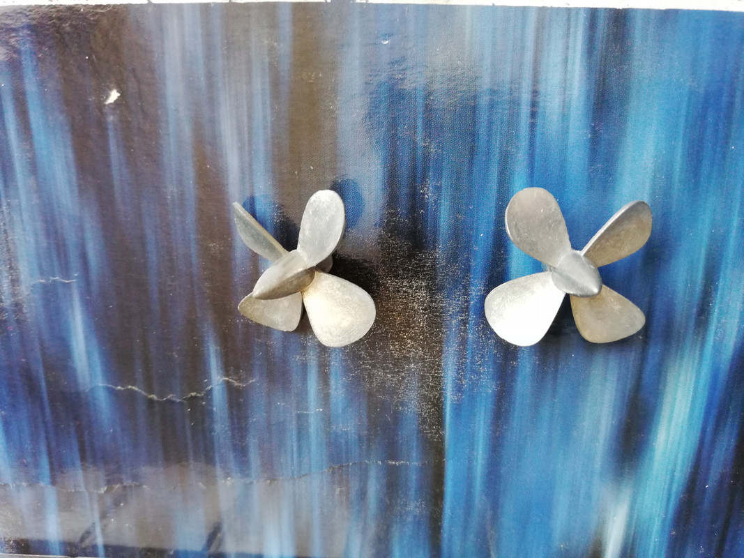

shermanm4Дата: Пятница, 24.01.2020, 13:39 | Сообщение # 26
Решил возобновить работы.Они были приостановлены потому что винты самодельные меня не удовлетворяли.На днях зашел в модельный магазин и обнаружил там набор для линкора Миссури в 200 масштабе .И в нм два варианта винтов-то что надо!
Теперь думаю-куда определить 8 точеных стволов.:(((

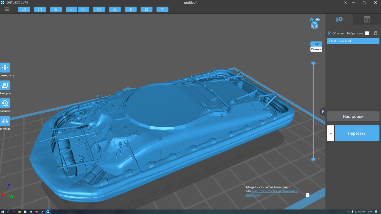

shermanm4Дата: Воскресенье, 07.11.2021, 22:58 | Сообщение # 27
После долгого перерыва вернулся к модели.
Обзавелся за это время вот такой 3д моделью верхней части корпуса.
Теперь думаю перебросить с нее понтон на свою модель.

shermanm4Дата: Среда, 19.07.2023, 19:28 | Сообщение # 30
Проект стоит.Винты не понравились,нужны трехлопастные.Думаю их напечатать на 3д.Все теперь куда проще.
Я планирую сделать ДД с возможностью поднять и опустить брезентовый короб.Для этого нужно сделать  упоры которые могут складываться,переламываясь как двустволка.:)))Таких упоров надо 8 штук.
Печатать или клеить.Вот в чем вопрос.:)))
