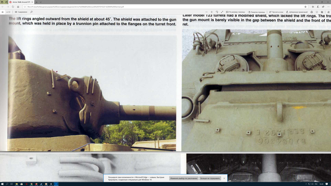

Друзья, у кого есть хорошие фото места между маской пушки и самой башней, у Драгона там явно что то не то....
shermanm4Дата: Суббота, 04.07.2020, 17:33 | Сообщение # 24
Сообщений: 2809
Becov, пара фото из валк араунд от Сквардон.
shermanm4Дата: Суббота, 04.07.2020, 17:37 | Сообщение # 25
Сообщений: 2809
Если нужна книга полностью-давайте емейл в личку.Вышлю.
