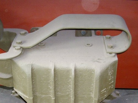

Менг нахалтурил с номера,однозначно.Зато Звезда постаралась как надо с ними.:)))
Как говорит один мой друг: "Нахрен все эти пляски с литьевыми номерами, если всё остальное не правильное?". В принципе, я с ним согласен: номерочки, конечно же красиво и приятно, но если деталь кривая, толку от них не так уж и много.
Для номеров можно и Арчер взять, там их завались и обсыпься разных:)
vaminiaturesДата: Пятница, 07.01.2022, 22:52 | Сообщение # 17
Sergeant of NATO forces
Сообщений: 573
Репутация: 40
О том и речь  smile  По мне, так то, что я на фото указал, поправить сложнее.
С уважением, Владимир
eremin50580Дата: Пятница, 07.01.2022, 23:22 | Сообщение # 18
Сообщений: 316
Репутация: 183
Цитата vaminiatures ()
О том и речь    По мне, так то, что я на фото указал, поправить сложнее.
Вы очень однобоко смотрите на данный вопрос. Субподрядчиков поставлявших литые детали  был не один, поэтому по одной фотографии ориентироваться нельзя. Не хочу сказать что у Менга все плохо с тележками, они неплохи, кроме номеров литьевых (это вообще проблема модели, не только на тележках). И агрессивная тонировка тут не поможет.
Возможно. Номера - действительно проблема.
Но я больше триггернулся на предложение поменять на Звезду и привел примеры почему так делать, наверное, не стоит)

Цитата graf ()
всепоглощающее желание ее обосрать непонятно.
Нет такого желания  smile У меня, скорее, есть желание не дать растерзать Менг, потому что не так уж плохи его тележки. И тут как раз изначально писали, что они ужасные.
По поводу тележек, что вы привели, это, как я понимаю, ранние (тут нужны знатоки). Они идут с прямым креплением ролика поддерживающего. В наборах Таски есть такие тележки тоже и они как раз выполнены чуть иначе, как у вас на фото. А что у Звезды?
Может в наборе М4А3 тоже 2 вида этих основных деталей и мы тут просто зря копья ломаем?)

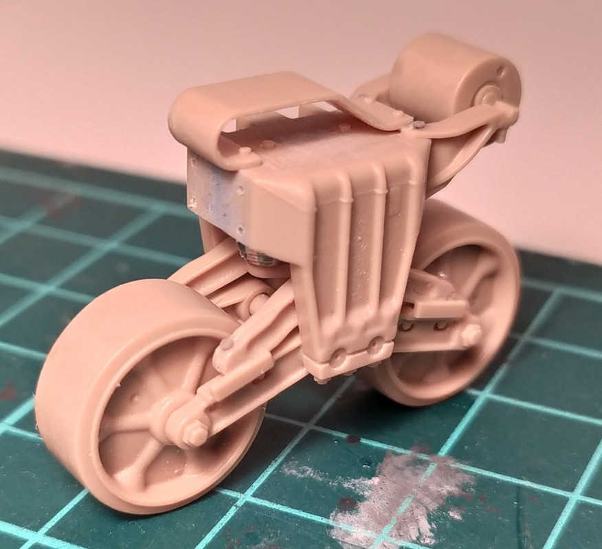

VladLДата: Воскресенье, 09.01.2022, 13:32 | Сообщение # 25
Сообщений: 299
Репутация: 15
Доработал тележку - отверстия, болты.
vaminiaturesДата: Воскресенье, 09.01.2022, 13:44 | Сообщение # 26
Сообщений: 573
Репутация: 40
Цитата VladL ()
Спасибо вам за дискуссию.
Да, отлично обсудили. Теперь еще, кроме поднятого ролика на прототипах, придется смотреть на тип тележки biggrin

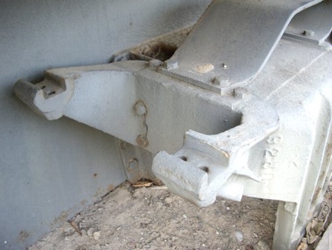

Второй болт на полоз ставить не будете? Который ближе к внутренней части.
"Пеньки", которые на горизонтальной поверхности под поддерживающим полозом, имели отверстие, вот тут видно. Но, наверное, это может быть незаметным.
И на кронштейнах ролика еще были болты, вот тут видны отверстия под них. Вроде их тоже Менг не сделал.
Я так дотошно все разбираю, потому что сам сейчас такой же Шерман строю  smile  А не с точки зрения достать вас комментариями, если что.
biggrin
Как я умудрился проглядеть его, что его нет?  sad  да, поставлю. Спасибо!
Точно. Но вроде их и не видно совсем будет.
Я так дотошно все разбираю, потому что сам сейчас такой же Шерман строю    А не с точки зрения достать вас комментариями, если что.
Все ок, спасибо. Очень ценная информация.
vaminiaturesДата: Понедельник, 10.01.2022, 18:31 | Сообщение # 28
Сообщений: 573
Репутация: 40
Я выложу свою переделку, как закончу. Можно будет сравнить наглядно  smile
