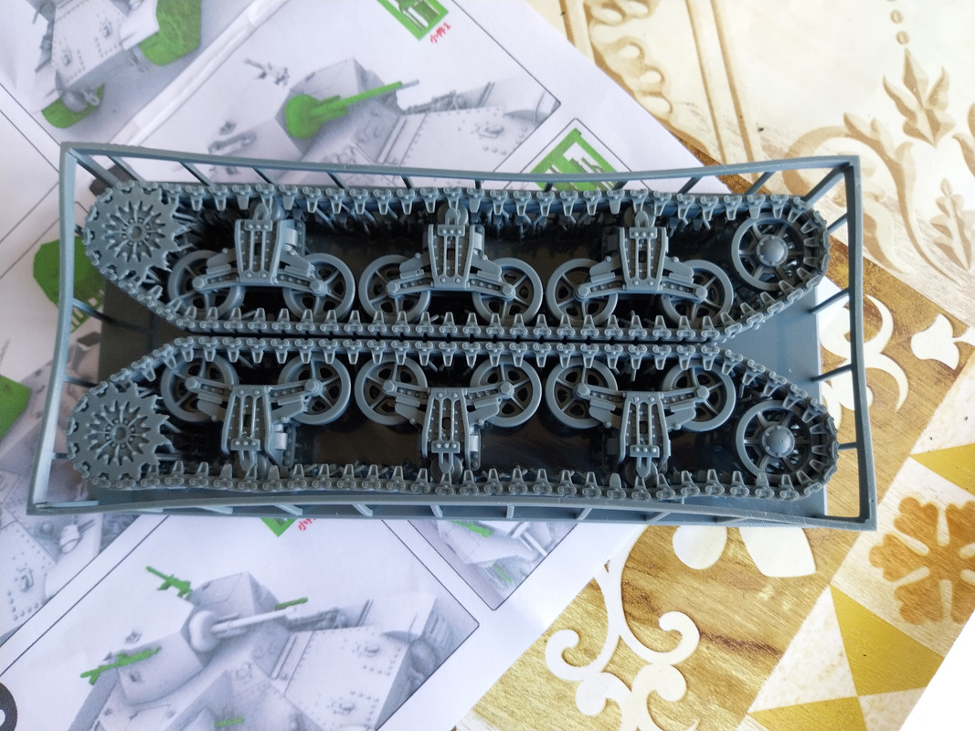

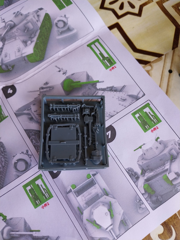

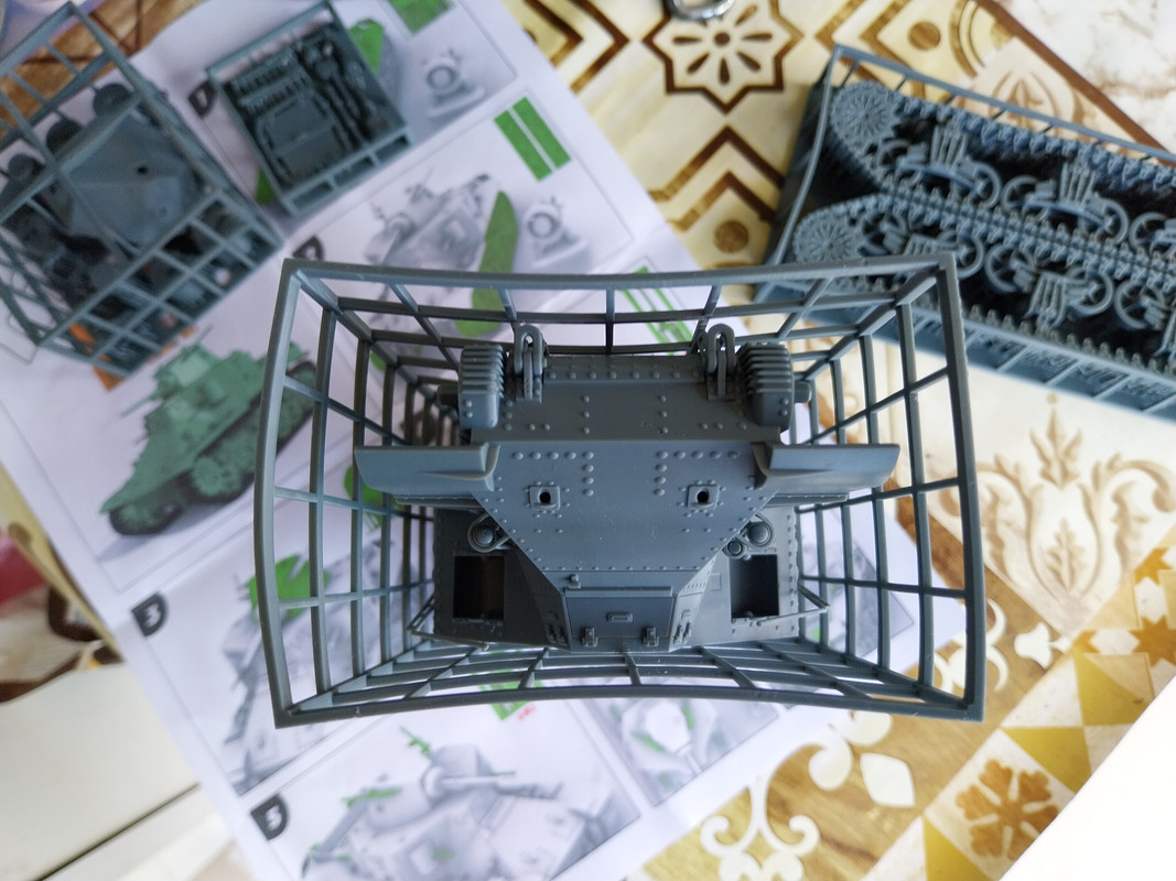

Получил  по почте через  месяц из Китая в коробке отливки с поддержками.
Добавлено (28.08.2025, 00:45)

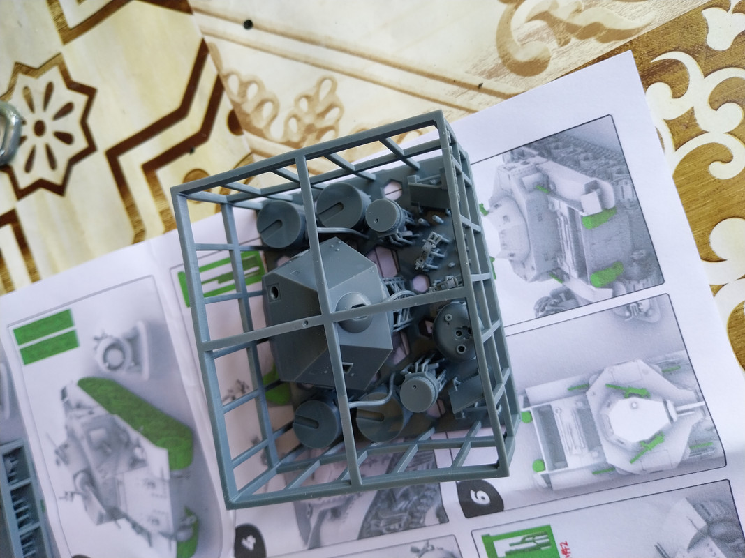

Китайцы изготовили башню раннего типа,с наклонными бортами.

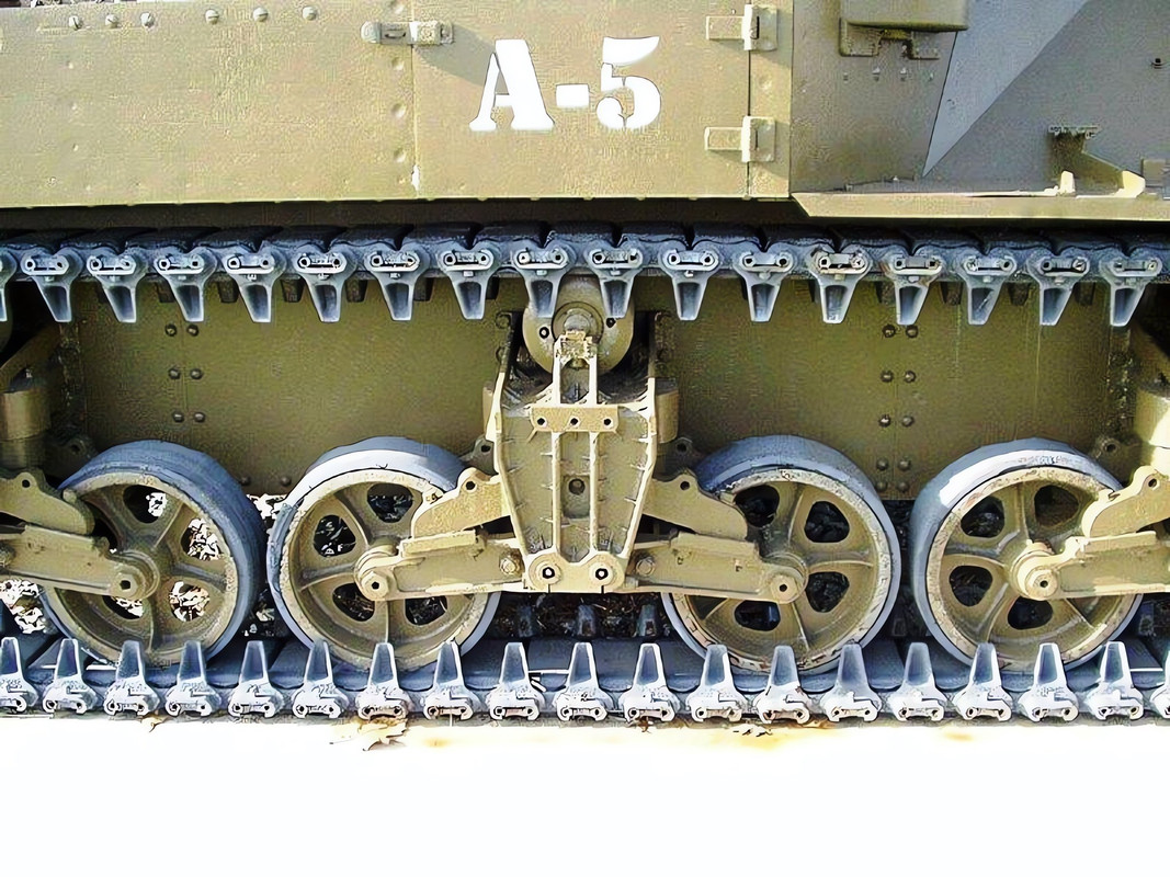

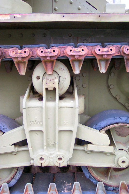

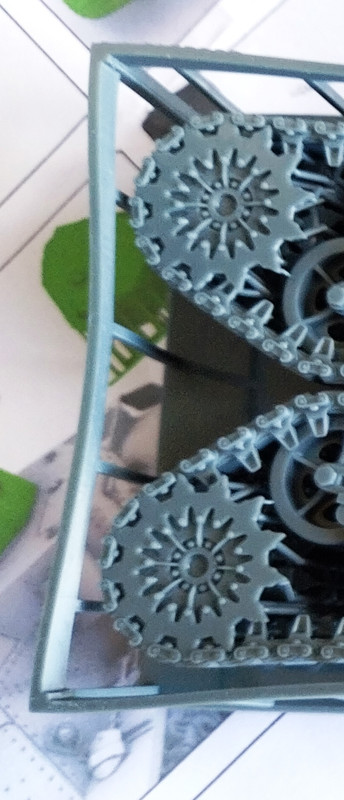

Что бросилось в глаза: у бандажей на катках не выделен край.На  9  гребнях траков замылен рельеф.Не пропечатался.Думаю  что срежу  гребни нормальные с внутренней стороны и заменю .Тележки подобны тележкам М3 и  ранних М4,но имеют ряд  особенностей.
Добавлено (28.08.2025, 00:55)

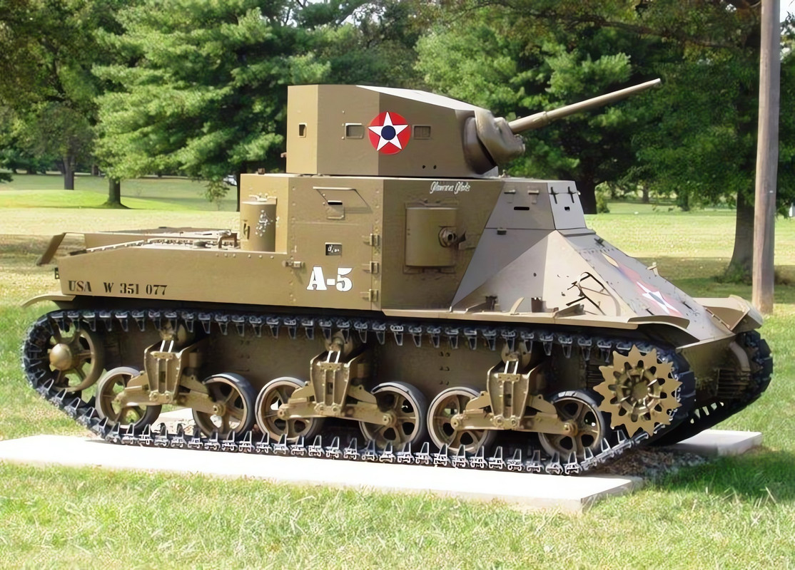

А это тележкка  М3
Добавлено (28.08.2025, 01:00)

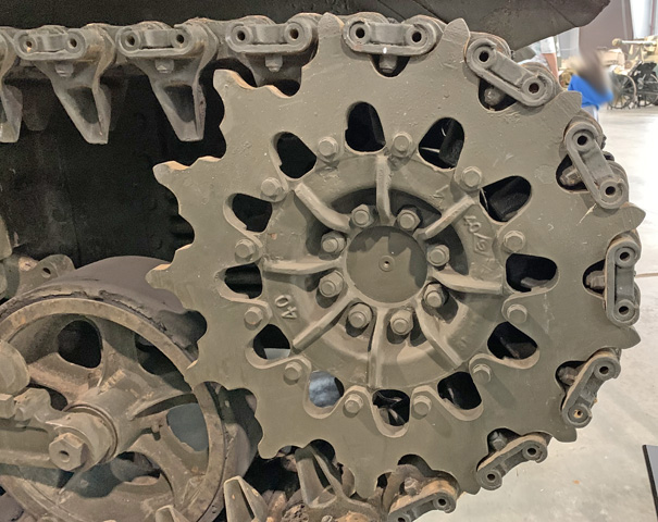

Можно ,конечно заморочится и  напечатать   тележки правильные с правильными бандажами.Но тогда придется эту ходовую выбросить и делать еще и ведущее колесо.Благо траков с гладкими  резиновыми подушками сейчас полно.
Ведущее колесо,"звездочка" у М2 специфическая.
Добавлено (28.08.2025, 01:04)
китайцы сделали по мотивам.
Добавлено (28.08.2025, 01:07)
Попробую нарисовать свое.

bublik88, всей постройки один час.:)))) Но если серьезно подходить-ходовую надо менять.Разобрать ее нельзя,она напечатала единым куском. У 3д печати есть свои плюсы и минусы.

Халтура у китайцев, конечно. Зачем в 35 масштабе печатать всю ходовку единым куском - никогда не пойму.
shermanm4Дата: Среда, 03.09.2025, 00:14 | Сообщение # 5
Сообщений: 2792
GhostEvg, чтобы облегчить сборку. За час танк готов.Современные люди заняты работой и смартфонами.Им некогда   месяц пилить модельку.:))))
Добавлено (03.09.2025, 00:15)
Еще фото М2.
Добавлено (03.09.2025, 00:16)
У двух последних  люк на корме  нестандартный.
Добавлено (03.09.2025, 00:17)
и глушители тоже.
На самом деле, чтоб облегчить себе печать. В сборе в короткую печать будет влезать комплектов 5 ходовой. Подетально, особенно с рабочей гусянкой, навскидку - около 2, плюс пропорционально растёт вероятность брака. Облегчение сборки - уже вторичное приятное (кому как, конечно) следствие.
