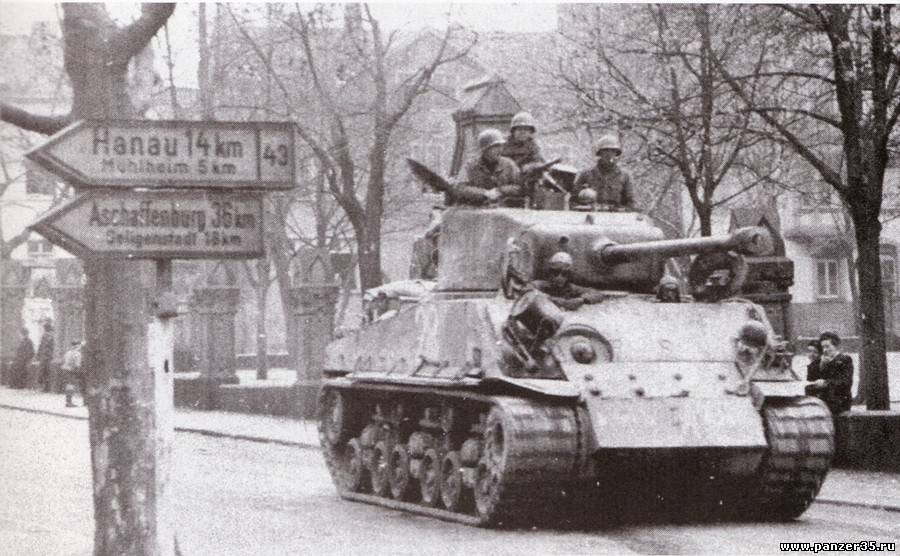

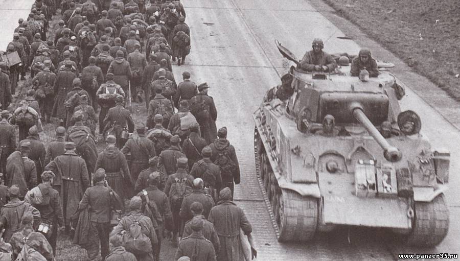

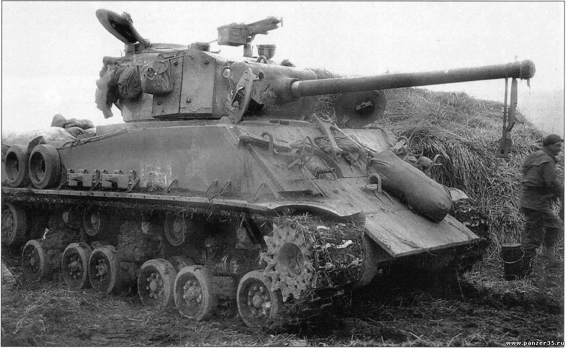

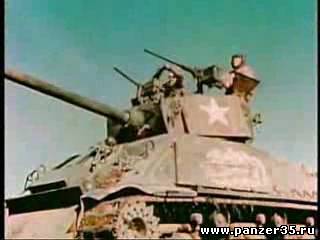

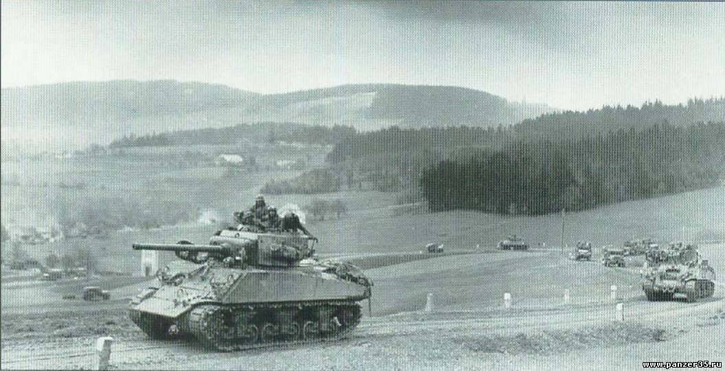

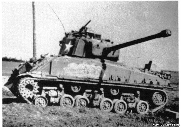

По доп. бронировке Шерманов. История, вкратце.
Массово бронировать Шерманы американци начали в Феврале 45-го с подачи Паттона, главного любителя всяческого тюнинга в ихней армии. Случилось это когда обвес мешками с песком себя не оправдал в качестве защиты от панцерфаустов и панцершреков. Вторым фактором стали Арденны, где побили немало техники с обеих сторон. Вот эту самую технику на броню и резали.
Приказом Паттона, на тюнинг первыми отправились Шерманы 4,6 и 11 БТД. Потом данная модификация стала популярной на всем Европейском ТВД до конца войны. В приказе была озвучена обязательная бронировка лба корпуса и по возможности башни. Касалось это М4А3 (76).
Шерманы из трех указанных дивизий дорабатывали на заводах в Бельгии с февраля по март 45-го.
Сразу фото начну выкладывать:
фотографии все достаточно известные. но вдруг smile
Прикрепления: 0523905.jpg (89.4 Kb) · 4707221.jpg (71.2 Kb) · 7688289.jpg (131.5 Kb) · 3861420.jpg (155.2 Kb)
С уважением, Дима
OndorgДата: Среда, 02.12.2009, 23:10 | Сообщение # 24
Сообщений: 556
Репутация: 10
cigar
«Не рухать старины, не вводить новины»
EreminДата: Среда, 02.12.2009, 23:24 | Сообщение # 25

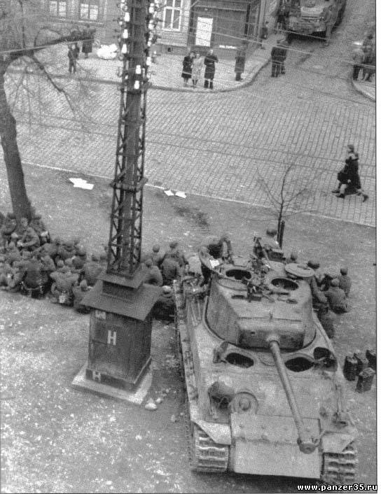

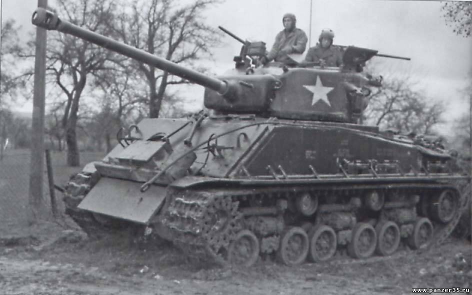

Сообщений: 537

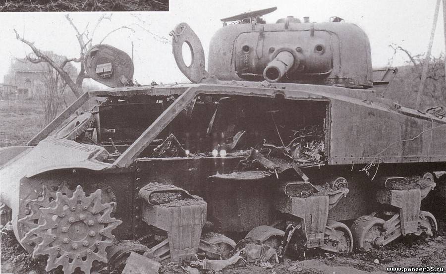

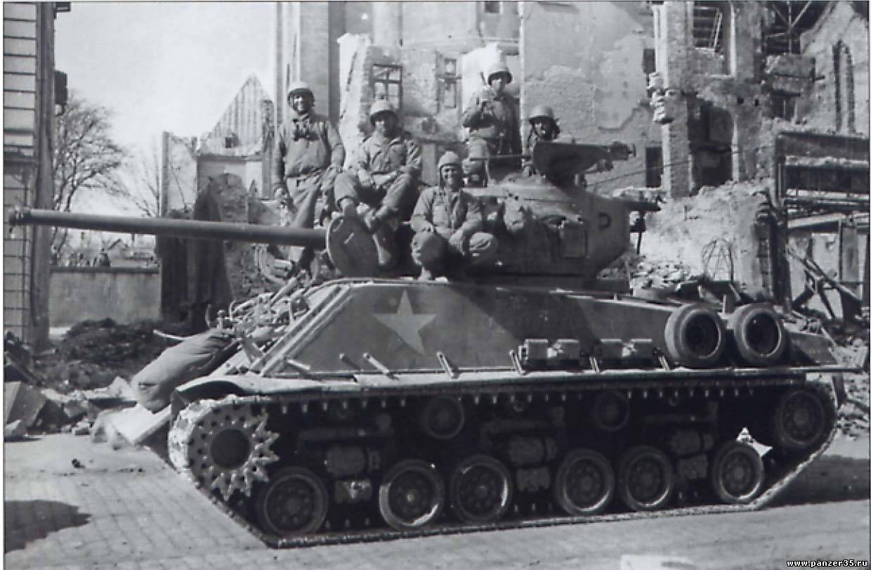

По фотографиям видно, что доп бронировка корпуса достаточно стандартна. Состоит из трех частей. Верхний лист приваривался собственно к лобовому листу корпуса, и является ничем иным как лобовым листом Шермана, только ранее убитого и распотрошенного. При всей схожести они отличаются по форме и размерам, уж видимо как рука дрогнула у "потрошителя" cool . Остальные детали крепились к бронировке трансмисии: средний лист болтами (что-бы эту трансмиссию снимать можно было), нижний приваривался (снизу его еще угоки поддерживали). Размеры и угол наклона так же варьировали.
На этой фотографии нижний лист оторван, а уголки остались:
Продолжу завтра, поищу еще фотографий. Если есть у кого-нибудь еще фото, поделитесь.

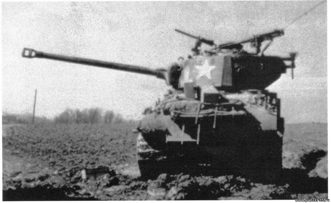

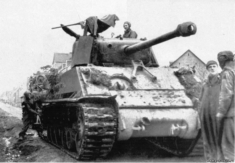

Продолжу.
Фотография распотрошенного донора:
И еще пара:
С бронировкой башни Шерманы встречаются не редко. Вот только двух одинаковых нет. Различаются колличеством листов (чаще два), их формой, способом крепления (бывает на болтах, чаще приварены).
В общем каждая такая машина индивидуальна.
