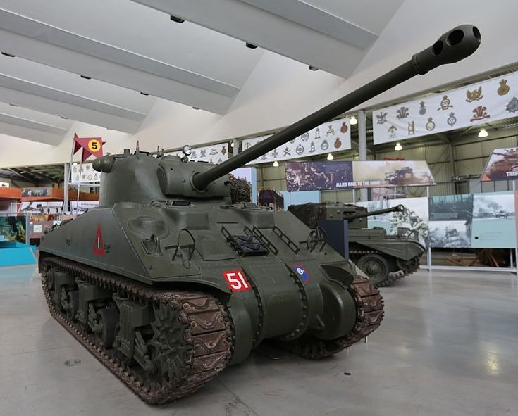

А скажите пожалуйста уважаемые шерманофилы и шермановеды - на каких сериях или модификациях Шермана стояли, а на каких нет кронштейны для фиксации ствола в походном положении? и с чем это связано.
Хороший вопрос! Мне представляется, что кронштейны не устанавливались на корпуса с "малыми люками". Видимо конструктивно это было сложно. Британцы на свои фаерфлаи добавляли кронштейны на корму.

shermanm4Дата: Среда, 12.07.2023, 10:05 | Сообщение # 18
1440322, мой совет-смотрите по прототипу.Выбрали модель по фото и вперед!
http://the.shadock.free.fr/sherman....sc.html
Кронштейны ставились и на шерманы с малыми люками.На фото это видно.Они точно не ставились на ранние машины с DV.я,во всяком случае не встречал.

EinstеinДата: Среда, 12.07.2023, 14:59 | Сообщение # 19
Сообщений: 94
Репутация: 43
Там в статье написано, что крепление для походного положения было добавлено во время восстановления.
Все же я подозреваю, что штатно на корпуса с малыми  люками они не ставились. При восстановлении / модернизации - возможно.

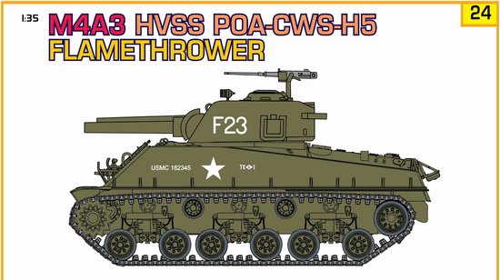

Но меня больше интересует вариант "двустволки" - когда огнемёт ставился в башне, справа от ствола.
 Сомнительно, чтобы  в этом случае применялся тот же вариант - снаружи по правому борту от кормы до носа

shermanm4Дата: Пятница, 14.07.2023, 17:39 | Сообщение # 25
Второй ствол в маске для огнемета мелькает на фото корейской войны.
Такой шерман делал в свое время Драгон.
В этом варианте бак для огнесмеси находился внутри корпуса.

1440322Дата: Пятница, 14.07.2023, 19:16 | Сообщение # 26
Сообщений: 29
http://www.usarmymodels.com/AFV%20P....nk.html - Обратите внимание на ссылку и описание к ней.
 В ней утверждют 62 штуки были досставлены на Окинаву и Иводзиму.
 На Вашем снимке за кормой висит что-то крупное....
shermanm4Дата: Пятница, 14.07.2023, 22:19 | Сообщение # 27
1440322, На фото с Окинавы есть огнеметные шерманы,но они распыляют смесь через трубу,что установлена на месте  орудийного ствола.Других РОА шерман я на фото на Тихом океане не встречал.Посмотрите книжку Оспрей по огнеметным танкам и книжку Конкорд по Тихому океану.Идем по фото.:))) В статье могут и ошибаться.
Причем,хочу отметить  шерманы с огнеметом в Корее  базируются на гаубичном танке.Специфическая маска у него.
1440322Дата: Суббота, 15.07.2023, 12:14 | Сообщение # 28
Сообщений: 29
Книжки - это хорошо! Но как отмахнуться от этого?  http://www.usarmymodels.com/AFV%20P....nk.html   Он есть? Или его всё-таки нет?  Или это мистификация?
Судя по всему  это - переделанный М4А1
shermanm4Дата: Суббота, 15.07.2023, 12:56 | Сообщение # 29
1440322, на музейные танки нельзя ориентироваться.Мы не знаем что с ними за прошедшие годы сделали.Тем более что конкретного  танка история на неизвестна.
Добавлено (15.07.2023, 13:05)
Пока нашел вот это:
Служба химического оружия на Гавайях переоборудовала 70 75-мм и 105-мм M4A3 Shermans в огнеметные танки POA-CWS-H5 по запросу Морских десантных сил.
 «H5» удовлетворил основную жалобу на «H1», который использовался на Иводзиме и Окинаве.
Он сохранил основное орудие танка, чтобы «предоставить бронированному огнемету некоторые средства самозащиты, [и сделать] бронированные огнеметные подразделения менее зависимыми от стандартных танков для поддержки наблюдения, поскольку их секции могли прикрывать друг друга. когда они атаковали отвесные цели из огнеметов». Недостатком конструкции было то, что огнемет (1) в сочетании с основным орудием создавали отчетливый силуэт, по которому противник легко идентифицировал танк как огнемет. У H5 был такой же запас горючего, что и у H1. Однако для этого количество снарядов было уменьшено до 40 для 75-мм и только до 20 для более крупных снарядов 105-мм гаубицы. Точная разбивка типов H5 неизвестна, но считается, что большинство из них были переделаны из M4A3(105)HVSS Shermans. некоторые из которых морские пехотинцы позже использовали в Корее. На фотографии выше показано, как считается, 35-й серийный POA-CWS-H5, подвергающийся встряске на острове Оаху в июле 1945 года. Мы подозреваем, что это M4A3(105)HVSS производства весны 1945 г. с установленной на заводе бронированной крышкой перископа (2), переработанной отливкой башни с «выступом» (3) для командирской башенки и усовершенствованными Т-образными буксировочными скобами ( 4), который предусматривал «быстрое отсоединение» буксирного троса, поскольку трос можно было зацепить или отцепить без снятия скоб, как на более раннем типе.http://the.shadock.free.fr/sherman_minutia/manufacturer/m4_105mm/m4_105mm.html
Добавлено (15.07.2023, 13:06)
Найти бы фото их применения.:)))
1440322Дата: Воскресенье, 16.07.2023, 03:48 | Сообщение # 30
Сообщений: 29
Мене кажется или у этих Н-5 на этих фото и коробке - нет курсовых пулемётов?
