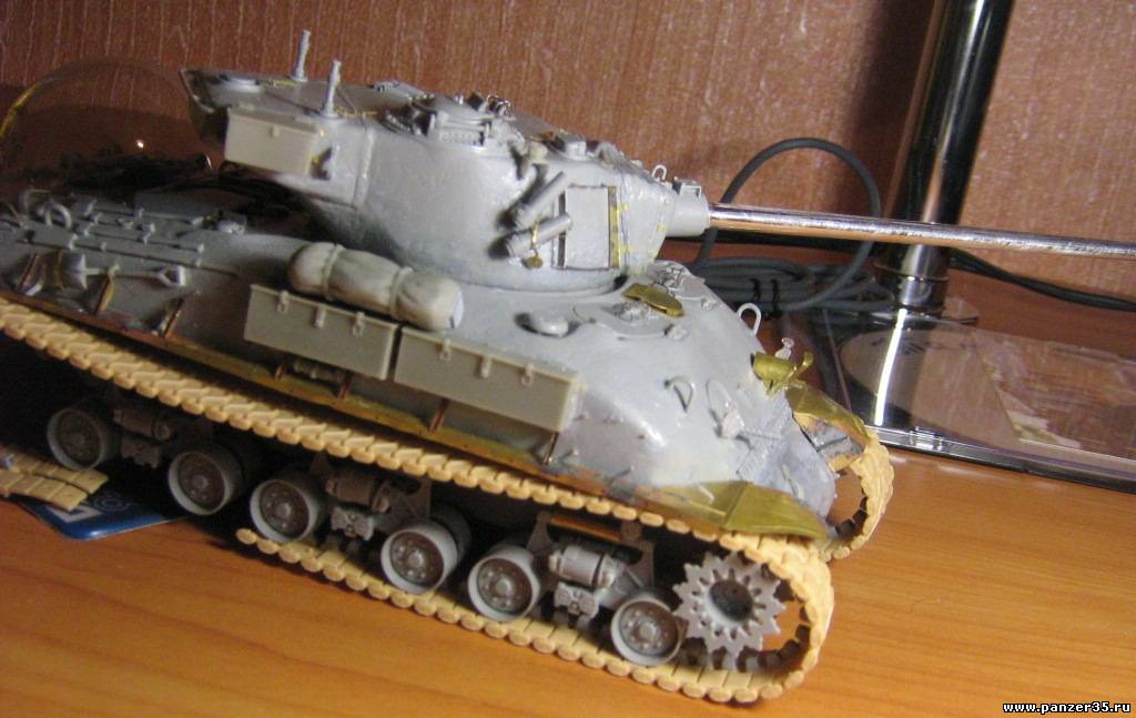

итак, он собран на 98%, нет уверенности по деталировке турелей пулеметов на башне, не приклеено несколько деталей. в остальном все на месте. драгон выдал качественное литье. приятный бонус ввиде отдельно отлитых бандажей, но те же ограждения перископов пришлось паять самому. а уже в новом шерми-композите пластиковые оградки вполне хороши) кроме того прикрутил кучу мелких и не очень деталей из смолы, травла, проволоки и пластика. тем не менее косячки неизбежны, но естьвещи выше моих сил и терпения)

спаянное ограждение перископа. имхо нет идеального решения для этих деталей: паять в стык и имитировать болтики в местах крепления к корпусу - анриал, травленые ограждения - плоские, пластиковые - тонкие(

Привет Илья, в мат.части несилён, но получается хорошо, в следующий раз попробуй для ограждения спаять трубки, намного легче, прочнее и удобнее, у меня из проволоки с большим трудом получается.

Quote (Juy)
Вадим ты имеешь ввиду трубки которые дает моделпоинт? не толсты ли они?
Они разного диаметра, кроме МП, делает Грифон , Вояджер, Лай Роар и помоему РБ модел, но у последнего они толстые
С уважением Вадим
JuyДата: Суббота, 31.10.2009, 21:39 | Сообщение # 24
Сообщений: 1928
Репутация: 79
хм, не знал что эти брэнды тоже их делют. кого порекомендуешь выбрать?
navigator-111Дата: Суббота, 31.10.2009, 21:57 | Сообщение # 25
Сообщений: 1029
Пока пользовался Лайн Роар и МП. ЛР надо отжигать, иначе при сгибании лопаются, а так без разницы, паяются все одинаково, можно ещё во внутрь трубки проволку вставлять, чтобы на месте сгиба неполучалось сплюснутости, на Армор35 должны скоро Грифоновские появится, только незнаю какой диаметр.
Кстати ещё способ паять проволку , выкладываешь в плоскости констукцию нужных тебе размеров, спаиваешь, а затем сгибаешь так как тебе надо
С уважением Вадим
JuyДата: Суббота, 31.10.2009, 21:59 | Сообщение # 26
Сообщений: 1928
Репутация: 79
спсб за хинты. а как фиксируешь на плоскости всю конструкцию?
navigator-111Дата: Суббота, 31.10.2009, 22:02 | Сообщение # 27
Сообщений: 1029
Ну обычно скотчем или фиксирую чем нибудь тяжолым, вобщем когда как, лишь бы были зафиксированы
С уважением Вадим

Илья поздравляю, что виден свет в конце туннеля.
Я ограждение перископов на тамевских Шерманах просто суперглюком клеил.
А скатку стоит убрать - рельефа на ней маловато...

травленые ограждения все же плоские
