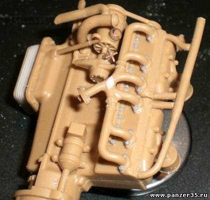

Alex_38Дата: Четверг, 12.08.2010, 03:48 | Сообщение # 18
Сообщений: 84
Репутация: 9
Вот что успел навоять, левая сторона двигателя практически готова
Прикрепления: 7816772.jpg (162.5 Kb) · 7079028.jpg (143.8 Kb) · 7935979.jpg (149.0 Kb) · 7277750.jpg (161.8 Kb) · 9054834.jpg (159.6 Kb)

Alex_38Дата: Среда, 18.08.2010, 03:54 | Сообщение # 24
Сообщений: 84
Репутация: 9
Доброго времени суток форумчане. Продолжение битвы с двигателем, в общей сложности сделано и переделано следующее:
1. Переделан поддон (дошипластик) и сливная пробка;
2. Приклеены гайки на выпускной коллектор и крышку рубашки блока цилиндров;
3. Сделана имитация литьевой формы выпускного коллектора;
4. Сделан кран (толи воздушный толи сливной) на водяную помпу;
5. Изготовлены нижний и верхний патрубки системы охлаждения;
6. Приклеена какая то штукенция smile на электрогенератор и маслозаливную горловину;
7. Переделан компрессор (дошипластик);
8. Приклеены форсунки (сразу говорю что переразмерены, но что есть то есть sad );
9. Сделаны топливопроводы и проводка;
10. Удалена имитация ремня, проточена канавка в шкивах (ремень будет в будущем пока не придумал из чего его сделать wacko );
11. Переделан радиатор со стороны моторного отсека (дошипластик), (снаружи не стал переделывать во первых нет сетки ее надо двух видов, во вторых не смогу восстановить знак мерседеса);
12. Еще не знаю стоит ли менять лопости вентилятора на жестяные или оставить как есть, боюсь запороть cry , хотя как вариант надо попробовать сделать другой wacko .
Вот пока все, собственно фото двигателя, за качество прошу прощения, т.к. не умею нормально фотографировать и снимал ночером sad
Трубка от компрессора идет в никуда, все равно после сборки ее видно не будет smile
Прикрепления: 3858974.jpg (151.5 Kb) · 1818153.jpg (146.2 Kb) · 9717147.jpg (157.6 Kb) · 2211418.jpg (147.9 Kb) · 3829096.jpg (150.9 Kb)

Alex_38Дата: Среда, 18.08.2010, 11:58 | Сообщение # 30
Сообщений: 84
Репутация: 9
Quote (Vas)
Вот ведь можешь сам
Quote (eggmont)
Серьезный подход, понравилось smile
Quote (4egevara)
вот это подход! cool Мощно!
Quote (4egevara)
Вот это движок surprised
Спасибо большое ah стараюсь должен же хоть чем то мой мауль от других отличаться tongue Теперь бы покраской все не запороть, а то опыта всего 1,5 модели БМД-2 и Т-80Б и то они одноцветные sad
