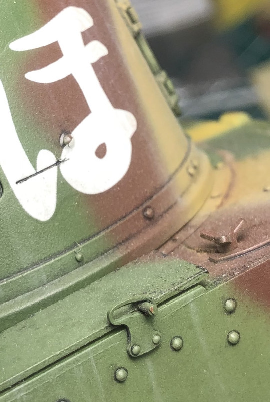

Доктор | Дата: Воскресенье, 26.04.2020, 18:49 | Сообщение # 17 |
Сообщений: 951
Репутация: 52
| [RvD]-Alpenshutze-, спасибо! Попробую ваш способ, благо лежит ещё одна коробка с танкеткой. На всякий случай, хочу обратить внимание на этот узел. Таком в детали не даёт вырез, его стоит выпилить.
