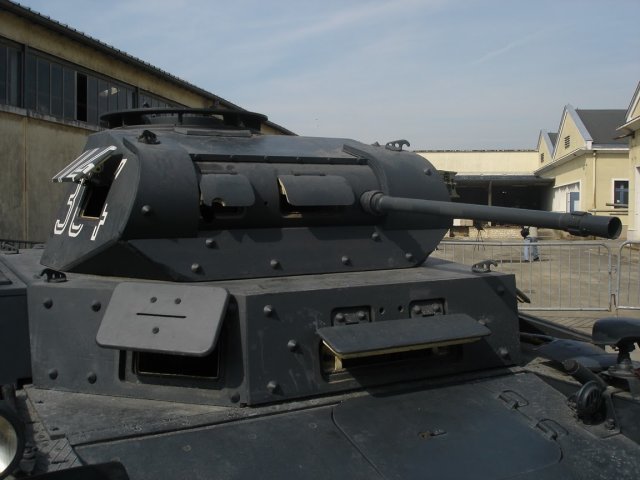

Димин Bison немного расшевелил на выходные и тоже достал коробочку с Двоечкой.Смастерил козырёк над смотровым прибором ,характерным для моего прототипа. Установил набор стволов от Aber ,очень понравился основной ствол с характерной накаткой . Из закромов достал командирскую башенку и начал вживлять. Дополнил модель запасным катком от Panzer Art , из палочек для мороженного смастерил ложемент под антенну .Из дерева ,как то более приятней чем пластик , ну и постепенно накидываю травление.

HartДата: Понедельник, 17.09.2018, 15:33 | Сообщение # 52
Сообщений: 8993
А, что, хорошее приложение выходного дня. Вопрос, что будешь делать с данной щелью?

24061982Дата: Понедельник, 17.09.2018, 17:59 | Сообщение # 53
Сообщений: 151
Репутация: 20
Во как! Для чего и нужен форум surprised  Рассматривая мелочи опять слона пропускаешь. Пока единственная мысля, подсунуть молярный скотч и шпаклей.

HartДата: Понедельник, 17.09.2018, 19:41 | Сообщение # 54
Сообщений: 8993
По идее, люк должен быть сверху. На модели он вровень, как вариант сделать его на полмиллиметра выше и подложить со шпаклей.
24061982Дата: Понедельник, 17.09.2018, 20:36 | Сообщение # 55
Сообщений: 151
Репутация: 20
                                                                                                                                                                                                                                                          На ausf .C c доп бронёй люк был почти вровень. Плита толщиной 15мм вырезалась по форме и накладывалась по вверх . А на Ausf F и на том же Bisone II люк уже был поверх 20мм плиты.

HartДата: Вторник, 18.09.2018, 16:22 | Сообщение # 56
Сообщений: 8993
Век живи век учись. Отложил в ПЗУ.
