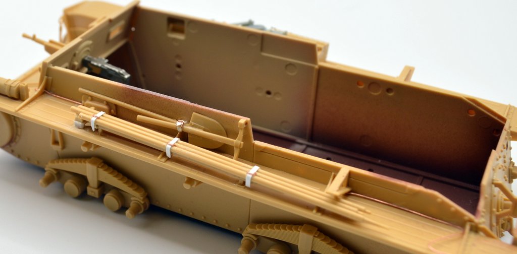

итак по модели.Собрана ванна корпуса и бронировка.Тамия это модельный минимализм) из коробки без премудростей можно собрать модель за вечер.Из внутрянки имеется только казенник чешского пулемета ZB.Был в закромах металлический ствол но передумал ставить.Изкоробочный отлит очень даже достойно.Устновил травленые крепления шанца и домкрата.Вывел проводку к клаксону ,фаре и конвойному фонарю на корме.Высверлил торцы секций банника.Изготовил ремни крепления, на модели было что то невнятное.

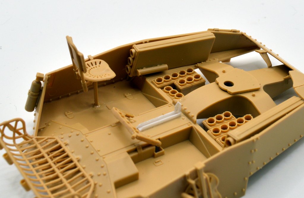

Сообщений: 395
Доработал антенный ввод.Тамия сделала неправильно и весьма условно.Переделал ложемент штатного автомата MP40 родной отлит вместе с автоматом без слез не взглянешь.Также были заменены домкрат и саперные кусачки на драгоновские

Чтобы изобразить бронировку мехвода открытой добавил механизм закрывани.Его в деталях не дает никто кроме тристара.
Еще удивил момент что кресло мехвода на Праге справа wacko
