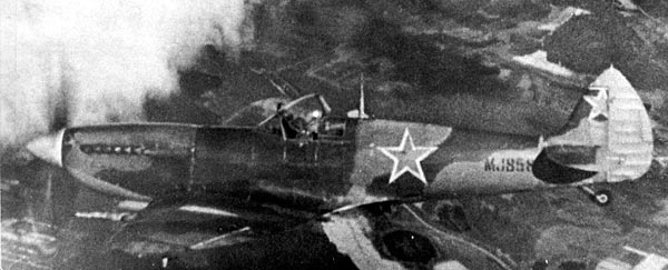

Но их ставить не стал.
Вообще это надо смотреть по прототипу.Для 9-к более характерны патрубки типа "рыбий хвост".Могу ошибаться,но кажется круглые ставили на Спитфайр 16-модификацию 9ки канадской сборки с мотором Мерлин-Паккард.

Если вариант как на каробке,то вот biggrin На цвета не смотрите-раскраска
Прикрепления: 5937613.jpg (322.3 Kb)

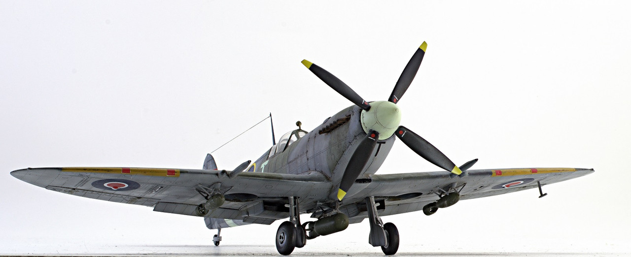

Красивый Спит получился на мой взгляд, жду остальные фото чтоб все рассмотреть.

Ниточку зря натянули.Не было уже ее на 9-ках.

dmitriy3700, а вместо ниточки что было? сам штырь?
olg27bab, сам жду основные фото, надо же во всей красе рассмотреть.
Serg7Дата: Суббота, 16.10.2021, 12:13 | Сообщение # 69
Не знал, насмотрелся других работ по Спиту 9 в инете...  cry Леску ликвидирую. Спасибо за подсказку, dmitriy3700 !
Угу.Осталась только палочка. biggrin

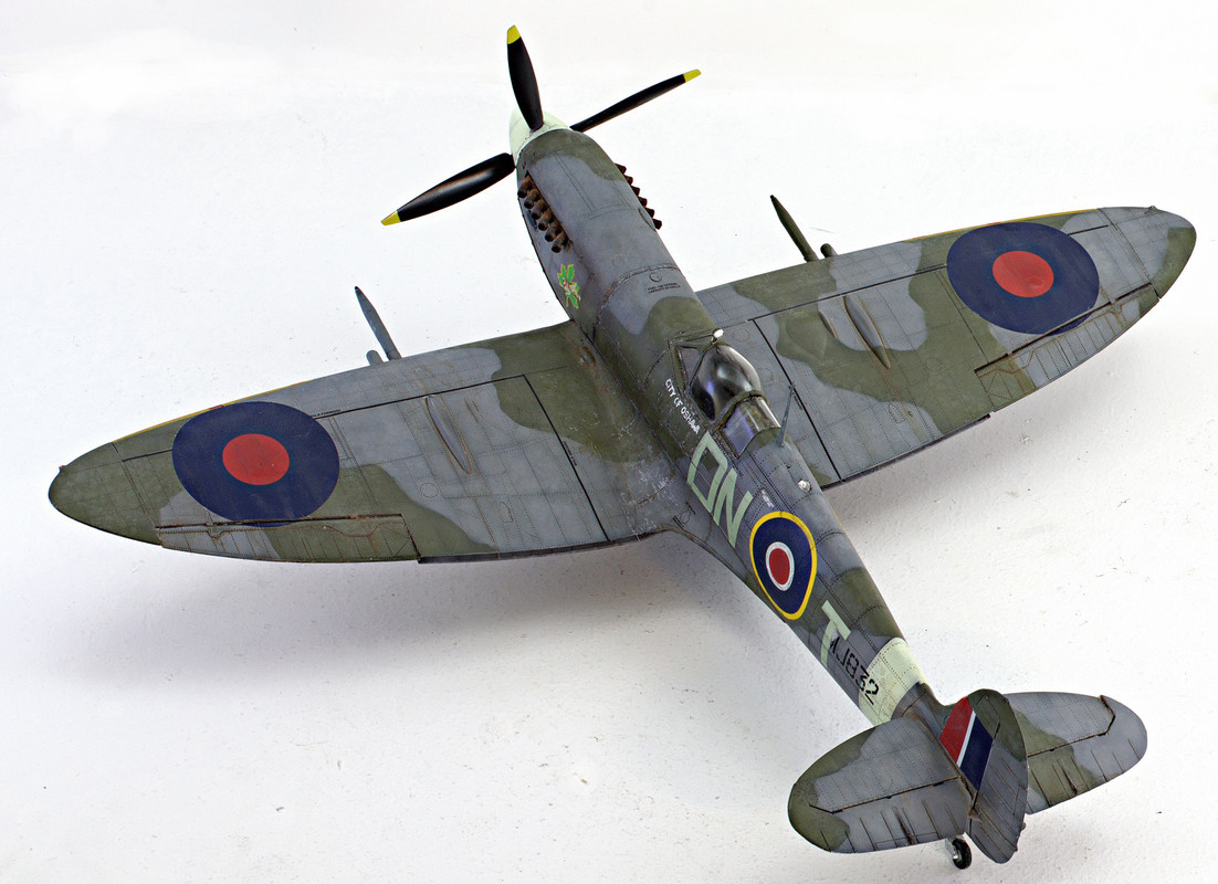

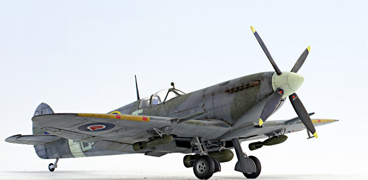

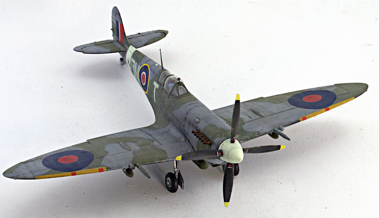

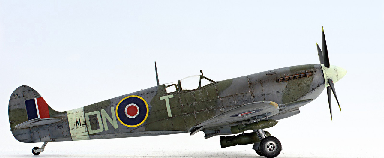

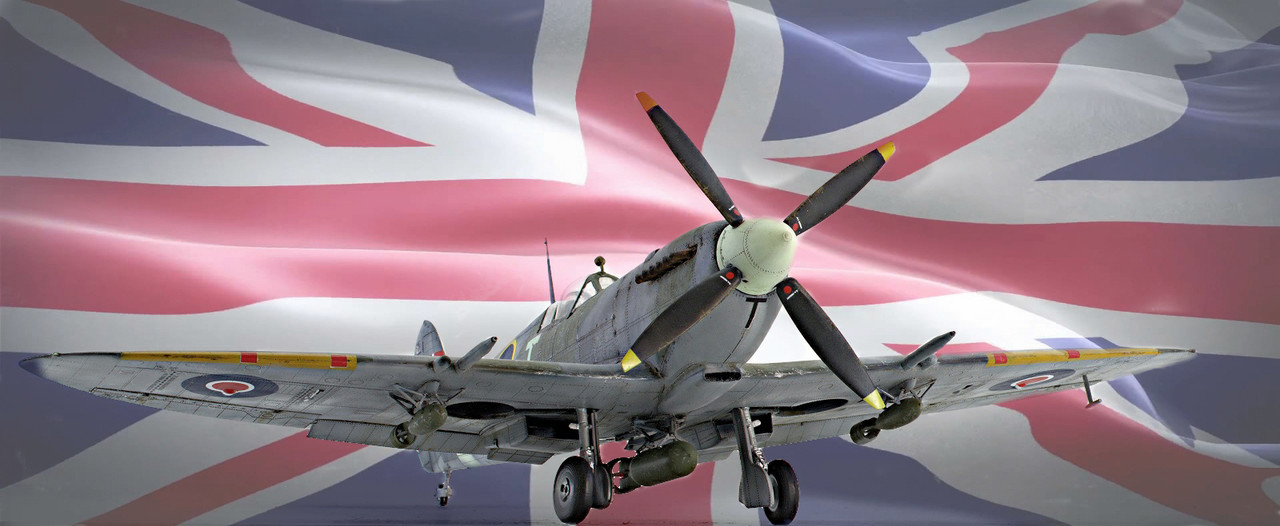

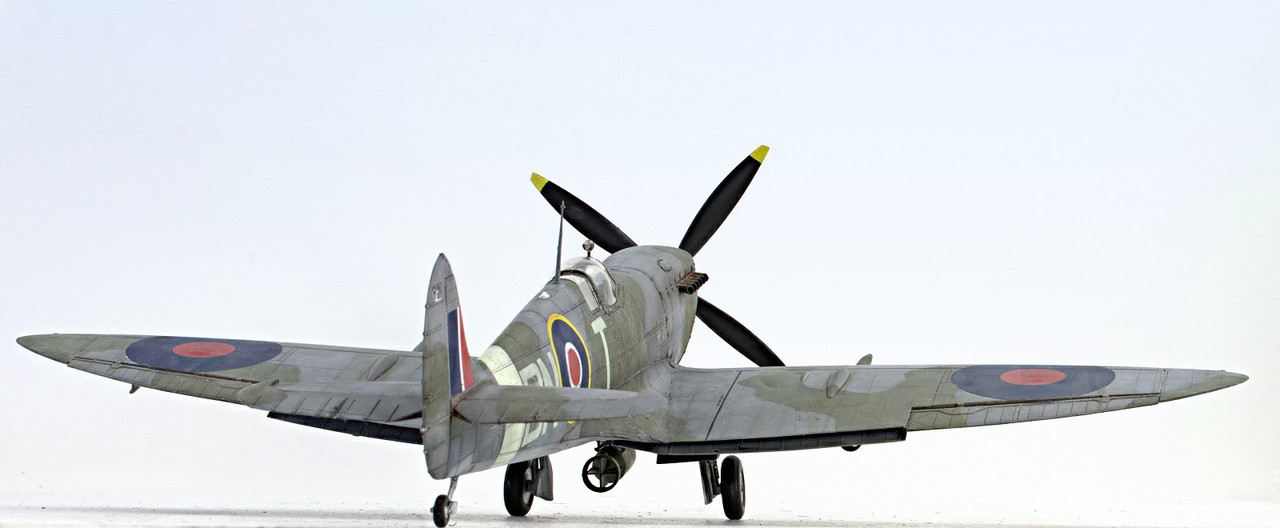

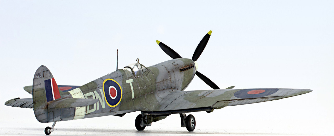

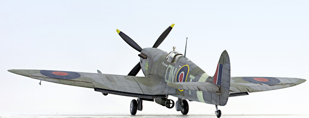

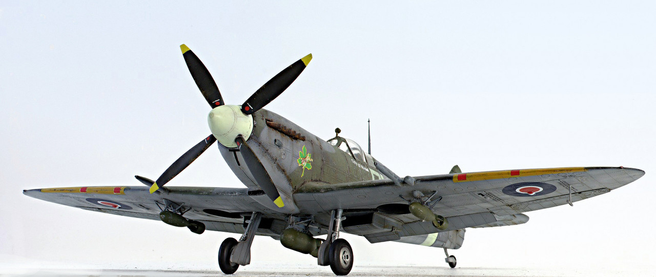

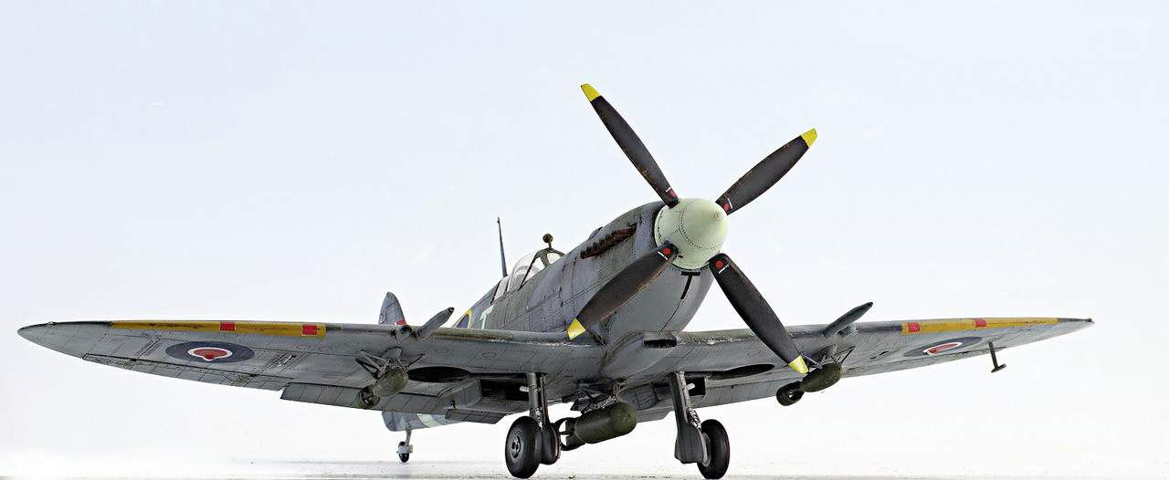

Закончил и этот проект. Тоже что то затянулся непридвиденно... dry

HartДата: Суббота, 16.10.2021, 17:18 | Сообщение # 72
Сообщений: 9151
Статус: Онлайн
Все тип топ! А чего антенну то не натянул? И что то левый руль высоты как то  выделяется на предпоследнем фото. И где БАНО на крыльях то? uhm
Сообщение отредактировал Hart - Суббота, 16.10.2021, 17:20
Serg7Дата: Суббота, 16.10.2021, 17:40 | Сообщение # 73
Спасибо, Дим! Антенну убрал, сказали, что на 9-ых её уже не было... БАНО Ревел не дал а я забыл сделать...  cry
Сообщение отредактировал Serg7 - Суббота, 16.10.2021, 17:42
HartДата: Суббота, 16.10.2021, 17:48 | Сообщение # 74
Сообщений: 9151
Статус: Онлайн
Тогда смысл от палки держателя? как то не стыкуется данное утверждение.
HartДата: Суббота, 16.10.2021, 17:53 | Сообщение # 75
Сообщений: 9151
Статус: Онлайн
В свое время на каропке то же об этом упоминали:
Флажочек на мачте видите?
А вот еще фото, видите флажочек? А "пупырышку" на верху руля направления видите? Как думаете, зачем оно все это? Точь такое же найдете на Спитфайрах 1-5. Это для натягивания антенны КВ. У Вас на модели стоит мачта типа "sword", она же антенна УКВ. Пошла на Спитфарах с 5-ки. И действительна была на всех девятках. На всех, кроме советских. Ибо зачем нашим ПВО истребитель с нестандартным диапазоном частот?
