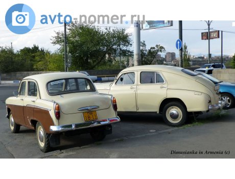

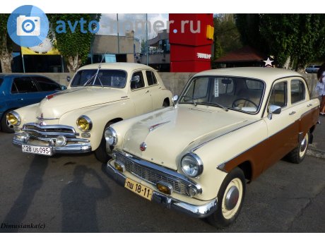

а есть возможность изготовления декалей с современнымии и после военными номерами, военными и гражданскими?
Добавлено (07.07.2013, 17:31)
после военных-это на желтом фоне

Vl@dДата: Воскресенье, 07.07.2013, 18:27 | Сообщение # 41
Сообщений: 9

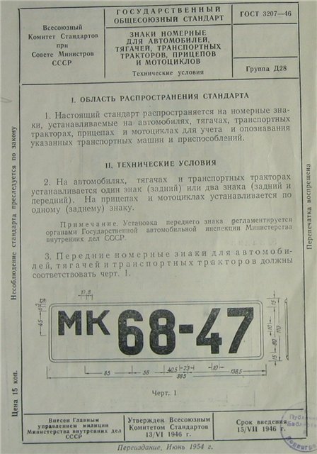

после военные номера
http://avto-nomer.ru/newforum/index.php/topic/12052/
в конце фото ест

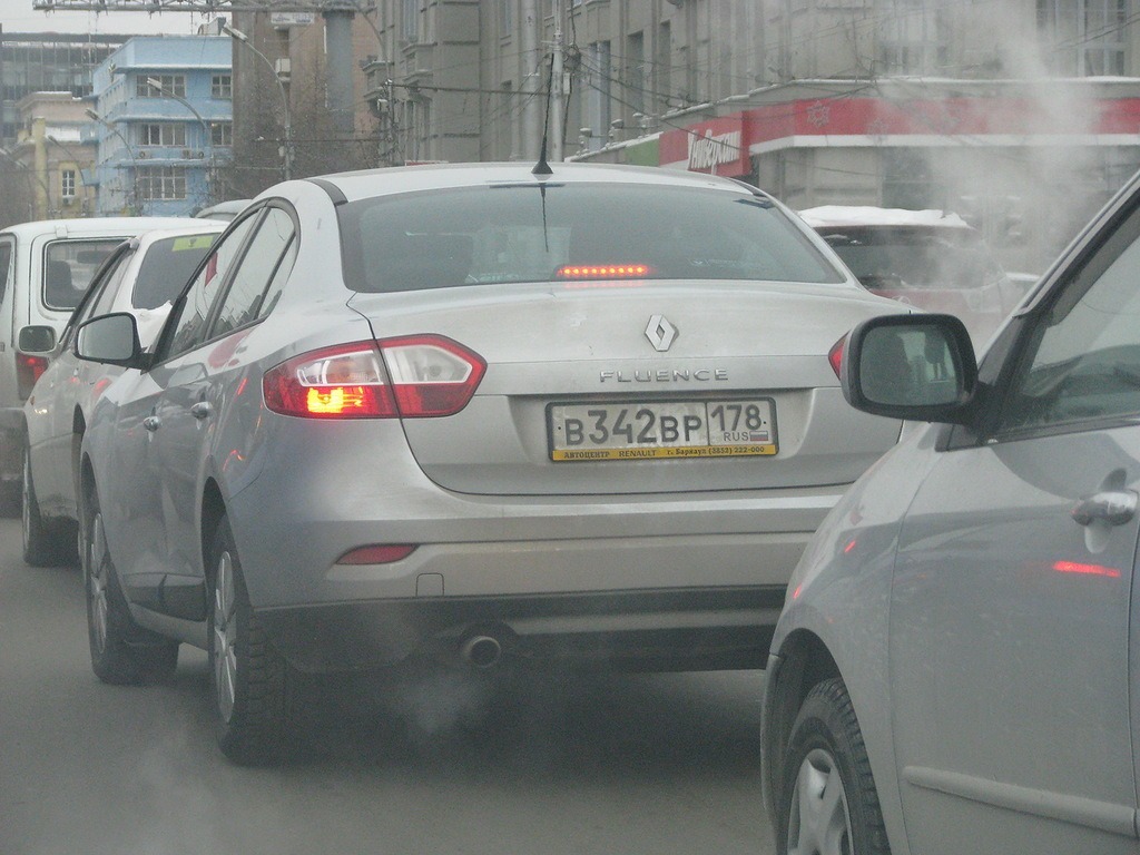

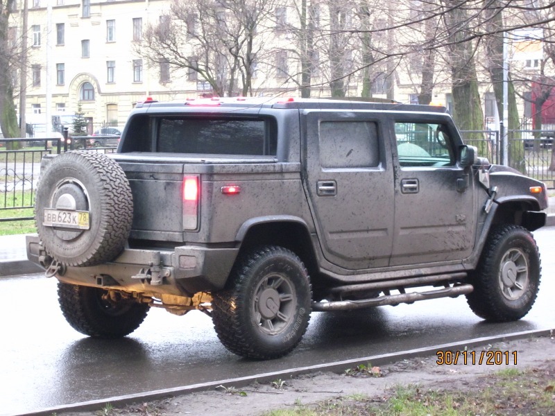

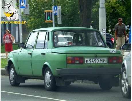

гражданские транзиты
http://4put.ru/pictures/max/663/2039122.jpg
обычные
http://4put.ru/pictures/max/663/2039125.jpg

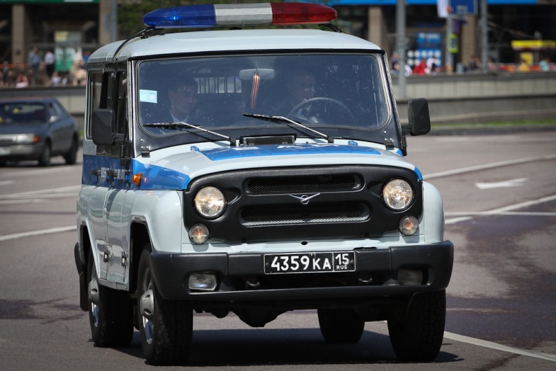

и военные
Yan_SamartsevДата: Воскресенье, 07.07.2013, 18:45 | Сообщение # 44
Сообщений: 573
Репутация: 35
То, что без белого фона сделать можно быстро. Что с белым или на белом - подольше. Ян
