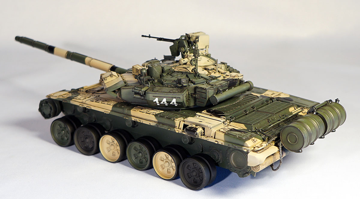

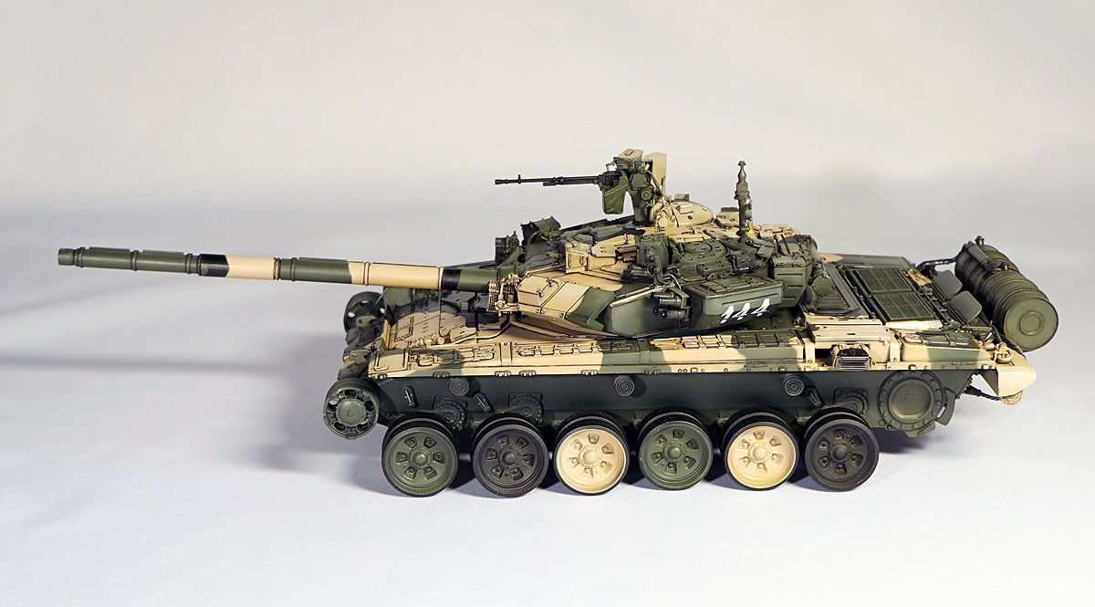

Ну вот и закончен этап нанесения камуфляжа.. Задача изобразить конкретный прототип не ставилась..
Будет собирательный образ, который встречается в Российской Армии.
Для получения четких границ использовался офисный пластилин UHU..
Светлый оттенок пятен: смесь ХF-57 и ХF-59. Зеленый XF-13, черный X-1, бочки окрашены XF-67.
При покраске в каждый из оттенков добавлялся лак Х-22
Далее займусь окрасом мелочевки.. И начну этап "везеринга" модели...

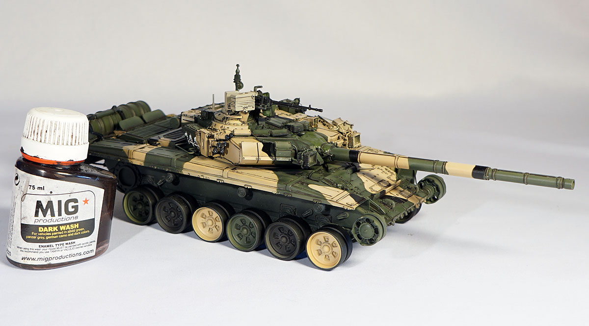

Итак, продолжаем..Нанесена смывка от МИГа. И декали. Планировал использовать сухие, но возникли проблемы - неудобно разглаживать. Поэтому использовал "звездовские", предварительно подрезав их по контуру - минимизировав возможное "серебрение". Все получилось: декали идеально приварились при помощи спец.жидкостей: Set и Sol. Далее планирую поработать маслом..

И всё таки такое ощущение, что 1мм среза ванны корпуса маловато. Вроде пишут минимум 2мм а лучше 2,5мм... Высоковат он тут, однако... Камо и везеринг вкусные)...До катков, надо понимать, дело с везерингом ещё не дошло...
ну тут каждый сам решает...
уходить в глубокие запилы и вымерения не мое..
Да и ракурс съемки также играет роль..
пока лишь начальный этап везеринга..смывка... Все еще только начинается..
Serg7Дата: Вторник, 20.06.2017, 21:20 | Сообщение # 22
Снести вместо 1мм 2мм на раз два))... но дело хозяйское, конечно)! На остальные вкусности по везерингу понаблюдать очень даже любопытно))... Да и не только мне, я думаю wink

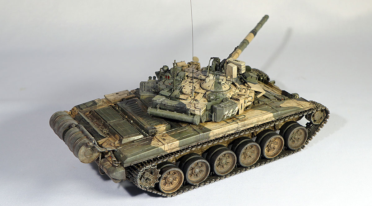

Итак. Еще одна модель готова и заняла свое место в моем домашнем музее.
Вдвойне радостно,что сие событие совпало с Днем танкиста!!
В отношении тонировки: использовался "стандартный набор" химии от АК, МИга, как жидкости, так и пигменты (самую малость). Также активно использовались лаки: сатиновый от АК, матовый от Хамбролла. Грифель простого карандаша по граням траков и отдельным элементам танка. В конце была сделана антенна и  стекла габаритных огней (прозрачный литник окрашенный лаками от Тамии)
Финальное фото
Благодарю коллег-форумчан за интерес, проявленный к блогу, подсказки, советы..

Привет Олег , все получилось  отлично в меру  , если в крации  то получился красавец!
