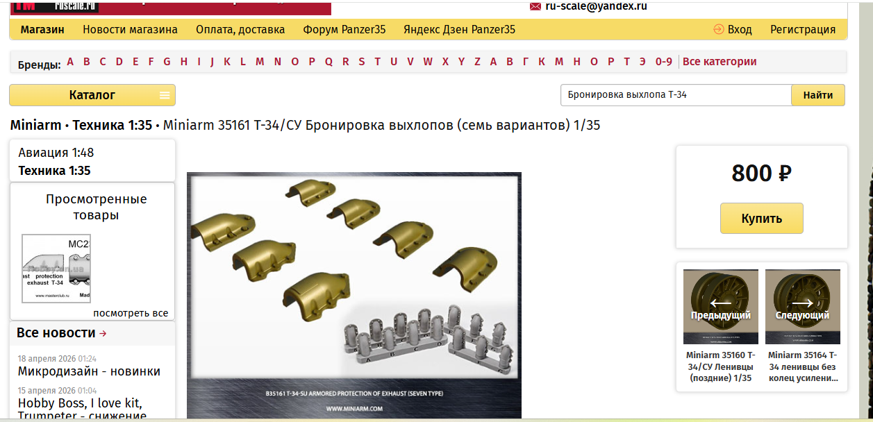

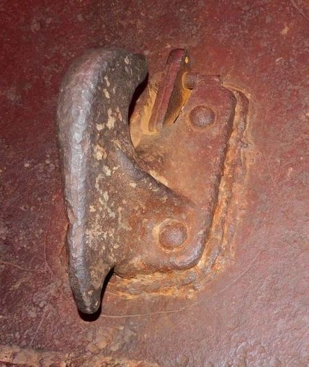

| Цитата andreiali (  ) По мне Миниарм самое то,не навязываю,лично мое мнение Хотя отношение к продукции Миниарм у меня несколько неоднозначное, но в этом случае полностью согласен - самое то - набор буксировочных крюков и буксировочных устройств на Т-34 у них вышел просто отменным.
С уважением, Юрий

| andreiali | Дата: Среда, 15.04.2026, 22:45 | Сообщение # 65 |
Сообщений: 2155
Репутация: 181
| Цитата С буксирными крюкам Чтоб не распылятся ,с них и начните Потом и до другого дойте.

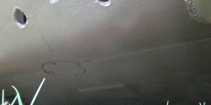

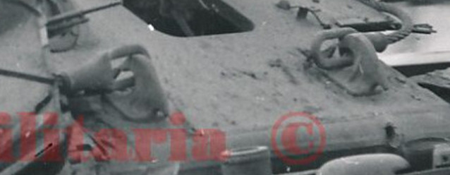

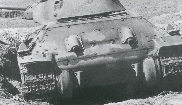

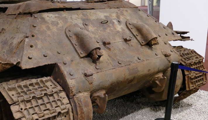

| alforal | Дата: Четверг, 16.04.2026, 09:46 | Сообщение # 66 |
Сообщений: 176
Репутация: 4
| Цитата andreiali (  ) С буксирными крюкамЧтоб не распылятся ,с них и начните smile Потом и до другого дойте.
Одно-другому не мешает)) Озадачился бронировками....

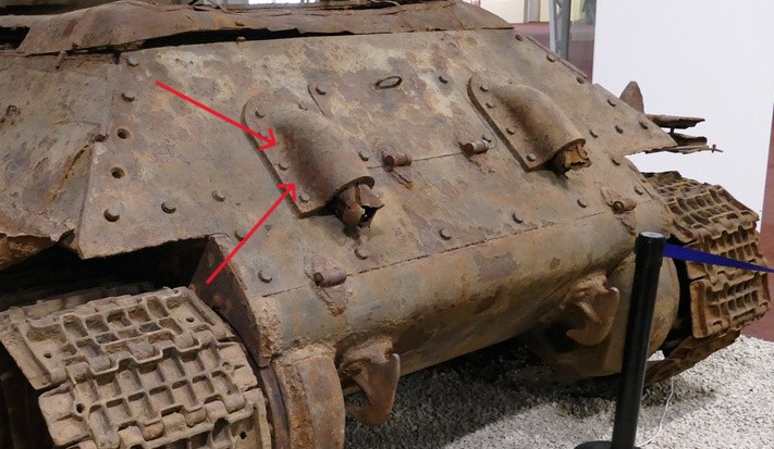

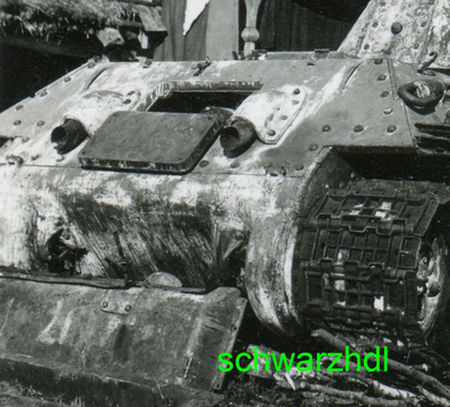

Нужно корректно люк изобразить (648x360), тогда будет понятно насколько гармонично все вместе с бронировками смотреться будет.
На эти фото ориентируюсь:

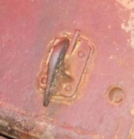

6 болтов по нижней кромке кормового бронелиста, отсутствует замок в кормовом люке и присутствует ручка и по 8 болтов на бронировках выхлопов
А на этом фото на корме отсутствует пара защелок для фиксации кожуха-сетки

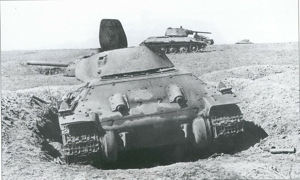

И то, что было поднято со дна реки (правда башня другая)...
<a class="link" href="/go?https://postimages.org/" title="https://postimages.org/" rel="nofollow" target="_blank">
Дно на корме судя по всему такое было:
Сообщение отредактировал alforal - Суббота, 18.04.2026, 10:56 |

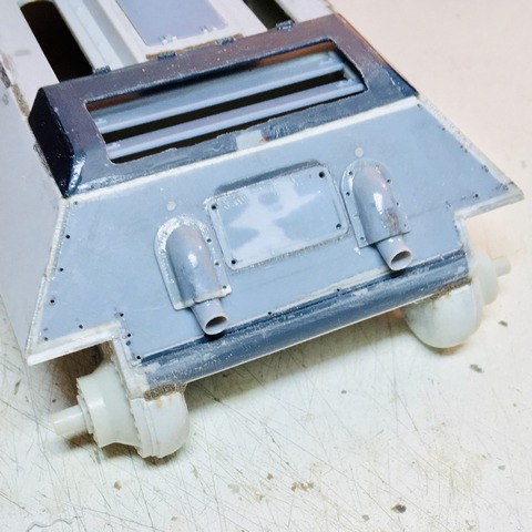

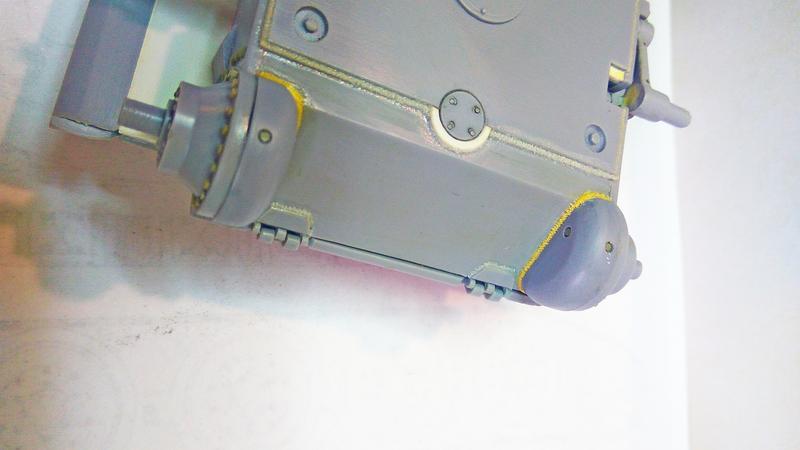

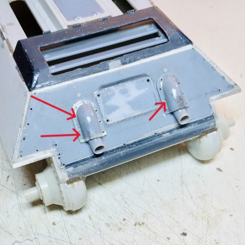

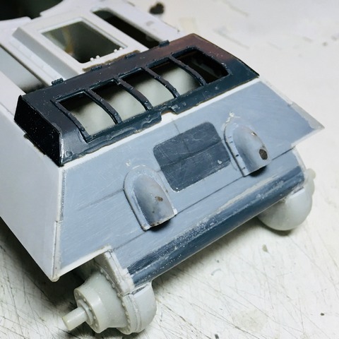

| Продвигаемся...
Вроде похоже) Сетку осталось подобрать... Кажется выхлопы великоваты... Посмотрю.
Мне отчего-то кажется что под конец производства на СТЗ основным типом соединения стал сварной)

| andreiali | Дата: Суббота, 18.04.2026, 20:40 | Сообщение # 68 |
Сообщений: 2155
Репутация: 181
| С бронировками выхлопных труб. Если приглядеться в углы,то они полугрулые,это ж выштамповка ,а у вас они на острые углы похоже
| andreiali | Дата: Суббота, 18.04.2026, 20:54 | Сообщение # 69 |
Сообщений: 2155
Репутация: 181
| Защитная решетка над жалюзи для выброса воздуха системы охлаждения,На углы,они не острые,а скругленные
| alforal | Дата: Суббота, 18.04.2026, 21:56 | Сообщение # 70 |
Сообщений: 176
Репутация: 4
| Цитата andreiali (  ) С бронировками выхлопных труб.Если приглядеться в углы,то они полугрулые,это ж выштамповка ,а у вас они на острые углы похоже
Цитата andreiali (  ) Защитная решетка над жалюзи для выброса воздуха системы охлаждения,На углы,они не острые,а скругленные Это да) все верно) Спасибо) Объективно и выхлопные трубы еще нужно немного доработать (как минимум швы на них добавить)... Пилить-не-перепилить этот ЗВЕЗДАМАКЕТ)))

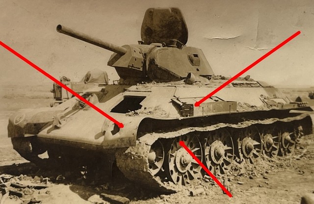

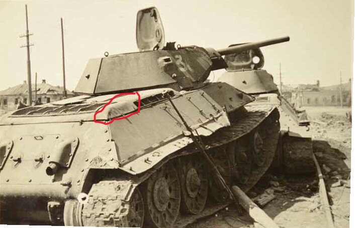

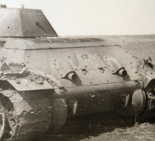

Нашел наконец "прообраз" в реале. Оказывается вариантов сочетания "башня-скула" с люком "прямоугольная выштамповка" и с отсутствием креплений под прямоугольные топливные баки не так много...
Похоже та-же машина (значек на правом брызговике и другие совпадения)
Ствол, наверное поменяю...

| Цитата и выхлопные трубы еще нужно немного доработать Как мне видится, их еще во внутрь затолкать надо.На фото это видно
.jpg)
.jpg) И как мне кажется в диаметре они у вас великоваты В сети нашел

| Цитата andreiali (  ) В сети нашел Спасибо за информацию) Я по-старинке.... Надфилем) Ну а на этих трубках шва к сожалению не хватает...

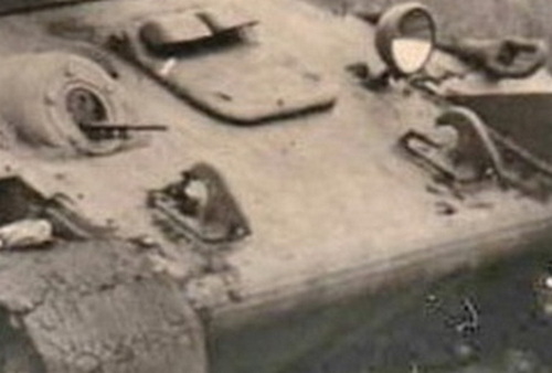

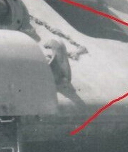

| Присмотрелся, литая здесь башня что-ли?
