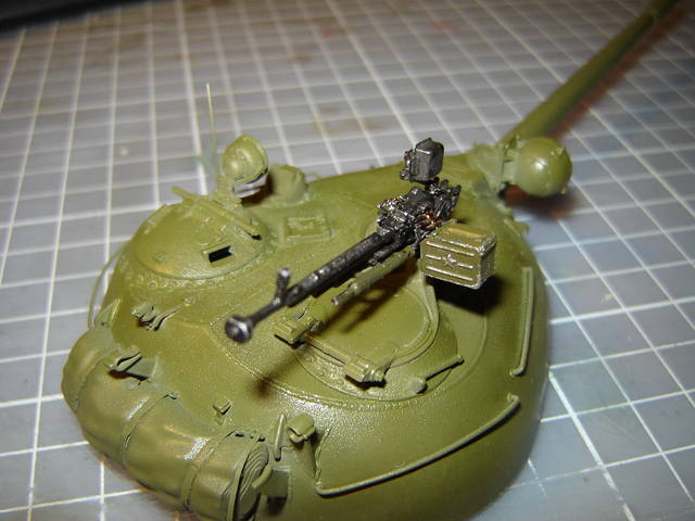

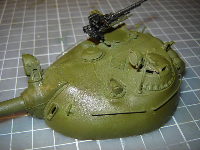

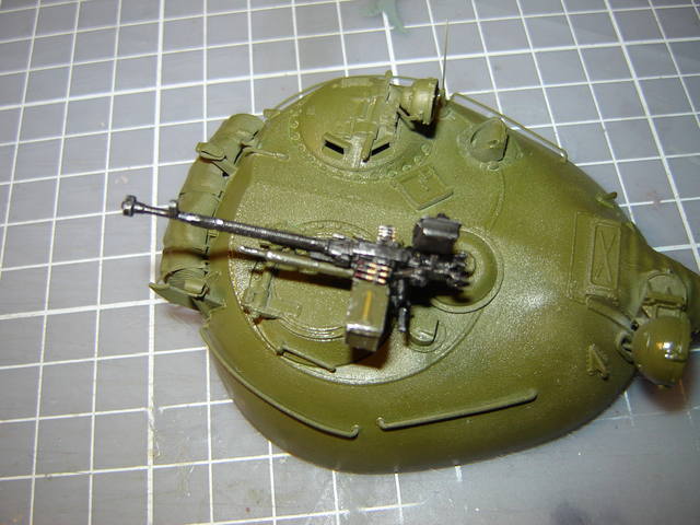

Вот попытка покрасить ДШК, заодно и профильтрованная самодельным продуктом башня(задул на пробу Аканом полуматом):
Категорически на ТЫ.
Саша
Сообщение отредактировал novik1967 - Воскресенье, 07.01.2018, 17:04
novik1967Дата: Воскресенье, 07.01.2018, 17:07 | Сообщение # 64
Сообщений: 1121
Видно мои косяки в покраске башни)). ДШК красился: Акан ганметал, Тамия черный мат  и красный лак, П88-защитный, А-Модел-брезент, ММ-латунь И сам кулемет натерт ганметалом от Зип. Пигментами пробовал 1 раз--понравилось шо пипец!)))

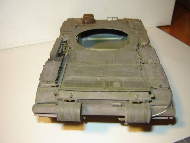

Вот что удалось вытянуть из моих косяков по покраске и загадингу(1 раз за 15 лет! biggrin ). Пока корпус, так как башня снова ушла с конвейера в покрасочный цех((. Не вынес Зип издевательств пигментов и фиксеров Вайлдера((((
Что можно ещё поправить\добавить? Глобально переделывать уже не буду: кошка она и есть кошка)). С пылью видимо переборщил... Но у нас ведь WW3?)). Поэтому фотосет назову: "Жаркая германская погода оседает пылью на броне")

novik1967, надо бы на катках тогда уж пыли добавить, особенно на ободах - это однозначно. И сократить количество пыли в верхней части ВЛД и в верхней центральной части заднего бронелиста, на передних брызговиках также перераспределить пыль ближе к низу. Плюс щиток над выхлопной трубой не надо черным делать - специфика его такова, что туда гарь не оседает. Ну и адово блестят тросы - как-то бы их состарить и запылить. Да и чистый шанцевый инструмент с колпаком мехвода тоже вносят определенную дисгармонию в образ.
Мне вот так это представляется.

Спасибо за тапки)).
Катки запылю. Лишнее убрать--наверно не получится.Ибо уже прификсено...Пусть будет,типа через дом проехал и запылился--мехвод нееопытный и не заметил ночью)))))).  Щиток--я знаю что там нет черного--будем считать--это гитлерюгенды кинули покрышку горящую)))). А тросы ....поменяю, когда будет. Поставил пока то что было. Это у меня остатки такелажа от яхты Р/У. Его не затонировать--он в пластиковом типа кожухе..  Надо завести свою тросомоталку и наделать из проволоки. Только найте, где такую тонку взять в достаточном количестве. Может агрегат делать тросы, как настоящие--из прядей и свивок.....

novik1967, проще купить зедваловских тросов. стоят копейки и по жесткости, то что надо, да и свиты как положено.
фиксер от вайлдера в помойку, только если под полками шмотья грязи крепить. лучше закреплять обычным уайт спиритом, после убирать излишек и прокапывить жидкоразведенными лаками. матом, если нужна сухая поверхность, глянцем, если влажная

Вообще, все эти "фирменные" смывки должны с уайтспиритом отходить. Так что можно попробовать смочить поверхность, а потом нетканной тряпкой и кистью начать снимать, при этом двигаясь сверху-вниз. Так и излишки уберутся, и более естественные скопления появятся.
