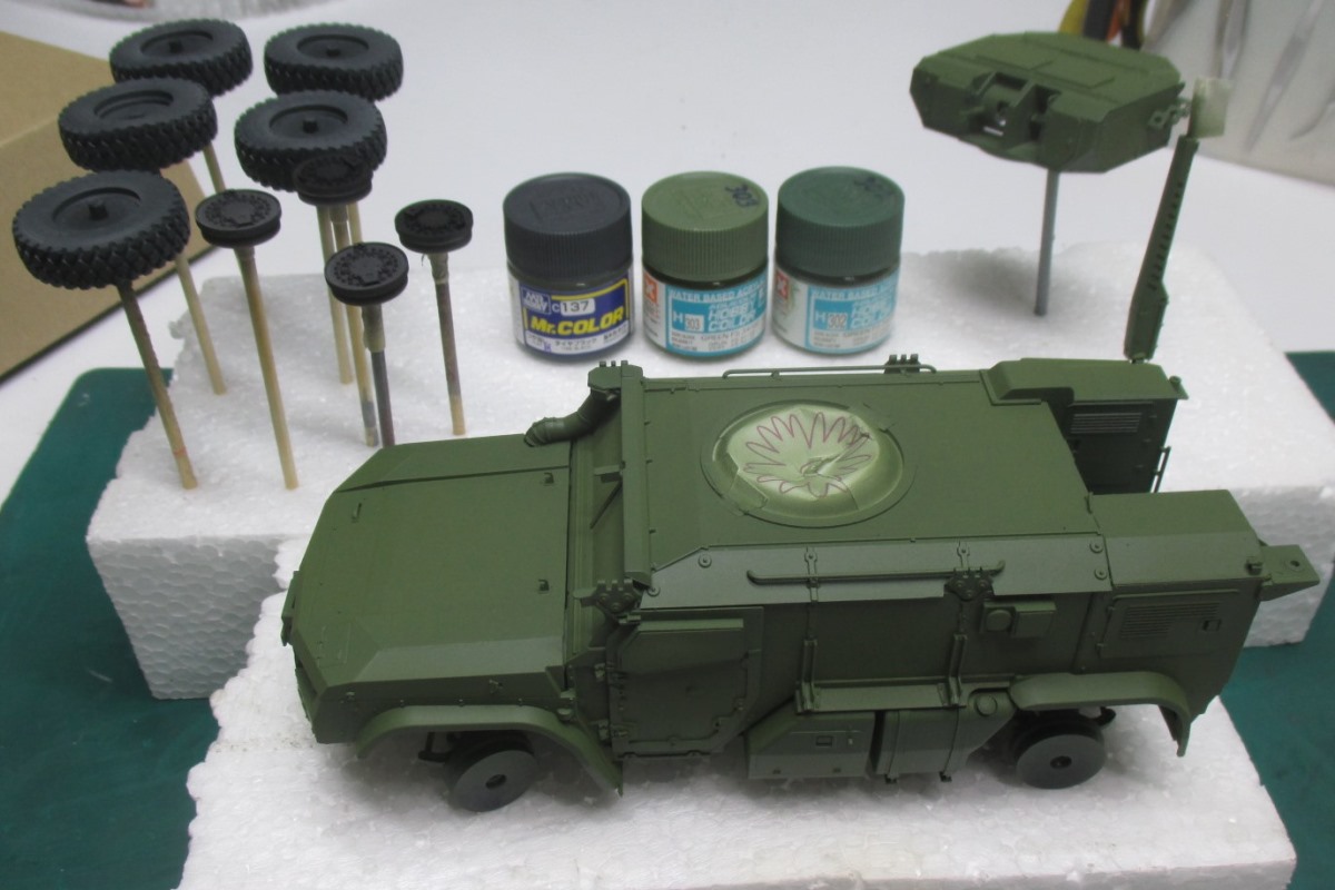

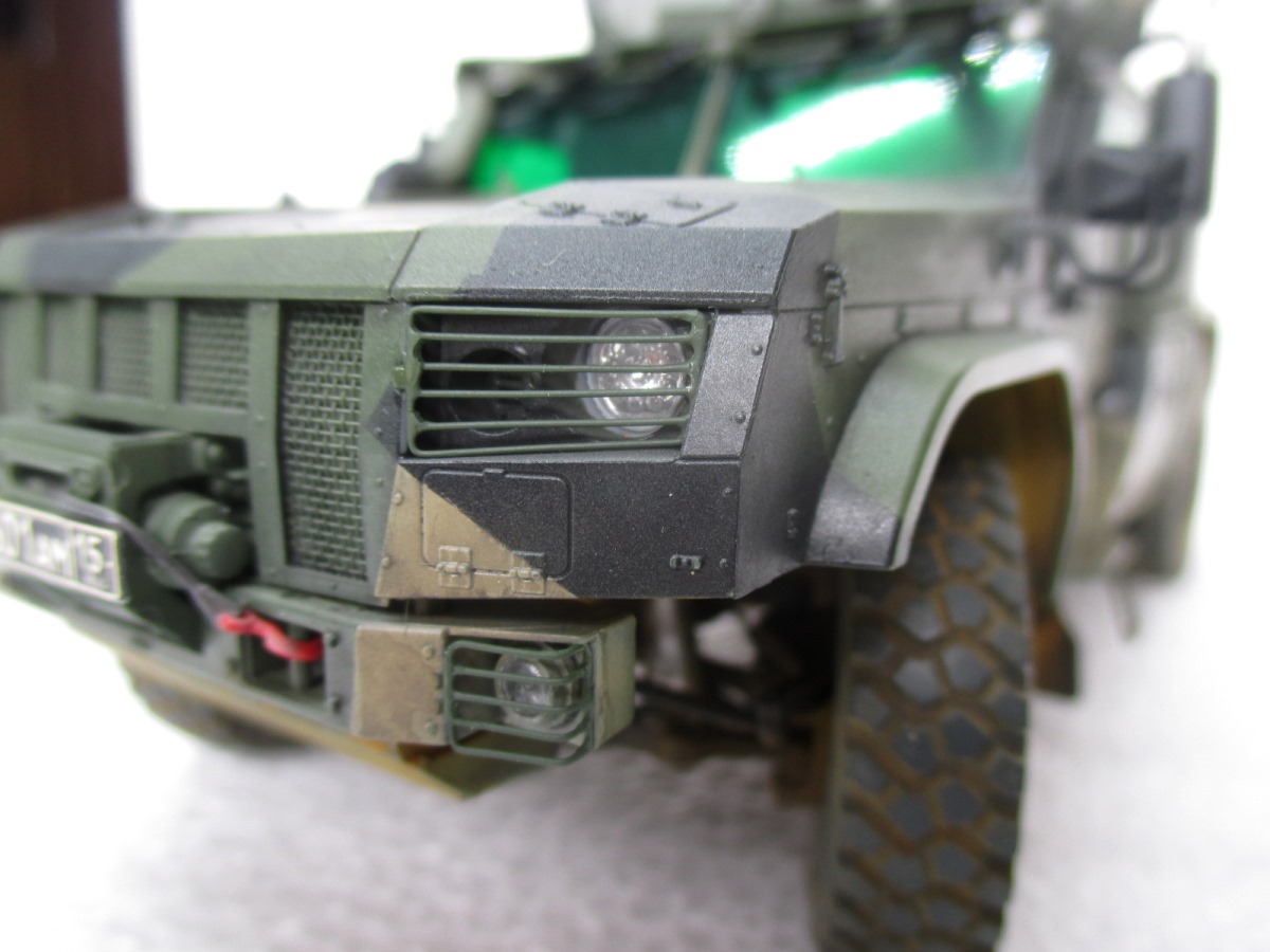

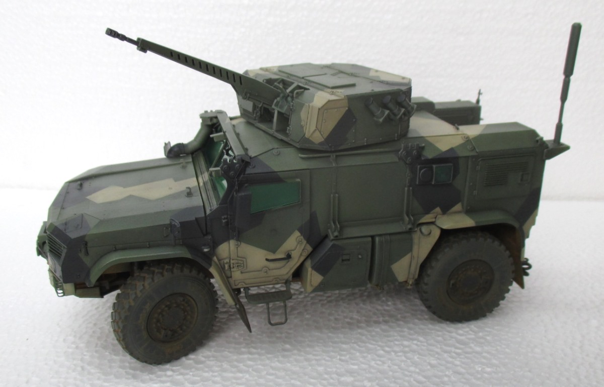

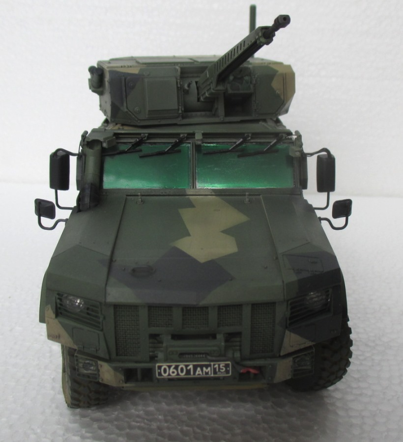

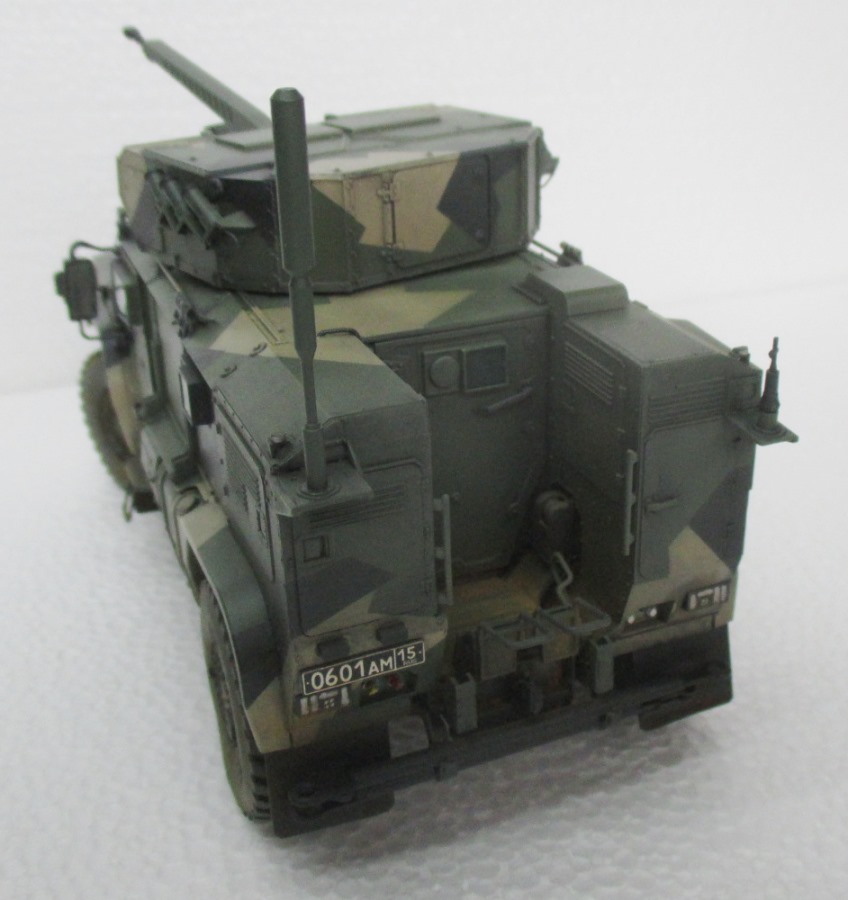

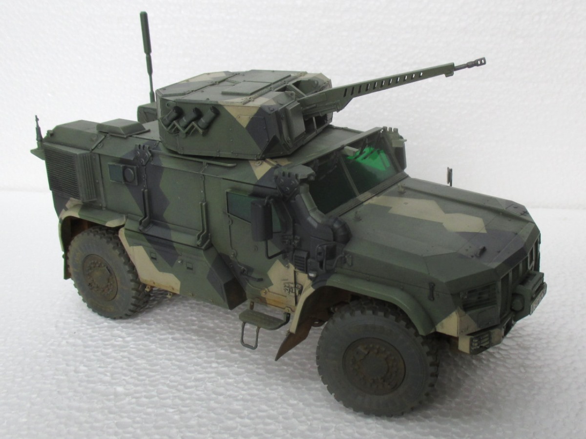

Завершена еще одна модель - Камаз Тайфун - ВДВ от " Звезды " .
Доработки минимальные : рассверлены стволы пушки и пулемета , кронштейны парашютной системы .
Колеса -  " Военная Миниатюра " , за что им большое спасибо !
Кабели к зеркалам и шланги к тормозным камерам ( суслик ).
Проводка к " Тучам ".

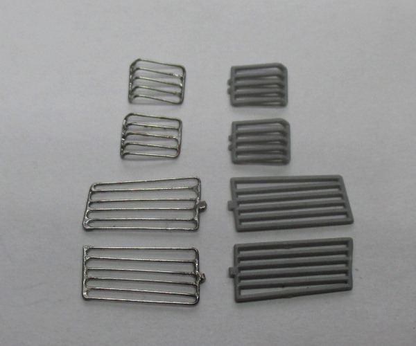

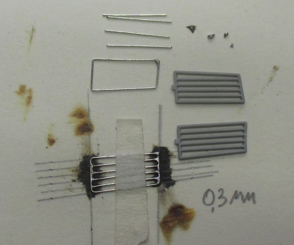

Решетки на фары из проволоки .
Брызговики - тонкая резина .
Тонировку на стеклах раз 5 перекрашивал , лак собирается в капли , хотя все промыто и спиртом обезжирено .
В итоге чуть зашкурил поверхность " нулевкой " , дунул глянцевым прозрачным лаком " для грунта " , и уже потом Зеленым ...
Прикрепления: 5261395.jpg (145.8 Kb) · 5454120.jpg (174.4 Kb) · 8804716.jpg (116.4 Kb) · 9091794.jpg (119.6 Kb)

Очень ювелирно все вышло!

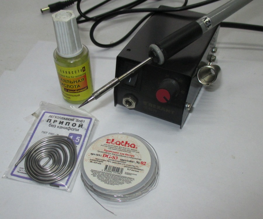

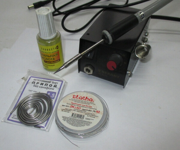

А что за проволоку использовали для решеток?
КарелДата: Вторник, 02.06.2026, 10:46 | Сообщение # 517
Сообщений: 827
Репутация: 112
Проволока для бисероплетения , рукоделия .Брал в " Леонардо ".
Выше есть фото - катушка рядом с припоем и паяльником .
Размеры от 0,15  до 1.0 мм , есть медная , латунная и цветные - крашеные .
Но можно использовать проволоку от старого трансформатора , или электропровод распушить cool .
С уважением . Алексей .
BlinoffДата: Вторник, 02.06.2026, 17:55 | Сообщение # 518
Сообщений: 1145
Репутация: 142
Цитата Карел ()
Но можно использовать проволоку от старого трансформатора , или электропровод распушить .
0.3 медная на мой взгляд мягковата. Может легко погнуться потом.

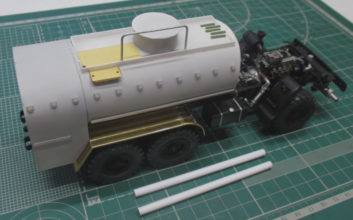

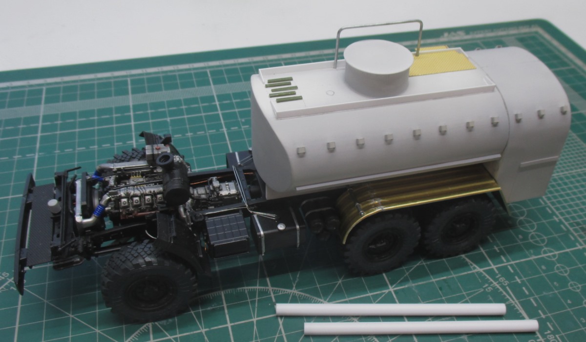

АТЗ-7-5350 в процессе .
Сделал задние крылья .  бочка обрастает деталями .
Прикрепления: 0285176.jpg (153.3 Kb) · 0831092.jpg (172.7 Kb)

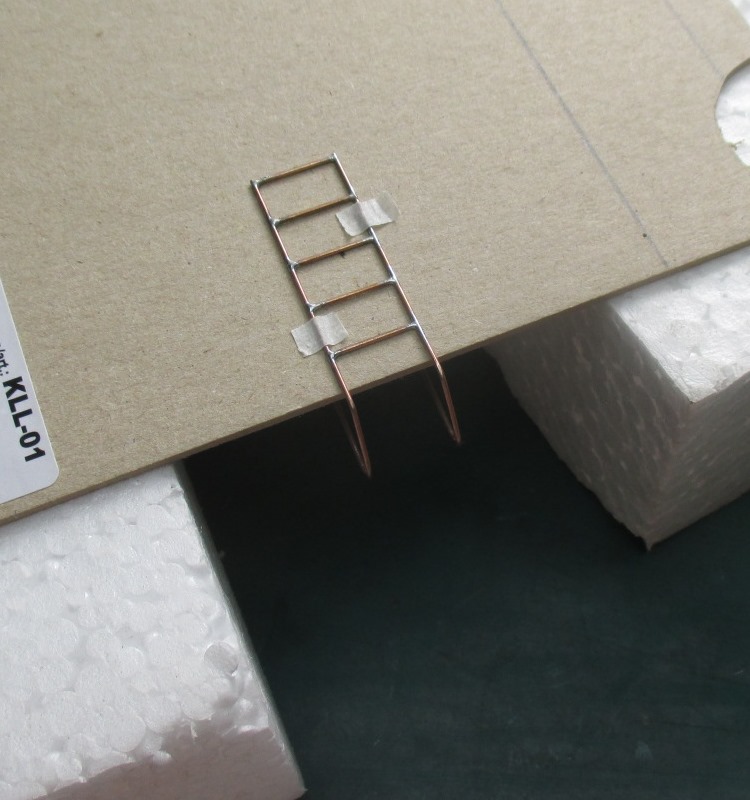

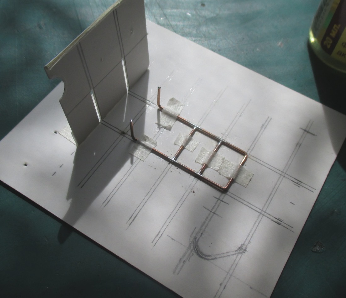

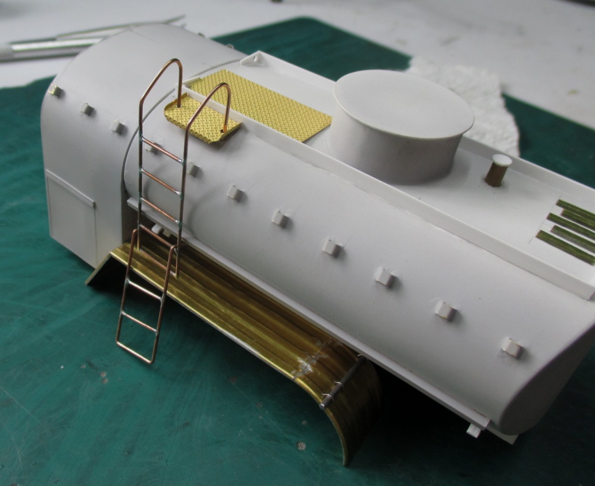

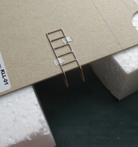

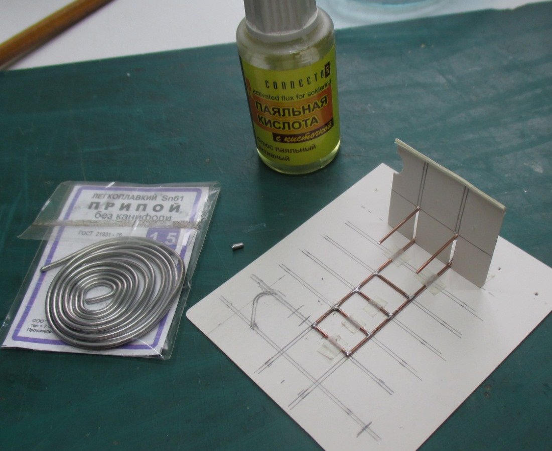

Лесенка в процессе .  Пайка в кондукторе .
Контрольные точки с другой стороны .
Откидная часть .
Примерка -
Прикрепления: 5136831.jpg (169.8 Kb) · 0091217.jpg (123.3 Kb) · 3701533.jpg (157.4 Kb) · 1450192.jpg (176.2 Kb)

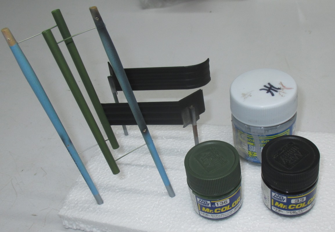

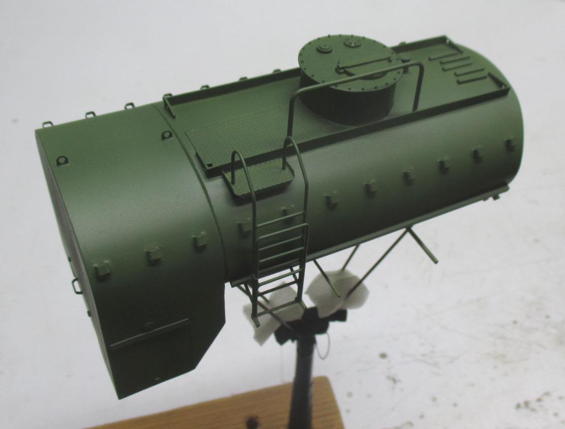

Добавил мелочи на бочку .
Грунт и базовый слой краски .
