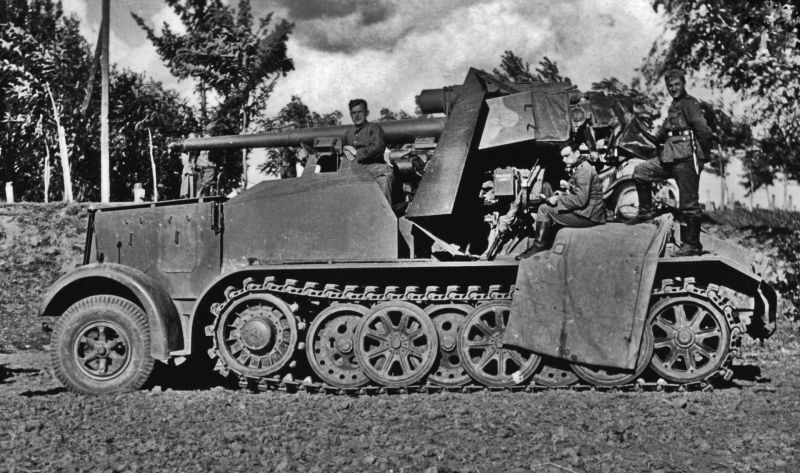

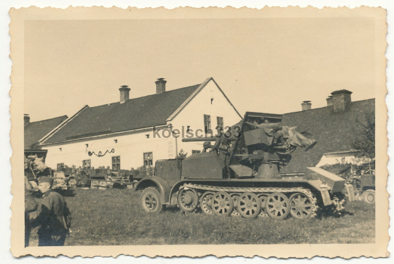

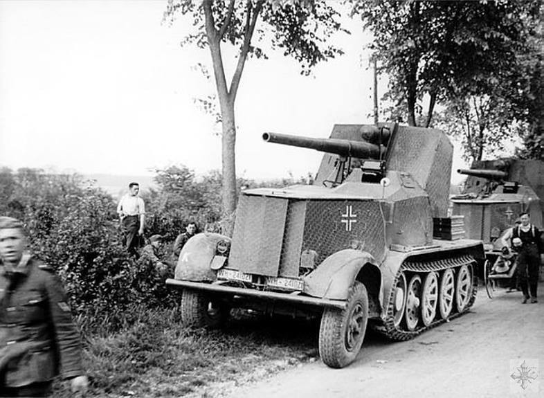

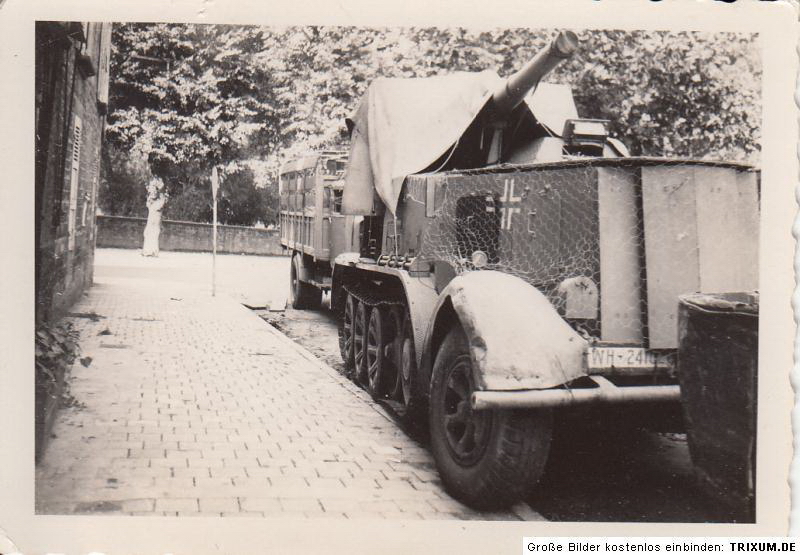

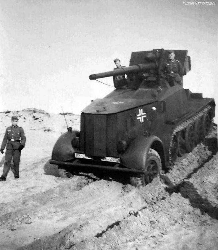

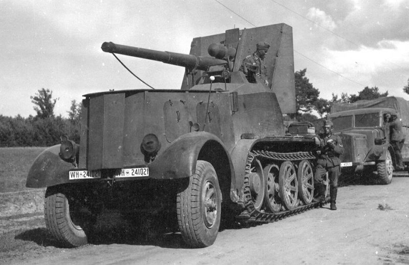

Спасибо за фотки)...вторая есть ,первая хорошая но не мой вариант.У машины на катках внутреннего ряда большее количество маленьких отверстий и у орудия щит немного другой конструкции.
Коллеги если у кого есть еще фотки машины с номерами WH-241021 прошу подкиньте)...я нарыл только пару

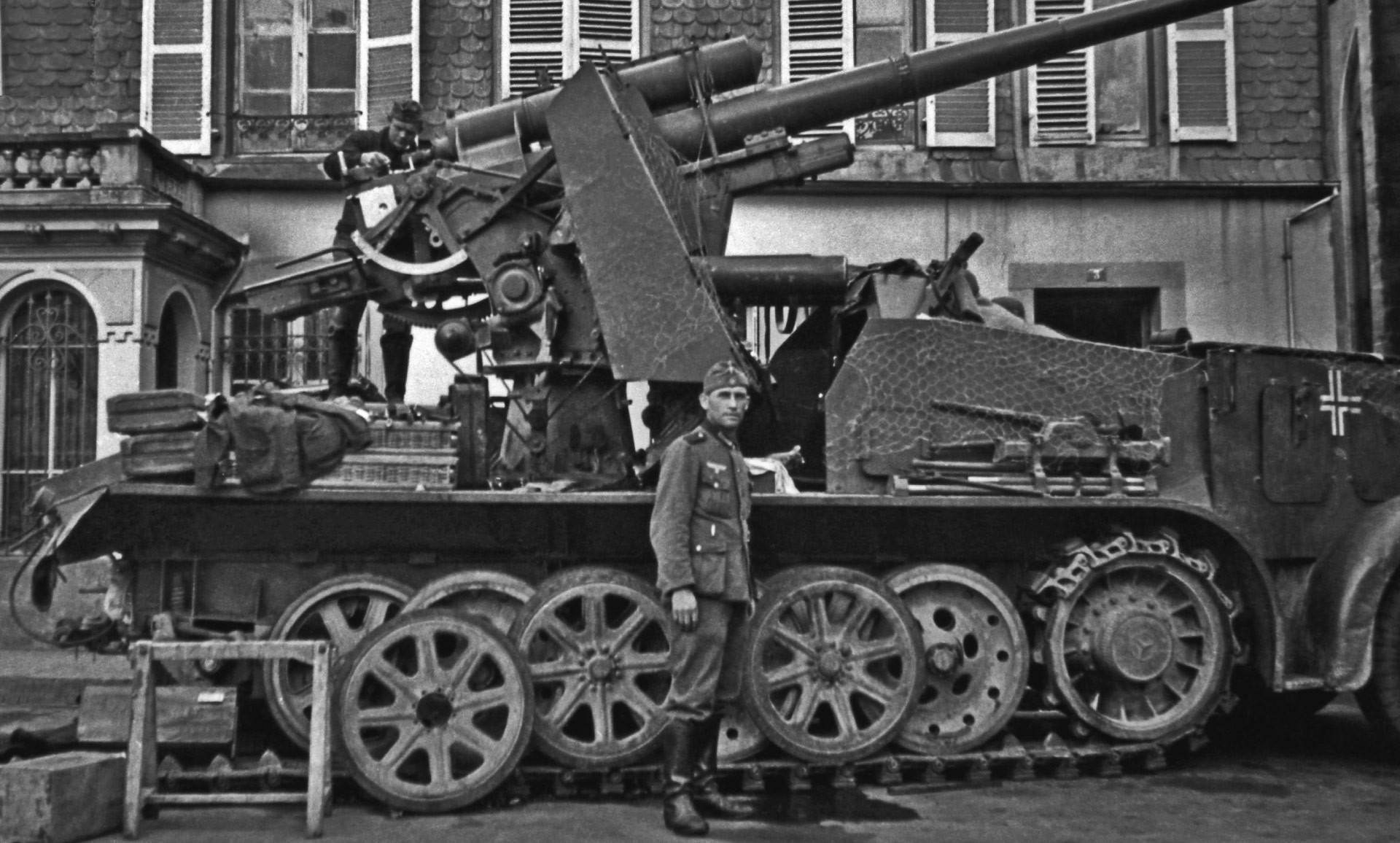

 Так у них у всех внутрtнний ряд rатков с двумя рядами отверстий (побольше ближе к центру и поменьше около обода), ленивцами только отличаются вроде?
SchanzeДата: Вторник, 11.08.2026, 21:48 | Сообщение # 22
Сообщений: 459
Репутация: 39
alforal, я думаю несложно увидеть отличие,даже не считая количество а размещение относительно больших.

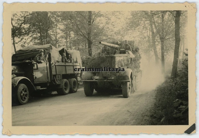

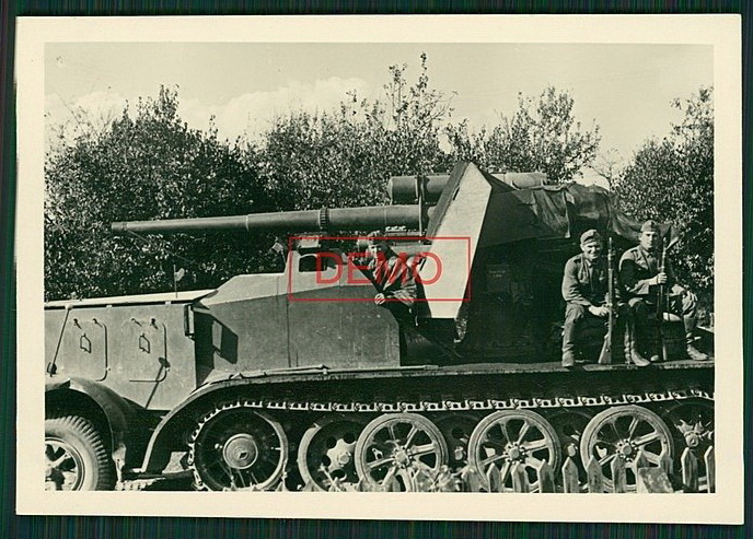

А тут какой-то ящик большой на корме добавлен (правда фото мелкое)
SchanzeДата: Среда, 12.08.2026, 10:38 | Сообщение # 24
Сообщений: 459
Репутация: 39
alforal, ничего необычного я не вижу.На штатном кормовом ящике сложены снарядные ящики прикрытые (брезентом)

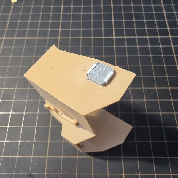

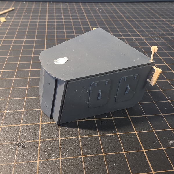

Всем привет.Небольшое пока продолжение.Изготовил лючок доступа к заливной горловине радиатора.Трумп дает тупо не прикрытое отверстие.
Долго рассматривал один элемент на корпусе который трумп дает в виде какого то люка в кабине.При рассмотрении фотографий машины это оказался брусок для домкрата,он и рассположен рядом домкратом и банником орудия.Пришлось колхозить из пластика.

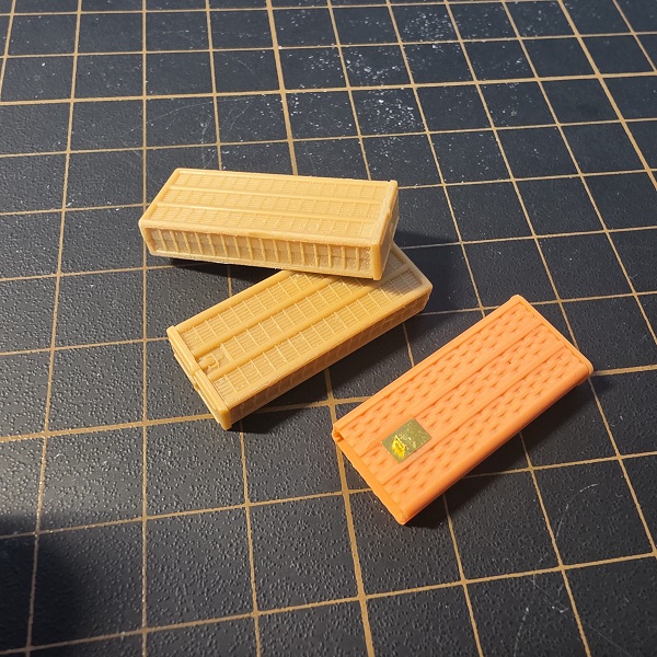

Ну и пришли наконец контейнеры для снарядов.Трумп дает какое то подобие их.Посмотрел в сети модели народ красит их кто во что горазд.
Сообщение отредактировал Schanze - Суббота, 03.10.2026, 14:21
HartДата: Суббота, 03.10.2026, 20:10 | Сообщение # 30
Сообщений: 9214
Тут вопрос интересный. Главное- латунь, остальное не видно.
