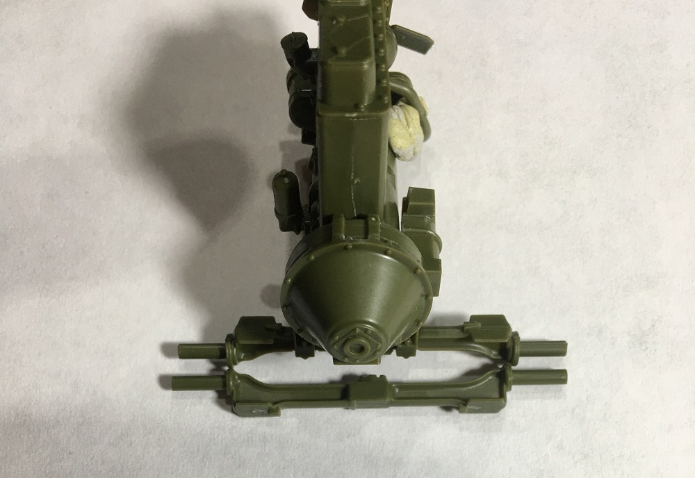

Собрал такой приятелю,и себе добиваю. Все ничего,но есть несколько но.По модели-
посадочный размер балок- в месте установки тележек катков- разница более 1мм.
Отсюда не одинаково встают катки на
ленту траков. На виденных мною работах об этом не упоминают ....но мы же на Panzer35))
По фототравлению- нужна только защита фар и козырек на лобовое...остальное совсем не то
и не нужное....
