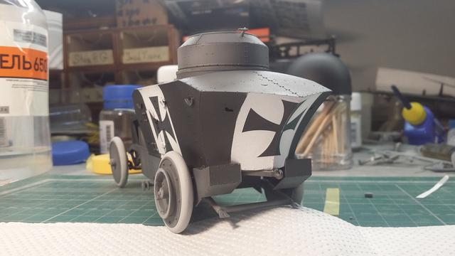

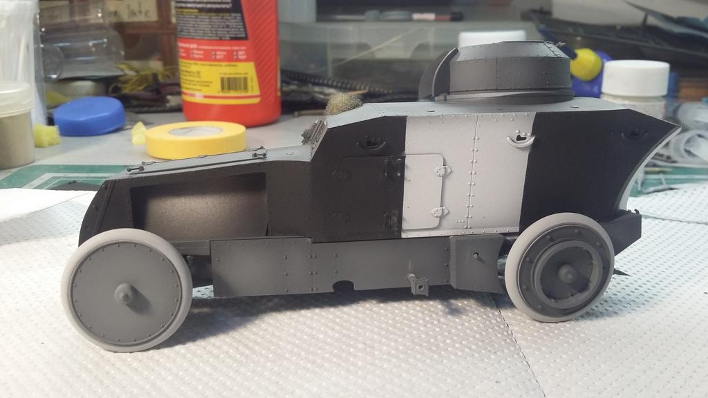

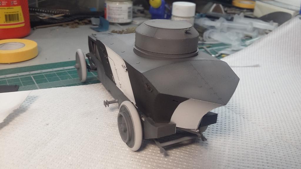

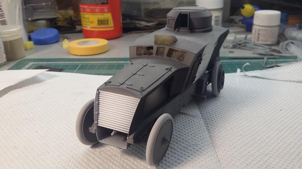

Сегодня закончил с основной окраской. Останется небольшие запылы подправить и лаком задуть.. а вот дальше мучают меня сомнения. Если деки использовать, обтянуться ли все выступы ? У кого есть опыт подскажите, что думаете глядя на все эти жалюзи впереди и двери, бойницы по бокам, получится ли их красиво декам облечь? Какой жидкостью лучше воспользоваться. Я на нескольких предыдущих моделях MicroSoll и MicroSett использовал, но они из тех еще запасов когда модели активно делал   wacko а это лет 20 назад или 25  angry . И как то я не совсем уверен что работают как надо они (вроде и приваривают, а вроде могли бы и лучше). Думаю Тамию Стронг взять, если у нас в городе в  магазине будет. Иначе ждать долго  angry . Жду ваших советов. А то иначе, если не приварятся, надо будет через трафарет дуть. Но как то не горю желанием  wink  . Сегодня с масками наигрался.

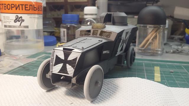

а вот теперь точно- да, можно к крыльцу замка Дракулы подгонять:
С такими крестами вообще вид шикарный выходит  cool поэтому сильно замызгивать машину не буду, рука не поднимется.
Не зря поехал в магазин за приваркой Tamiya все обтянула на отлично, даже в самых сложных местах. После ее использования понял что моя жидкость Micro Sol все таки выдохлась.  sad  При ее использовании и вполовину нет того эффекта как от Tamiya. Поэтому я и переживал что ничего не обтянет.

интересно получается, номером жидкости от тамии не поделитесь?
MerinДата: Воскресенье, 29.12.2019, 19:14 | Сообщение # 20
Сообщений: 2612
StasHobbies, Tamiya 87135 Mark Fit Strong, 40 ml (Жидкость для смягчения и увеличения адгезии декалей усиленного действия.)
рекомендуют наносить и под и на декаль.
Я же позиционировал при помощи Micro Set, а потом уже сверху Tamiya кисточкой мазал. В сложных местах по нескольку раз проходил.

спасибо, я бы такой крест сделал бы краской, но у Вас получается очень даже хорошо specool
MerinДата: Воскресенье, 29.12.2019, 20:17 | Сообщение # 22
Сообщений: 2612
StasHobbies, на более менее ровной поверхности да, можно и краской. Но впереди на решетке и по бокам на дверях не самые удобные места для масок, если только кистью рисовать. Это был вариант Б, если бы декали не легли как надо.

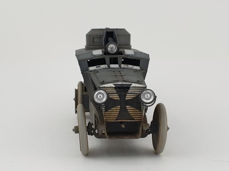

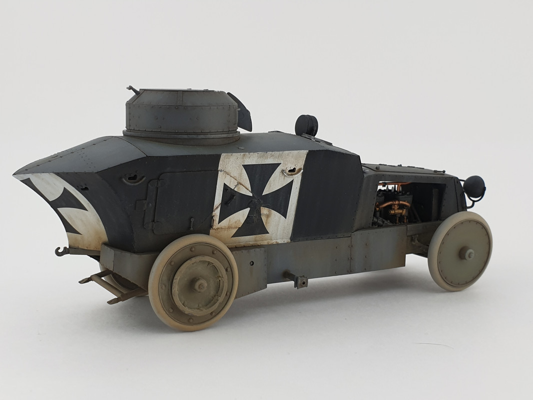

Должен признаться, что моя первоначальная идея сделать идеально чистый "новый" бронеавтомобиль с треском провалилась  biggrin
Нет машинка получилась яркой, сочной и красивой, но смотрелась как то совсем игрушечно, можно сказать даже мультяшно. Точно как тут заметили, не дать не взять бронеавтомобиля гениального сыщика из "Бременских музыкантов", ну или других персонажей,что мы тут перечисляли. Пришлось это дело исправлять..... Еще в самом конце,при установке верхнего прожектора, ни с того ни с сего отвалилось его крепление, пришлось его вклеивать назад  wacko  ушло 2 часа и куча матюков  biggrin . Крепление башенки, на центральном штыре, не понравилось вообще. Не ну смотрится может и исторично, но нифига не удобно....
Но модель понравилась, да и на полке смотрится интересно.

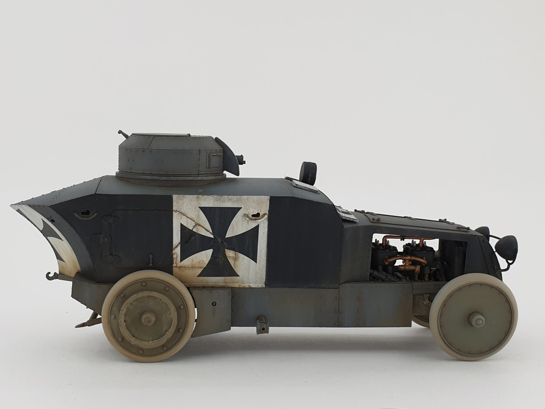

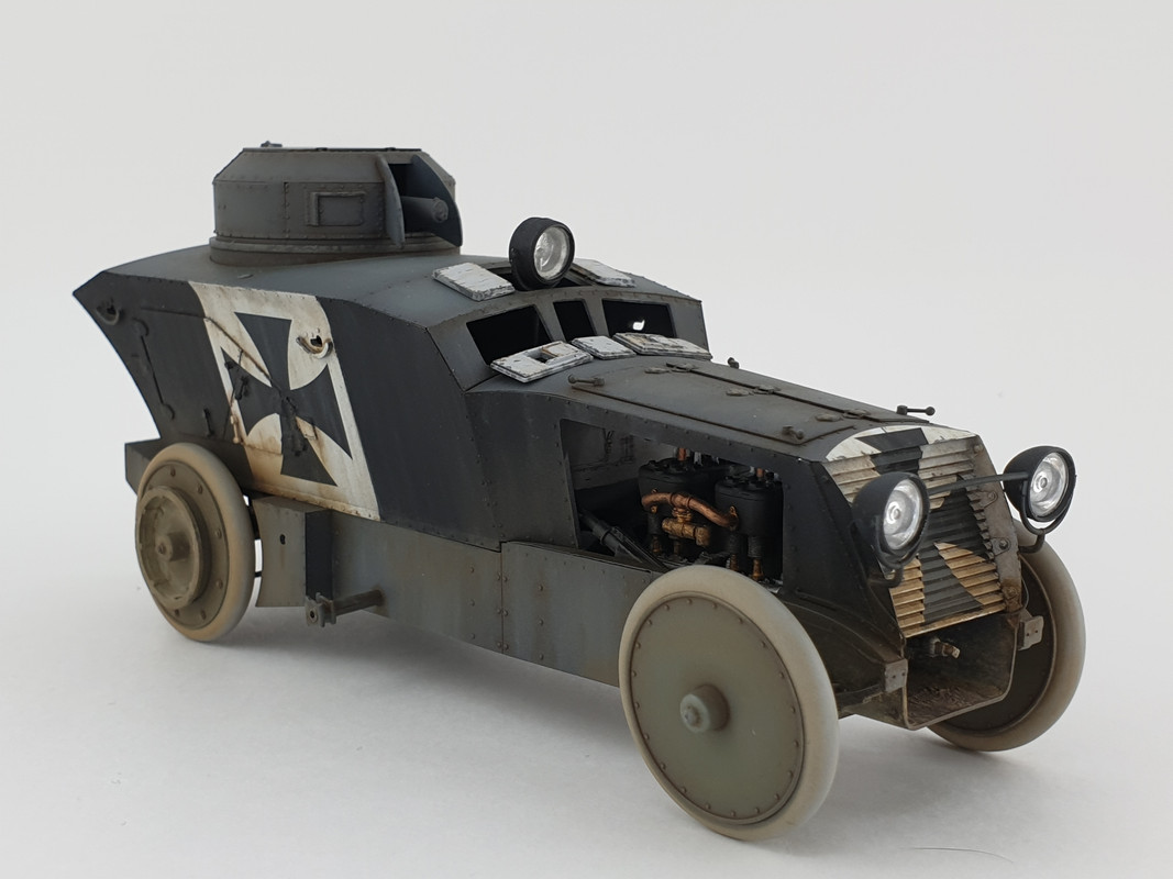

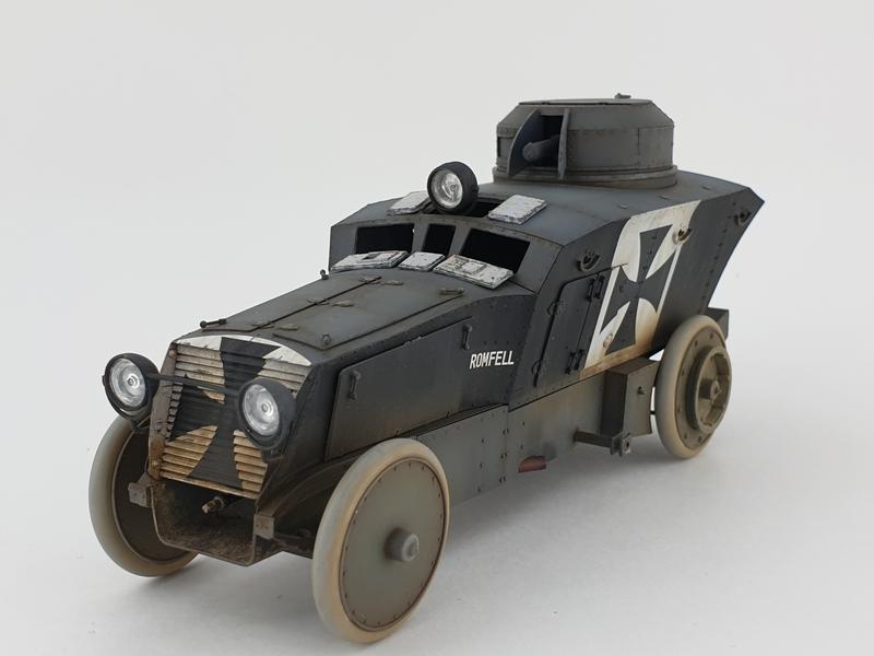

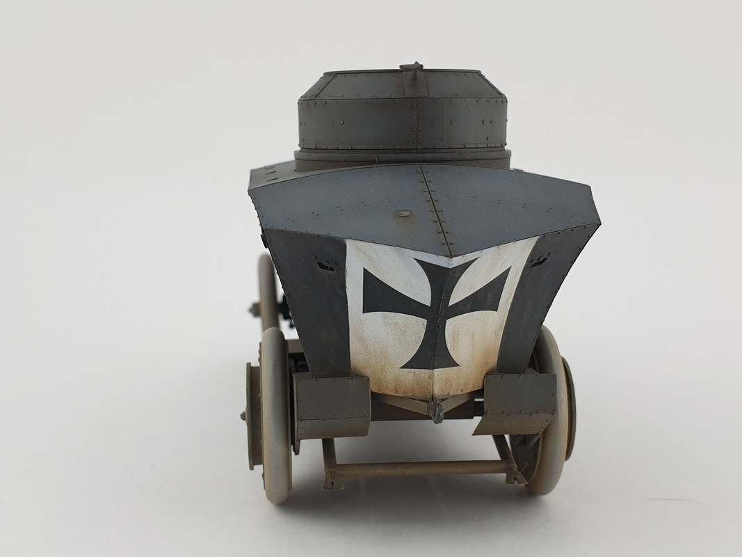

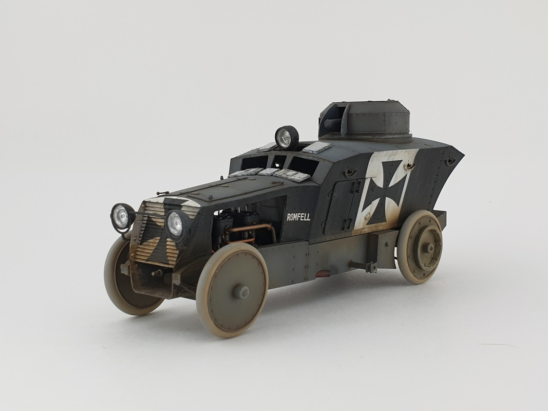

Финальные фото:
Сообщение отредактировал Merin - Воскресенье, 12.01.2020, 10:09
StasHobbiesДата: Суббота, 11.01.2020, 23:54 | Сообщение # 25
поздравляю! интересный аппарат!
MerinДата: Суббота, 11.01.2020, 23:59 | Сообщение # 26
Сообщений: 2612
Спасибо! Очень необычная машинка и смотрится так же  wacko
