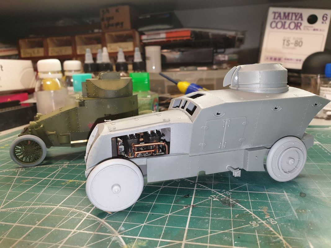

Ну и вот поковырявшись в содержимом решил, пока есть время, просто собрать мотор. И как то захватило, и за два дня уже почти закончил сборку  biggrin
Начал с мотора, который мне очень понравился:
Деталировка мотора достаточно подробная. Была мысль сделать проводку к свечам, но тут есть пару нюансов. Во первых свечей 8 штук(на 4 цилиндра кстати)  боюсь паутина проводов будет не очень смотреться, да и не ясно куда их подсоединять  sad
Во вторых, откидными являются только верхние панели капота, а боковые просто съемные. И так как модель не на диораму а на полку, то не знаю как это будет смотреться.
Хотя повторю, такой мотор прятать жалко.

вот умели в то время не заморачиваться со сложными решениями  smile  сперли цепь с велосипеда и готов привод на задние колеса  biggrin
жаль что цепочка дальше в короб прячется. На этом же фото видно мини доработки- высверлил глушитель и трубу торчащую с двух сторон с хомутами на конце и непонятным предназначением.
Почти неделя ушла на всякую мелочь а думал что модель готова. Осталось подлить мелкие щели и приклеить на все люки ручки. С мотором так и не решил что делать  biggrin , если не показывать то мороки, конечно, раза в 2-3 меньше будет...но.. Решил что покрашу его и тогда, пойму стоит или нет его открывать. Пока вот что вышло:
MerinДата: Вторник, 19.11.2019, 00:46 | Сообщение # 3
Сообщений: 2612
Уже могу написать ощущения от сборки модели. Стыкуемость в принципе хорошая, иногда даже слишком точно подогнаны детали  smile и если где то, что то сместил, то в дальнейшем, вполне можно получить щель в другом месте  sad
Крышки ящиков на цепную передачу, с обоих бортов, пришлось точить по толщине. иначе упирались в звезды и без щелей никак не получалось  angry
Отверстие под левую трубу, по низу корпуса, было слишком большое. Пришлось делать вставку, что бы ее вклеить.
Еще не очень понравилось как двери боевого отделения стыкуются, слишком уж монолитно после склейки смотрятся. Придется стык процарапывать.
Пластик отличается, от того что был в Ланчестерах, не в лучшую сторону. Иногда ведет себя как полиэтелен: при обработке крупной шкуркой или попытке соскоблить резаком- остаются борозды или какие то царапины. Но все это не критично.
На раме впереди изобразили, как я решил (надеюсь это не литьевой шов, очень уж аккуратный) сварочный шов с клепками и прямо к нему подвели литник. Зачищать не очень учитывая что писал про пластик сверху.
Больше нареканий нет.

Почти закончил возиться с мотором
возможно все таки добавлю провода к свечам  wacko  но не факт. И может слегка подпачкаю (жалко такую красоту латунево- медную гадить  biggrin )
Слегка подкрасил интерьер. Так как машина будет только с открытыми смотровыми люками и верхними люками для прожектора, то видно почти ничего не будет. Поэтому просто обозначил сиденья руль и педали, красоты наводить не пытался.
Кстати о люках. Тут печаль полная всплыла при тщательном осмотре  angry . На всех следы от толкателей, с внутренней стороны, но у меня то она лицевая будет,  еще и по 2 штуки на некоторых. Верхние под прожектор, имеют толщину хорошей танковой брони ....буду точить.

Желание делать проводку к свечам пропала после примерки мотора по месту. Выяснил, что если сделать проводку. то надо будет сильно постараться что бы ее увидеть. Поэтому запихнул двигатель и радиатор под капот, и закончил сборку корпуса. Осталось немного поработать со стыками и можно грунтовать.
на люках правого борта решил срезать верхние ручки ( в схеме сборки как вариант предлагают хоть на всеч люках убрать). Просто на них как раз декаль креста ляжет, и там точно никакая жидкость не поможет их обтянуть. Думаю может и пеньки срезать, а потом после нанесения декалей приклеить и черным подкрасить. wink
