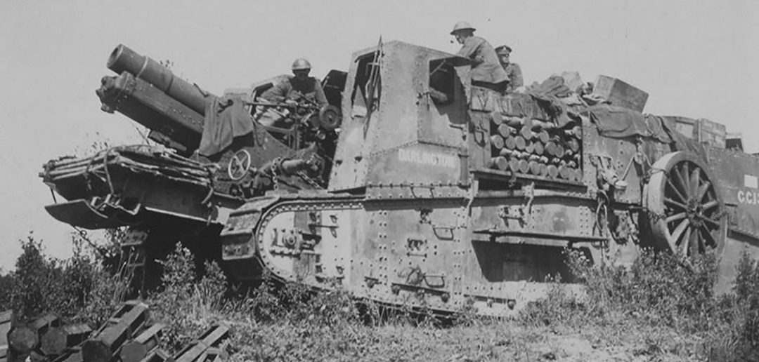

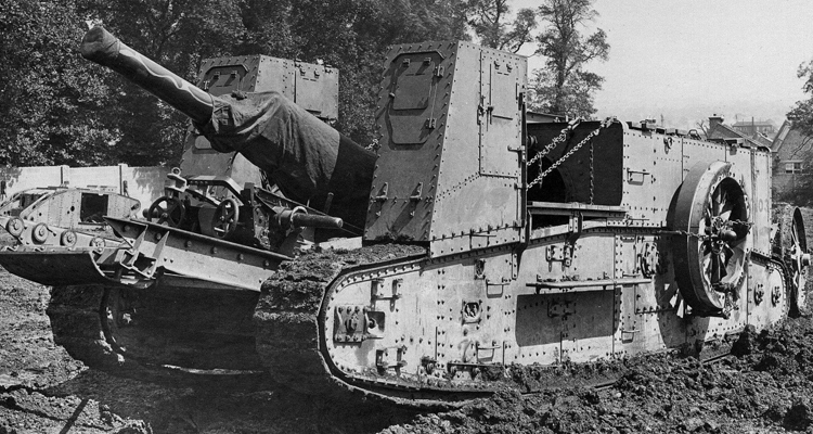

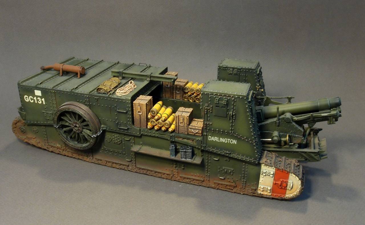

Первая полноценная самоходная установка, которая была создана в Великобритании, — Gun Carrier Mark I.
Стоит отметить, что выглядела первая САУ довольно жутковато. При этом и сам танк MkI не выделялся притягательной внешностью, но у «гусеничных ромбов» все-таки присутствовало какое-то определенное изящество, которое присуще боевой технике. А вот САУ на базе данного танка Gun Carrier Mark I некоторые называли не иначе, как страшилище. На корме была установлена огромная прямоугольная надстройка-коробка, в которой находился двигатель, элементы трансмиссии и баки. Спереди по бортам имелись две высоких бронированных кабины, которые напоминали своим внешним видом скворечники. В них размещались два «рулевых» (мехвода), по одному человеку для осуществления поворота самоходки, чаще всего вторым механиком-водителем являлся сам командир артиллерийского расчета. Такой же проблемой страдал и оригинальный танк Mark I. Сзади располагались два направляющих колеса, размещенные на отдельной тележке. Так что поворачивала вся эта конструкция с большим трудом.

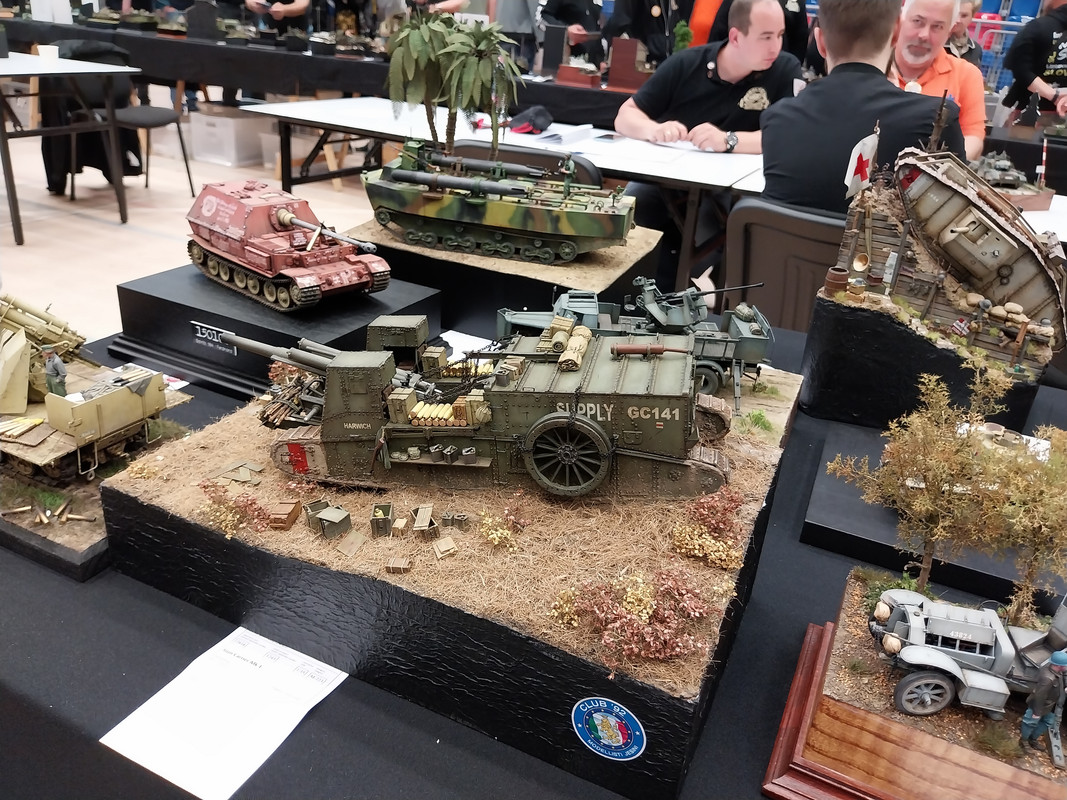

Увидел ее на выставке в Мошонмодьяровар и решил завести для коллекции.
Нашел смоляную за 140 евро и немного напрягся.
Но потом на культе скачал за 11 евро.:)))
https://cults3d.com/en....N62vAb9
Буду печать и строить.

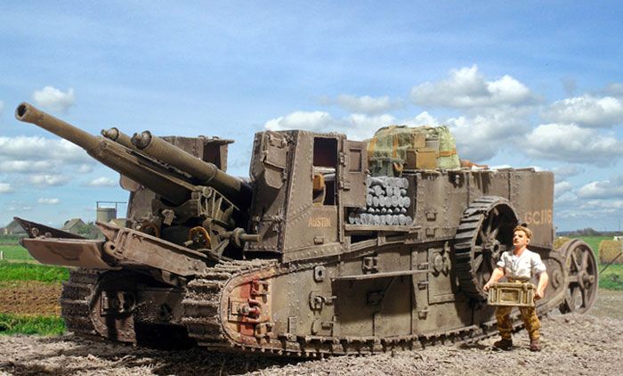

Когда то ее строил  Стивен Залога.

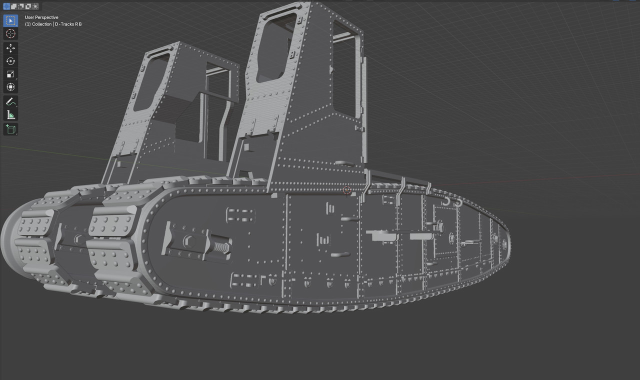

shermanm4Дата: Среда, 30.04.2025, 15:43 | Сообщение # 5
Сообщений: 2785
Loki, на хорошем уровне.Не идеально,но вполне годно.Подробное членение мне не нравится.Корпус с траками планирую напечатать одной деталью.Коробка на корме тоже напрягает.Внутри пустая и ее может повести при печати.Нужны распорки внутри.
Добавлено (01.05.2025, 10:52)
Думаю что стоит собрать большую часть конструкции в Блендер и напечатать одним "куском".Детали будут держать друг друга и искажения будут минимальные.
В 3д печати часто мы упускаем главное.Это производители пластика ограничены прессформами и вынуждены плодить расчлененку.3д.принтер создает трехмерный объект и из этого надо исходить.

shermanm4, я не про членение, хотя я бы траки отдельно бы сделал. Красить удобнее. Просто при преобразовании в STL некоторые товарищи так жмут модель что круглые детали становятся многоугольными.

Loki, траки на таких танках,я имею в виду британцев ПМВ, довольно плотно сидят.Зачем мне красить то что не видно никому?Тем более смывка,грязь,грунт....
