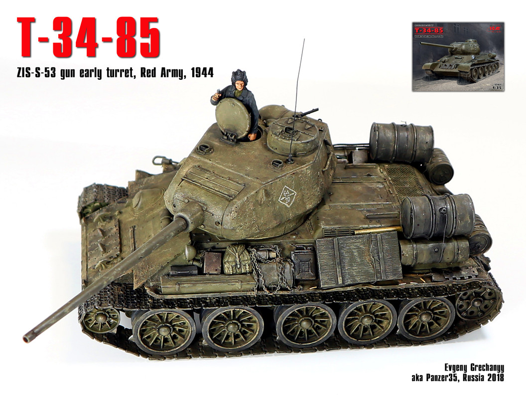

Перейдем к набору. Т-34-85 уже собирал неоднократно: Тамию, Драгон, Макет. И вот добрался до ICM. Открыв коробку, поразился качеству литья – очень приближается к Тамии. Все грани отлиты четко, резко, сам пластик очень хороший. В общем, в технологическом плане ICM шагнул далеко вперед. Сразу вызвали вопросы резиновые траки и троса – это полный бред для современной модели, жаль, что производитель пошел на такое упрощение продукта.  Собирается модель хорошо, большой плюс набора– очень приятная инструкция, ничего перепутать невозможно – просто модель для детей, за что можно сказать производителю большое спасибо. Жаль, что несмотря на все эти достоинства, продвинутые моделисты производителю спасибо скажут вряд ли. Похоже, что компьютерную модель разрабатывали люди, далекие от реального танка. На какую деталь не посмотри, все не те размерения и внешний вид. С Драгоном рядом лучше вообще не ставить. Например, катки почти касаются друг друга, чего быть не должно.
На мой взгляд, красоту танку Т-34-85 придает башня. И здесь на лицо полная неудача производителя. Мало того, что рельеф не удался, грибки вентиляторов как огромные булки, но даже верхняя и нижняя половины башни стыкуются между собой с зазором в миллиметр-два. В общем, собрав модель «из коробки» понял, что красить такое чудо рука не поднимается – не хочется тратить время. Побыв некоторое время в прострации, покопал литературу и решил модифицировать башню в ранний вариант, не сглаженный. Из тянутого литника сформировал сварной шов, а потом шпалевкой поменял формы башни. Да, 100% копийность не получилась, но стало все гораздо лучше – прямо отлегло от сердца, ура, модель можно закончить с более-менее приемлемым результатом. Рымы на башне производитель дал какие-то микроскопические – заменил на Макет. Траки тоже взял от Макета – недорогой вариант, металл или Миниарт ставить сюда просто жалко. Добавил сетку на жалюзи в корме и проводку к фаре.
Начиная с1944 года появляются много фото танков, подготовленных к маршам – с бочками и другой поклажей. Что-то подобное и попробовал изобразить. Бочки – Тамия, от Миниарта – лопатка, ППШ, фляга, каска, бутылка, гильза, снарядный ящик. Condor model – масляная и топливные канистры, рюкзак, саквояж, скатка, бидон,масленка, патронный ящик, термос и фигура танкиста. Ведро – Зебрано, тросы – Эврика, патронные гильзы и цепь – RB Model. Красилхимией от Тамии. Сухая декаль – Победа. Надеюсь, что несмотря на просто обидные недостатки модели – которых просто не должно быть у современных фирм – удалось показать красоту танка. Вообще, отечественная школа танкостроения на протяжении всей своей истории выдает на гора эстетически красивые машины, ни в одной другой стране такого нет.
Итак,лето 1944 года, идет величайшая наступательная операция Красной Армии – «Багратион», она была гениально задумана и проведена – научились воевать, как солдаты, так и генералы. Танк Т-34-85 одной из танковых бригад на марше, танкист выглядывает из люка, осматривая окрестности – трофейный «Вальтер» в руке на всякий случай, а неподалеку и ППШ наготове…

SalityДата: Среда, 26.09.2018, 00:12 | Сообщение # 2
Сообщений: 216
Репутация: 1
Омский шов??
Цианоакрилат вдохновляет!
panzer35Дата: Среда, 26.09.2018, 03:17 | Сообщение # 3
Сообщений: 8585
На чертежах завод не указан, может и Омский... Написано: "эталон" башни, лето 1944 года...
HartДата: Среда, 26.09.2018, 04:22 | Сообщение # 4
Сообщений: 8985
Красиво покрашен, с душой можно сказать. И описание самой модели - отличное, в отличии от ее составляющей.

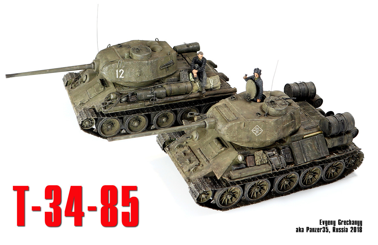

gron1000Дата: Среда, 26.09.2018, 11:42 | Сообщение # 5
Сообщений: 1028
Репутация: 142
Женя, модель отличная. Но, вот что бросилось в глаза на фото двух моделей вместе. Они абсолютно одинаковы в плане визеринга.... Без крыльев, одинаково грязные, с кучей барахла smile Может, стоит сделать следующую 34-ку в ином стиле? Оттенок цвета изменить, меньше грязи и повреждений. Или наоборот, больше....Но, это так, размышлизмы...

panzer35Дата: Среда, 26.09.2018, 12:09 | Сообщение # 6
Сообщений: 8585
Друзья, спасибо за доброе слово!
Мне кажется, что с одинаковостью моделей сталкивается любой моделист, собирающий больше пары моделей в год. Даже гранды - Франкос Верлинден, Миг Джиминес, Адам Вайлдер не избежали этого... Проблема в том, что нашел для себя технологию окраски -тонирования и вовсю ее используешь. Времени у меня на моделирование немного, а планов громадье - так что тут надо выбирать: или эксперименты с грязюкой, или сборка новой модельки. Пока выбираю второе ))... Для себя решил, что собираю коллекцию не оттенков пыли и грязи, а моделей с их конструктивными особенностями. Плюс, что для меня сейчас самое главное, собираю впечатления от сборки модели как продукта, предложенного производителем - и ими делюсь с коллегами в надежде, что это будет интересно людям...
Кстати, размещение и окраска-тонировка поклажи занимает очень немало времени, еще и поэтому над оттенками грязи пока думать некогда ))...

vlasov0601Дата: Понедельник, 01.10.2018, 11:12 | Сообщение # 9
Сообщений: 2
Женя, очень "живая" модель получилась. По поводу одинаковости визеринга-сделай следующую 34-ку в зимнем "камо", будет здорово смотреться в коллекции.
panzer35Дата: Понедельник, 01.10.2018, 12:17 | Сообщение # 10
Сообщений: 8585
Саша, привет! Да думаю насчет зимника - сложное дело, можно рельф модели потерять. Еще сложность в том, что модель должна смотреться живой как при обычном освещении, так и при студийной съемке...
hrustikyДата: Понедельник, 15.10.2018, 23:25 | Сообщение # 11
Сообщений: 17
Извиняюсь, но у вас т-34-85 не 44 года а весна 45-го. В такой комплектации Т-34-85 в операции Багратион быть не могло. И башня не ранняя 1944, а вторая половина 1944 года. Танк красиво получился, только название бы другое, что нибудь на тему 45-го года.
