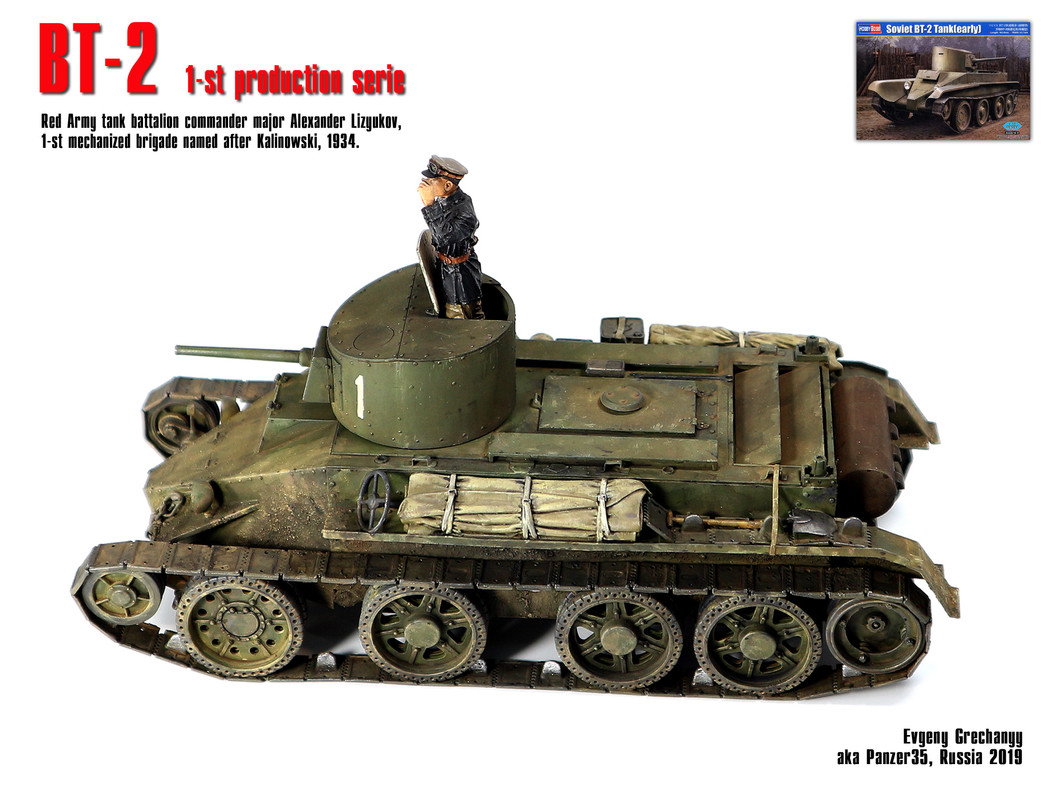

Предлагаю погрузиться в начало 30-х годов прошлоговека и представляю вашему вниманию модель танка БТ-2 от фирмы Hobby Boss.
К концу 20-х годов руководство СССР осознало, чтодля того, чтобы одерживать победы в возможных будущих войнах, необходима срочная механизация армии. Поэтому было создано Управление механизации и моторизации РККА и его свежеиспечённый начальник – Иннокентий Халепский, во главе закупочной комиссии, отправился з арубеж изучать новинки западного танкостроения. Закупленные комиссией в Англии машины стали в СССР танкеткой Т-27 и танком Т-26, а купленный в США танк Уолтера Кристи – родоначальником серии БТ. Закупка западных образцов позволила быстро развернуть массовый выпуск современных на
тот момент машин, да и фактически создать современную танковую промышленность.
Выпуск БТ проходил непросто – ведь сам прототип был,по сути, экспериментальной машиной, не приспособленной для массового производства.  Несмотря на это, в короткий срок удалось наладить выпуск танков – когда читаешь, как все быстро делалось, то поражаешься темпам и объемам производства. Всего БТ-2 наклепали около 600 штук – ни одна армия мира в то время не имела такого количества танков, размах задач, стоящих перед Красной Армией был большой. На новых танках учились танкисты, командиры, техники, да и производственники тоже. Наличие такого большого количества танков позволило начать формировать механизированные части и соединения, экспериментировать с их составом и тактикой применения. БТ-2 не только послужил учебной партой, но и успел повоевать в начальной фазе Великой Отечественной войны.
Для всех, кто интересуется этим танком, очень рекомендую книгу Максима Коломийца «Легкий танк БТ-2» из серии Фронтовая Иллюстрация – просто кладезь полезной информации.
Теперь давайте перейдём непосредственно к модели.Китайские производители не устают радовать отечественных моделистов новыми моделями, и вот под занавес 2018 года Хобби Босс выпустил долгожданный
БТ-2. Как только его получил, то руки зачесались быстро собрать. Скажу сразу – модель очень приятная. Как на литниках, так и потом в сборке. Собирается быстро и выглядит хорошо. Но для того чтобы собрать точную модель, надо обязательно изучать указанную книгу, так как Хобби Босс дал собирательный образ танка. Решил сделать модель из первой серии БТ-2, которая была выпущена в количестве 60 машин. Для этого удалил смотровые щели на башне, усиливающую планку на люке механика-водителя, передние секции крыльев и поменял большую ручку на надмоторной плите на маленькую из проволоки. Кстати, из модели можно собрать и поздние модернизированные варианты – надо только добавить штампованные катки от звездовского БТ-5 и сетки на надмоторные жалюзи от Эдуарда.  Можно также собрать и пулеметный БТ-2 – сами пулеметы даны в наборе. Есть там и ствол 76-мм пушки – значит будет экспериментальный БТ с башней Дыренкова.При сборке модели можно не делать внутренние детали межбортного пространства – их все равно не видно. Как обычно бывает у Хобби Босса-Трумпетера, травление сделано ужасно. Поэтому металлические ручки сделал их фольги, из нее же ремни на крыльях кое-где. Добавил цепь – необходимый атрибут танков СССР. В закромах  поискал и нашел руль – его часто возили снаружи танка, по фото и разместил его на крыле. Так же добавил другую поклажу: разные канистры и брезент от Condor,лопата – ICM,большой гаечный ключ – Миниарт. Траки у модели непростые – отлиты так, что надо каждый трак откусывать в трех местах, и потом еще раз зачищать – сразу приходят на ум траки Мэджик Трак от Драгона – эх, сюда бы такие…
Итак, идет 1934 год. В Красной Армии создано и нарабатывает опыт первое танковое соединение – 1-я мехбригада имени Калиновского. 3-й танковый батальон  бригады находится на полевом выходе на полигонев Алабино, его комбат – майор Александр Лизюков готовится делать доклад комбригу Николаю Ракитину. Заслуженный и опытный командир - Николай Ракитинбудет репрессирован и расстрелян в 1937 году, реабилитирован в 1956 г. Александр Люзюков будет арестован, но избежит расстрела – следователь вменял ему в вину желание во время одного из парадов таранить на танке мавзолей Ленина с руководством СССР на нем. В суде это обвинение рассыпалось…  С началом Великой Отечественной войны полковникЛизюков будет направлен в действующую армию на фронт. В тяжелейших оборонительных боях он проявил выдающиеся организаторские способности и личное мужество, за что уже в августе был награжден Золотой звездой Героя Советского союза. Генерал-майор Александр Лизюков погиб в бою под Воронежем летом 1942 года в возрасте всего 42-х лет, могила его до сих пор не найдена…

Отлично исполнено Евгений! Я так понимаю первый БТ-2 от ХБ на сайте. А мехводу нужно люлей отвесить, правая гусянка с провисом, слетит при движении  smile

Дмитрий, привет! Спасибо за отзыв  smile
Траки крупнозвенчатые - не просто их позиционировать на модели.
Ни на одном из наших и зарубежных сайтов собранных БТ-2 не видел, так что может быть модель первая не только на нашем форуме   biggrin
Судя по боковикам, траки переразмерены. По крайне мере складывается такое впечатление. Если так, что надо срочно докупать афтер.

Странное ощущение при виде этой модели, двоякое какое-то.
С одной стороны кажется всё норм - и сборка аккуратная, и окраска - но что-то в ней не так...
То ли отсутствие стёкол в фарах, то ли руль с какого-то перепуга оказавшийся на полке, когда у него было законное место внутри корпуса.
Не знаю, одним словом, но восторга увы нет.

Андрей, смотрите фото в указанной мной книге - и увидите там руль именно в этом месте и именно под такой скаткой.
Фары - да специально делаю без стекол, что,s блестели лучше, хотя на следующих БТ попробую стеклf поставить...

Игорь, да, да, именно так - руль снимался когда танк шел на гусеницах.
Вообще всегда долго и внимательно изучаю фотки реальных машин, чтобы поклажу на них разместить более-менее правдоподобно.

Женя привет! Спасибо за обзор. Классный малый! Буду брать!  smile
Траки из набора?

Дмитрий, да, траки - те что там были, помучился с ними )
Модель стоит того, чтобы собрать )
