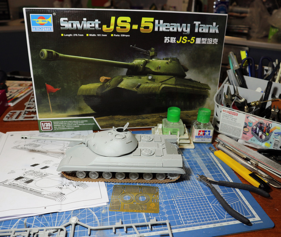

В конце 1940-х годов руководство СССР благоразумно отказалось следовать путем "Королевского Тигра" и сверноуло серийное производства сверхтяжелых танков ИС-4 и ИС-7. На основе этих машин было поручено разработать тяжелый танк 50-тонного класса. Работы были завершены менее, чем за год. В результате получился тяжелый танк под индексом ИС-5. Далее его дорабатывали и он стал называться ИС-8, а затем после смерти Сталина - Т-10. Так что ИС-5 - это фактически первый прототип Т-10.
Китайский Трумпетер прошелся по всей линейке танка Т-10, но в обратном порядке - первый прототип ИС-5 вышел самым последним в 2019 году. Давно поглядывал на эти тяжелые танки: моделей КВ у меня уже много, а вот ИС - ни одного нет. Вот решил начать с этой послевоенной модели. Сама модель очень хорошая - сделана на основе ранее выпущенного ИС-4. Деталей немного, главное - собрать ходовую часть и наборные траки. А так, все собирается быстро и просто - вполне можно за вечер сделать.
Почти собрал модель, осталось немного: мелочи, трос и фототравление. Ограждение фар толстое слишком, возможно сделаю его из проволоки.

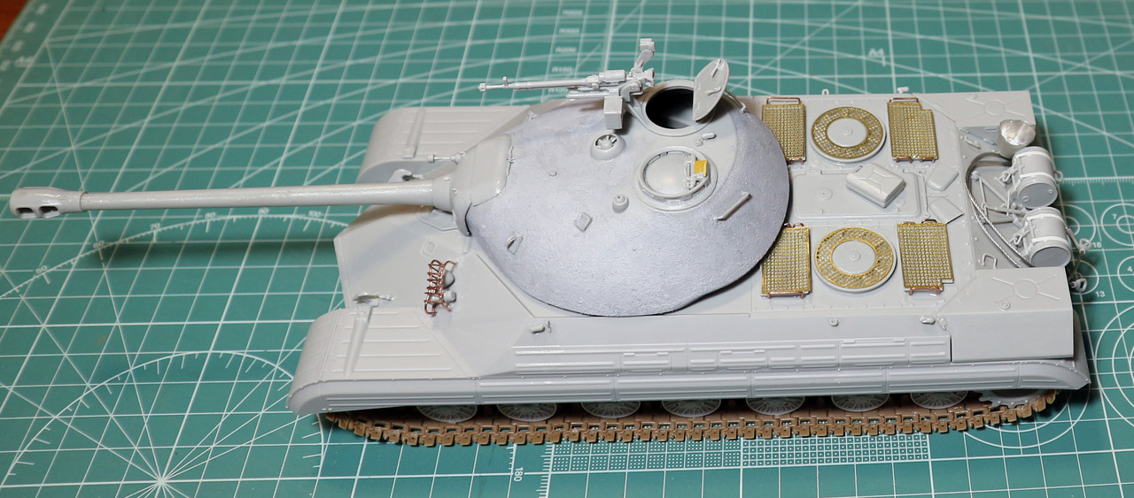

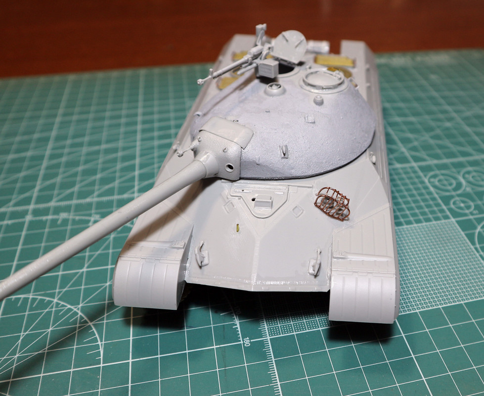

Два вечера посидеть - и модель готова к покраске  smile .
Усилил литьевую структуру башни, из проволоки сделал ограждение фар. На лбе корпуса поставил штырь фиксации люка мехвода в открытом положении - производитель сделал углубление под него, но дальше забыл про это дело.
Крепежные ленты на дымовые шашки сваял из "доширака" - в наборе они травленые, но из толстого металла.
На фототравленых решетках люков моторного отделения производитель сделал плоские ручки по бокам.
Выглядело это смешно - заменил на проволоку. Немного коряво вышло, но на готовой модели должно неплохо смотреться.
Добавил ведро и канистру. Трос у Трумпетера, как обычно, плохого плетения, так что его заменил.
Коуши какие-то маленькие, но их оставил. Вообще, длину троса Трумпетер указывает, как 110 мм. Но выходит он длинноватым - на стандартное место не встает. Поэтому троса бросил на корму танка...
