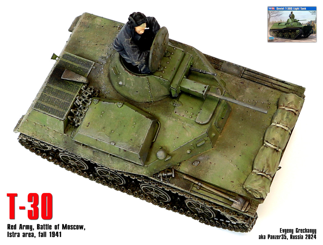

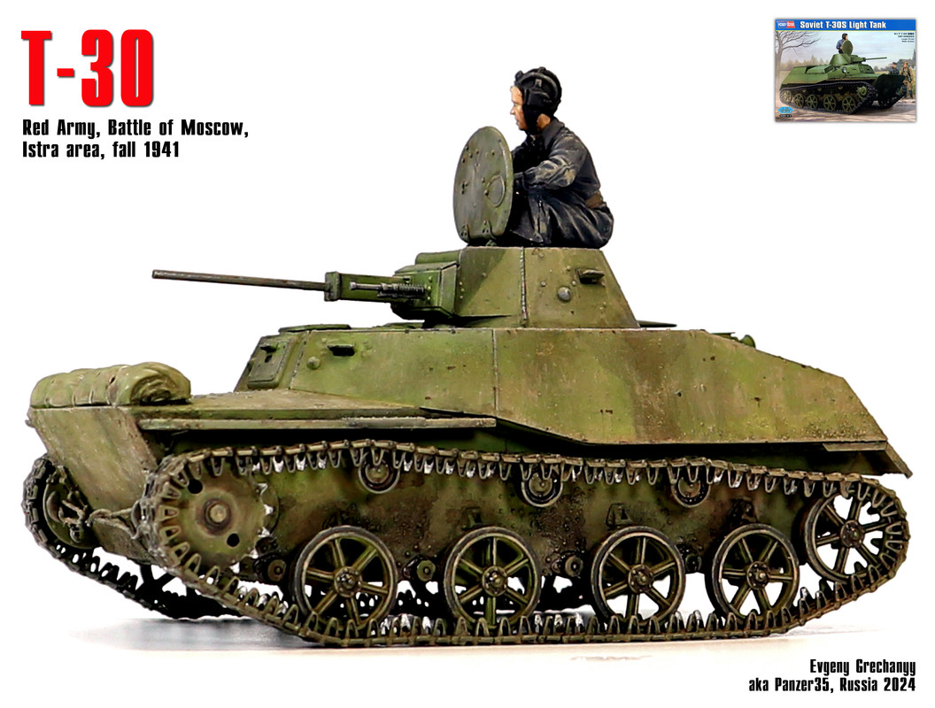

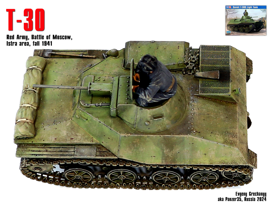

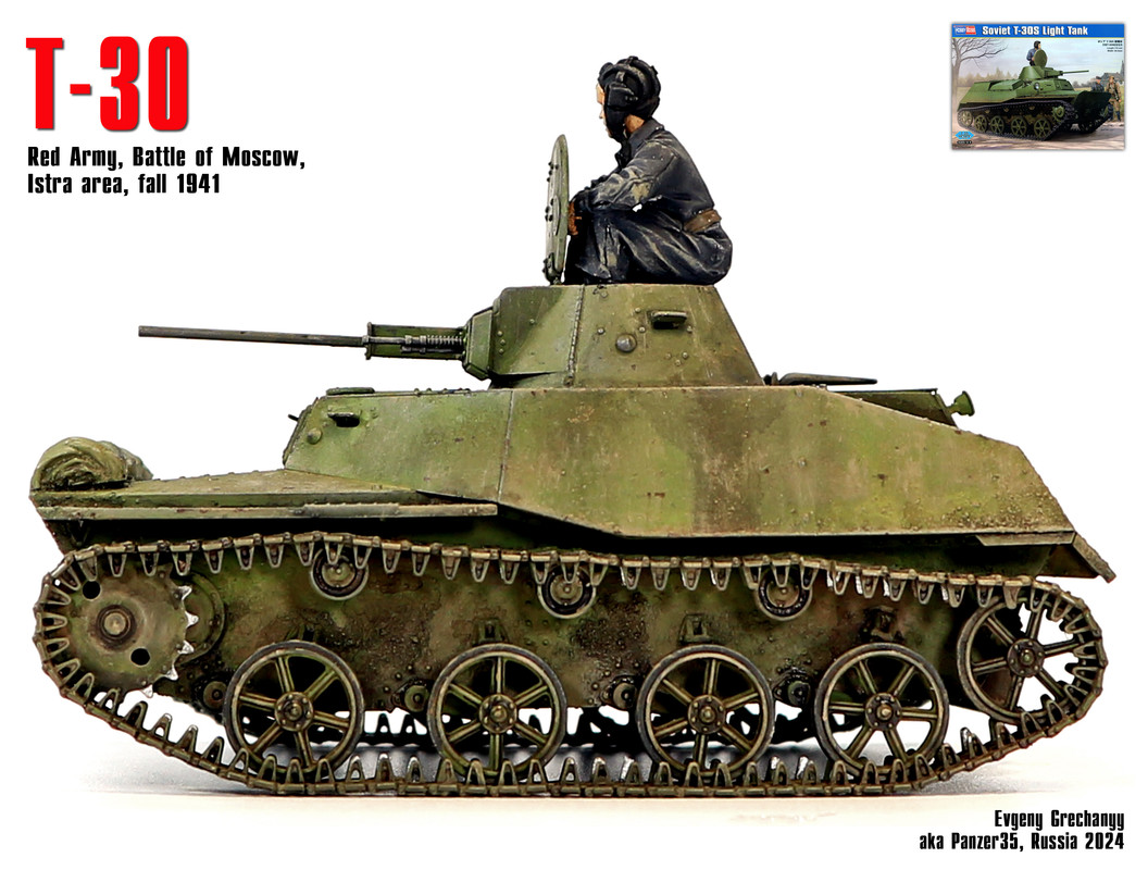

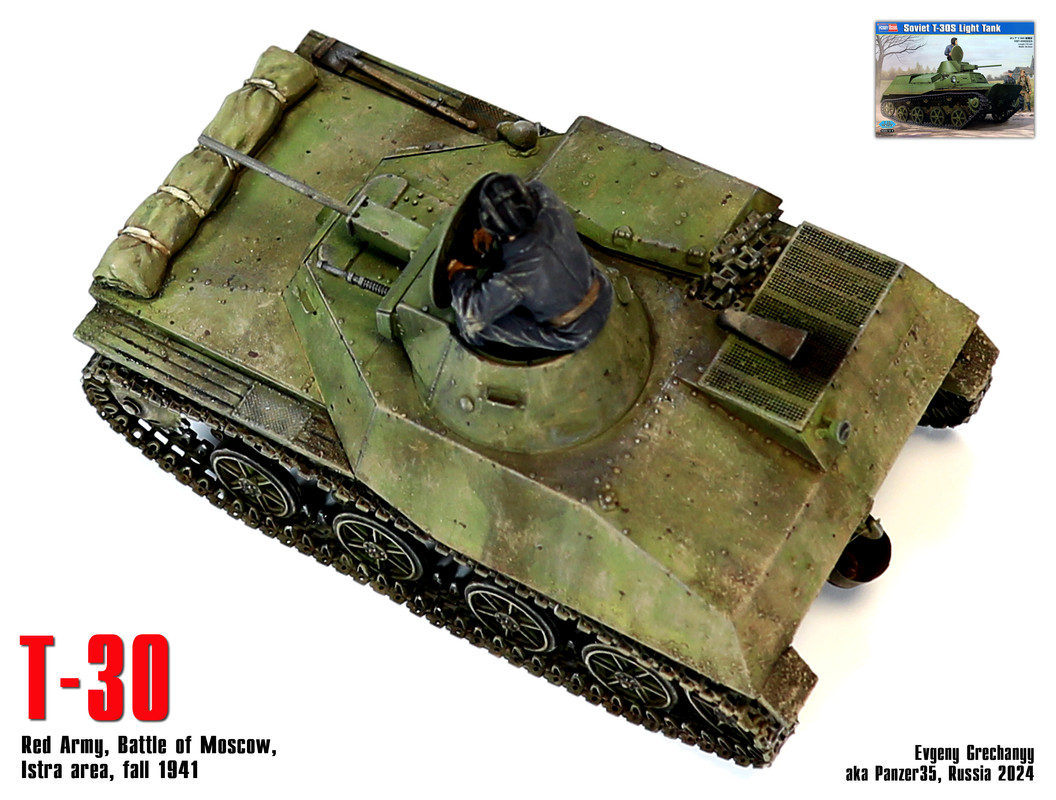

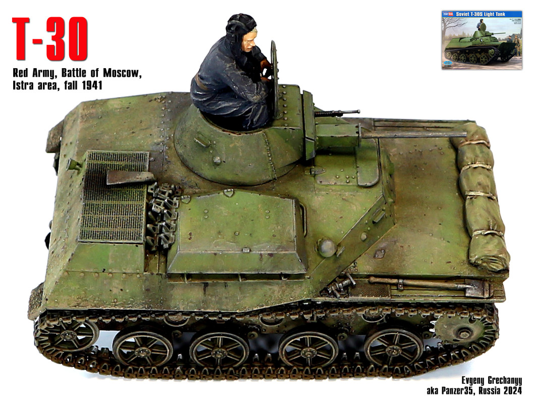

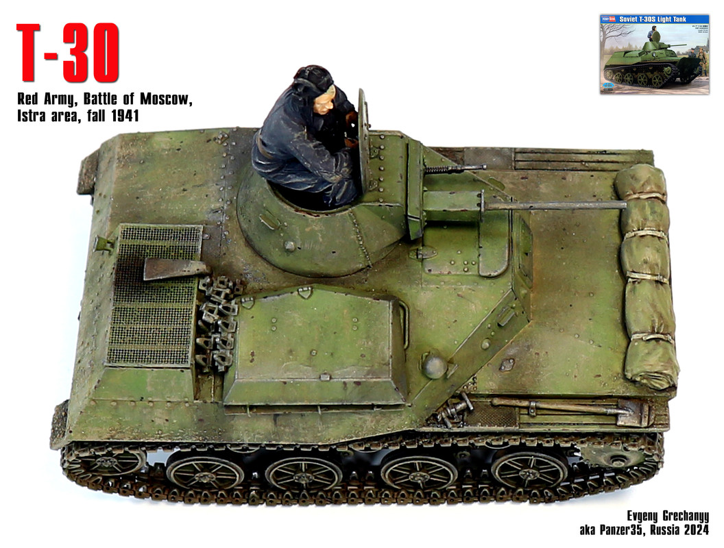

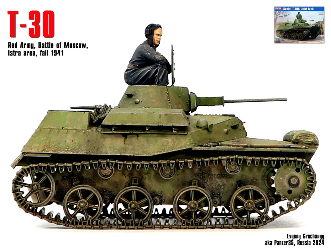

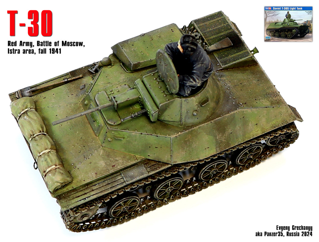

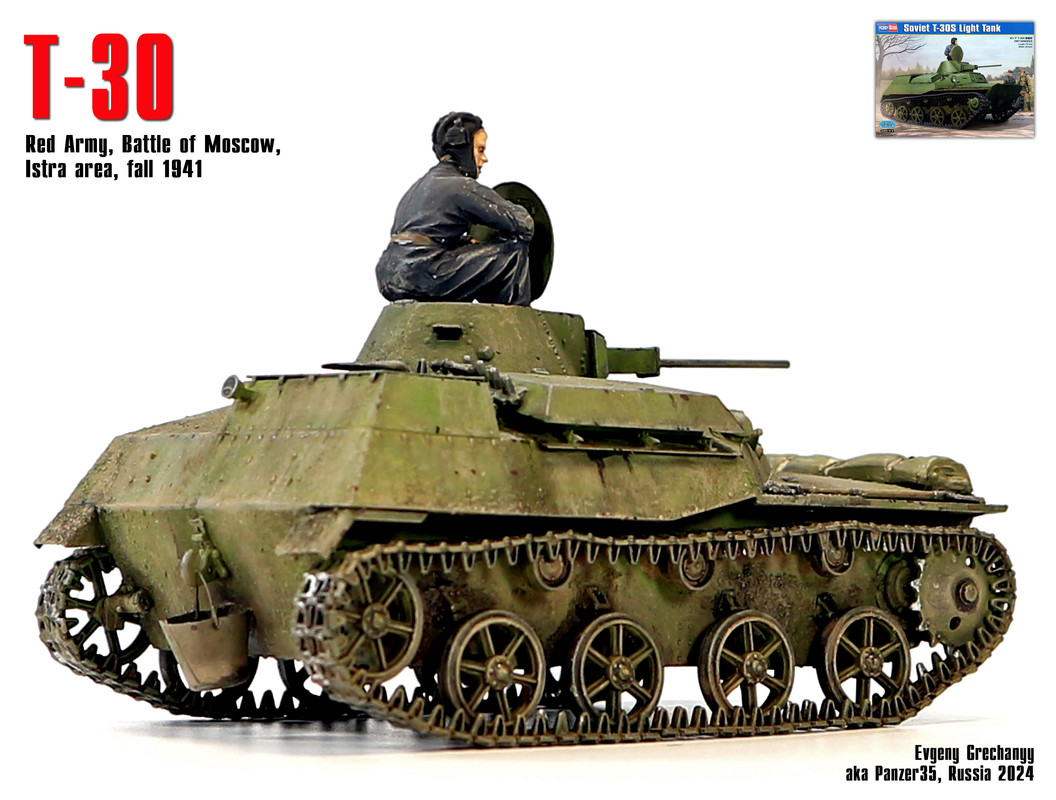

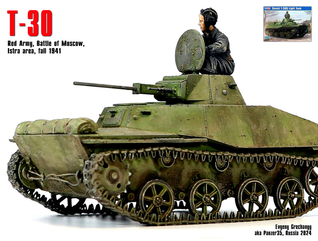

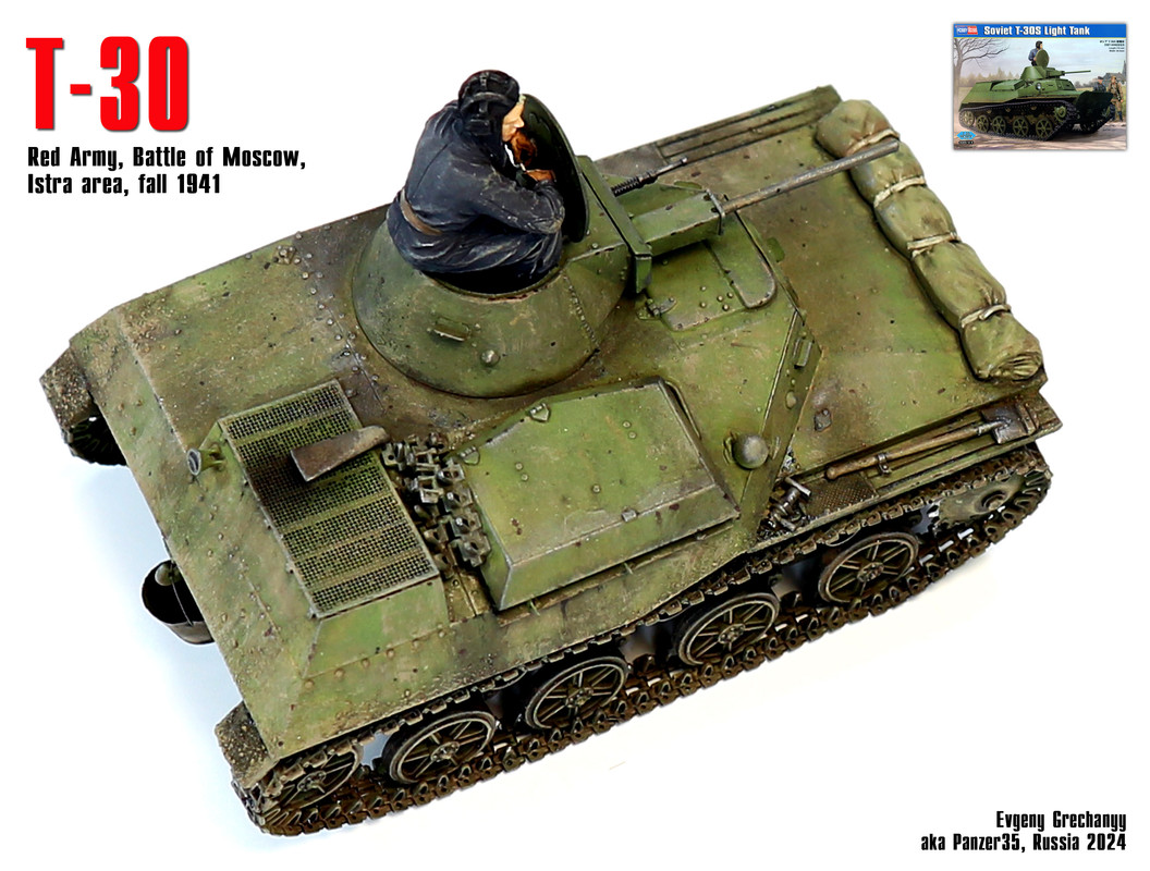

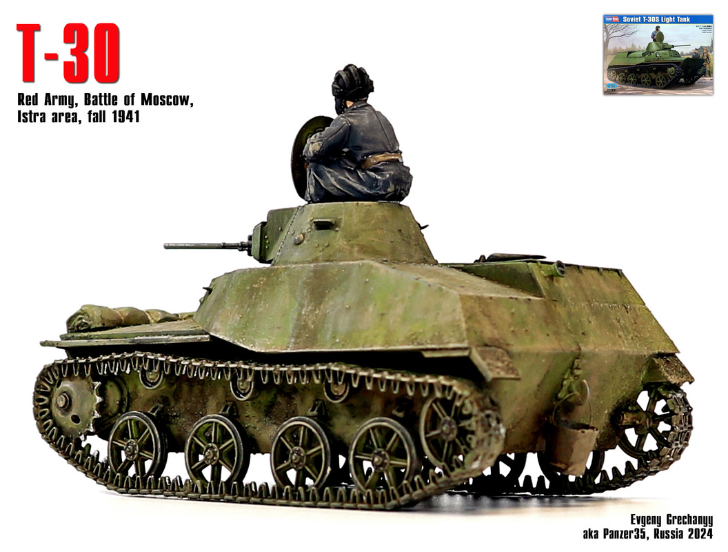

Предлагаю вашему вниманию модель советского танка Т-30от китайской фирмы Хобби Босс.
Т-30 – это сухопутный вариант плавающего малого танка Т-40, который был запущен в серию в 1940 году. С началом войны для облегчения производства решили упростить конструкцию машины, убрав водоходное оборудование. Таких машин выпустили даже больше, чем Т-40, но все равно немного – около 300 шт. Почти все они были потеряны в боях 1941 года.
Хобби Босс выпустил модель танка Т-30 в 2014 году. На коробке написано, что это Т-30С, но литера «С» здесь лишняя. Модель
несложная, собирается довольно быстро. Только вот с травлением перебор – ломкое и многовато его. Производитель оставил верхнюю переднюю бронеплиту танка от Т-40 с крепежом водоотбойного щитка. Это все сточил и чтобы не восстанавливать заклепки приклеил туда скатку. Добавил ведро и трос, красил тамиевским акрилом.
Итак, октябрь 1941 года, идет Битва за Москву. Через подмосковный город Истра идут пополнения на Западный фронт, среди них и малые танки Т-30. Вместо разведки, эти танки использовались как обычные линейные, поэтому несли большие потери. Впрочем, даже такой танк был на вес золота – танки сильно повышали стойкость пехоты в обороне, поэтому внесли огромный вклад в оборону столицы СССР.

Прекрасная работа! На зимний камо не решились?:))))

Зимник как-то сделаю в будущем, пока пусть зеленые будут - надо еще Т-40, а так же Т-30 с ДШК  smile
