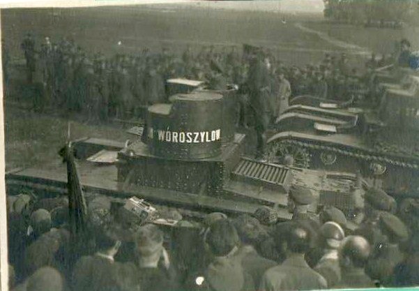

День добрый коллеги. Давно хотелось себе на полку Т-26 с двумя башенками, причем хотелось именные машины с этого фото.

что там не так с бронировкой картеров? Есть ли смысл заказывать от L-Model
Немного накосячили с формой и конечно метизы. На травлении крепления надгусеничной полки метизы тоже никакие. Вот что бы не заморачиваться со всем этим я и сделал набор картеров.
Яблоки не просто менять надо, там сам вырез неверной форы и отсутствует подвес яблок, благодаря которому они вращаются.
Башни на 2-х ближних танках с различным раскроем листов.
На лбу коробки стоит заменить метизы.
Шанец похоже отсутствует. На 2-м и 3-м танках что то лежит, возможно это натяжители.

Часть шанца (типа, домкрат, кирка или лопата) уложены на правых полках с креплением из проволоки. На танке "И.Сталин" натяжитель и лопата засунуты под крепления полки. Никаких специальных креплений шанца на машинах не было. Есть фото в хреновом качестве немного с другого ракурса, где лучше виден шанец. Лет 5 назад я делал танк "И.Сталин" на заказ, так мне заказчик скидывал три фотки этой колонны, где он их взял, не знаю. Так и пропали со старым сгоревшим компом. Хотя в итоге на модели попросили изобразить шанец да еще и цепь как-бы после некоторого времени эксплуатации, а не уложенный для приемки техники. biggrin
этот момент не понял (сравнивал- вроде одинаковые листы)
помню, что когда купил декали, сам видел какие то другие фото...пока нашел частично, и сразу вспомнил, что тогда обнаружил, и из за чего расстроился. Декаль сделана неверно.
Судя пл этому фото.
надписи с другой стороны башен были по польски- латиницей. Это можно понять и по первой фотографии. На ближнем танке "ЮЛИАН МАРШЛЕВСКИЙ" видно хвостик от надписи с другого борта "......SKI". Вот такая вот засада.  wink
Так что или тупо писать с обеих бортов по русски- или самому рисовать надпись на второй борт.
Красными стрелками отметил стыки листов(2 ряда клёпки). Синим, их отсутствие. На 3-м танке клёпку видно на обеих башнях.
На Скале есть товарищь, занимается печатью декалей. Прислал ему фото надписи и высоту символов. От момента заказа, до получения на почте в моём случае прошло 2 недели.

Loki, теперь понял. Возможно на первых двух машинах стык листов на башнях сделан симметрично, поэтому на дальних башнях не виден за поворотом башни. Интересно, что раскрой на фото вообще не соответствует тому что в чертежах- картинках  biggrin .
ну и судя по фото, листы на каждой башне тоже не симметричны   wink  однако, не успел делать .. а уже вопросы вылезли.
