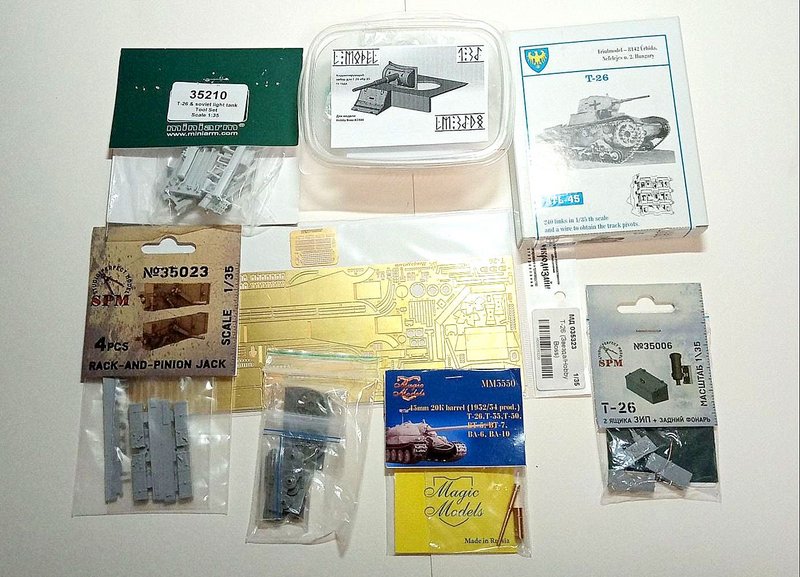

По просьбам трудящихся biggrin  начинаю еще одну модель т-26 на Киевские маневры 1935 г. Это машины с окрашенной белой краской башней biggrin
В стройке будет участвовать набор от "ХБ" № 82495, гусеницы от "Фриул", точеные стволы пушки и пулемета, смоляные поддерживающие и "ленивец" от "SPM", набор шанца от "Миниарм", реечные домкраты от "SPM", набор подбашенной коробки и правильной сварной орудийной маски от "L-Model", травление от "Микродизайн", много метизов от "МК"...

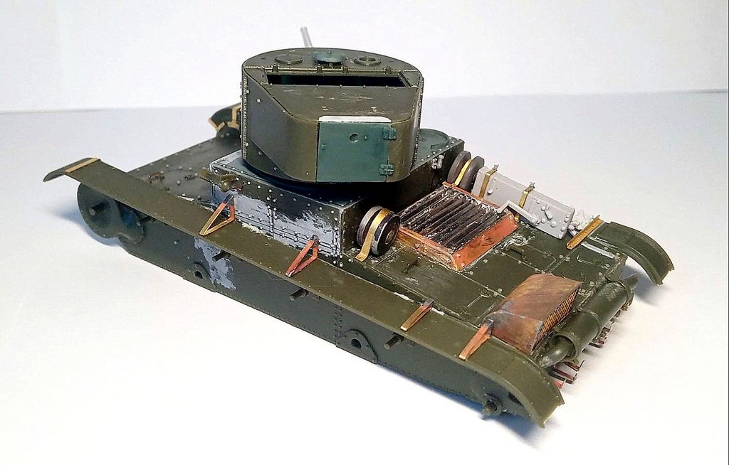

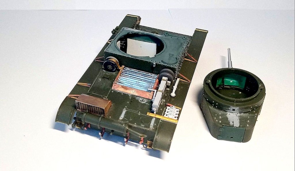

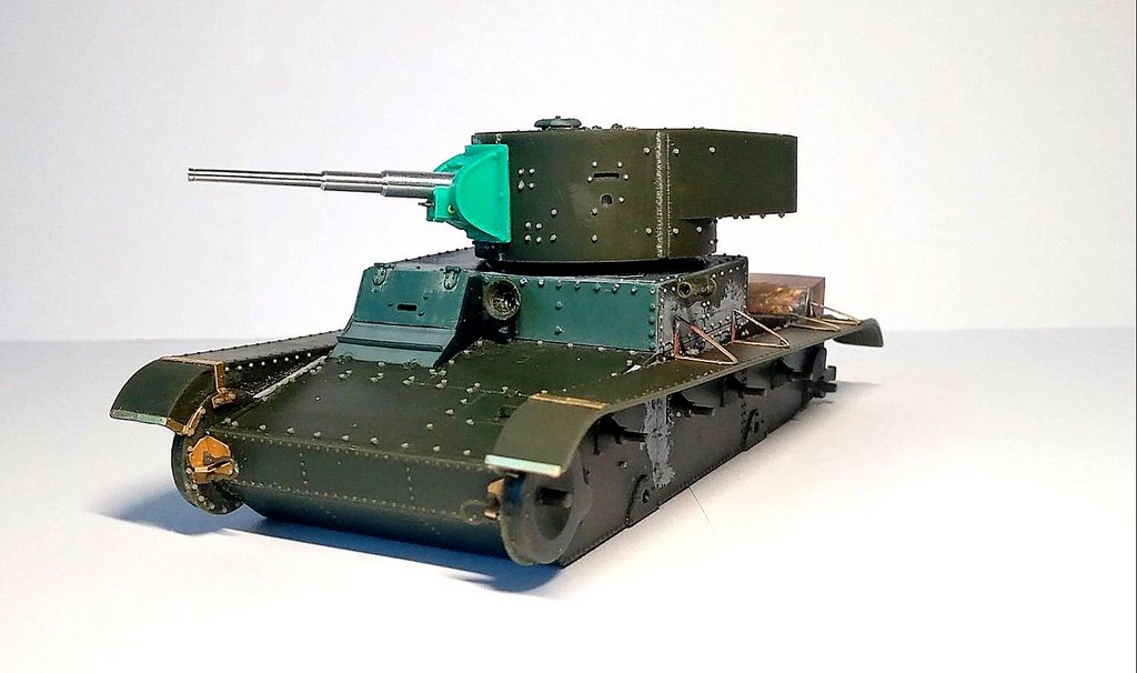

vftdrf47Дата: Понедельник, 28.02.2022, 20:50 | Сообщение # 13
Сообщений: 648
Репутация: 202
Сборка модели завершена. Все доработки видны на фото. На фотографиях немного не закончена башня, но реально я ее сегодня закончил biggrin
Теперь грунтовка и дальнейшая покраска...
HartДата: Вторник, 01.03.2022, 06:21 | Сообщение # 14
Сообщений: 9180
Все на своих местах! А рессора точно так у прототипа лежала?
