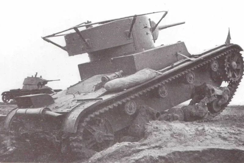

По просьбам трудящихся biggrin  начинаю еще одну модель т-26 на Киевские маневры 1935 г. Это машины с окрашенной белой краской башней biggrin
В стройке будет участвовать набор от "ХБ" № 82495, гусеницы от "Фриул", точеные стволы пушки и пулемета, смоляные поддерживающие и "ленивец" от "SPM", набор шанца от "Миниарм", реечные домкраты от "SPM", набор подбашенной коробки и правильной сварной орудийной маски от "L-Model", травление от "Микродизайн", много метизов от "МК"...
Буду пытаться изобразить подобную машину:

Саш, тогда и МТО с ВЛД надо менять.
Делай вот этот. Окрас такой же.

А зачем менять ВЛД и МТО? biggrin  МТО с двумя листовидными лючками в наборе, ВЛД с люком лежит. По фото корпус с выдвинутой рубкой мехвода....  Их там в маневрах участвовало около тысячи машин Т-26 всяких-разных, так что мой вариант точно был biggrin

35-й год это всё же общий люк. Есть фото с выдвинутой рубкой и отдельными лючками топливо/масло?

Тот же Т-26-4 biggrin

Вот еще - вообще сварной корпус 36 г., выдвинутая рубка, а сзади два лючка....
Вот теперь твори что хочешь. Убедил.
