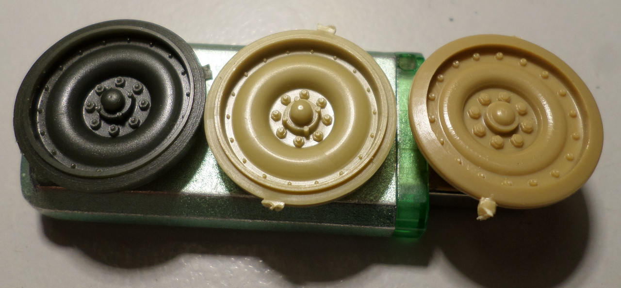

так. сравнение - корпуса - тамия зеленая. академ светло-жёлтый. итал - темно-жёлтый. Итал и академ разные от слова совсем по корпусам. мелочёвке и литью - не репак никак.
 и катки - аналогично. академ и тамия визуально очень похожи. итал совсем другая тарелка. хотя крепеж аналогичный и болты просто гигантские

по каткам посмотрел - вообще ерунда. нет у них такого выступающего края диска, как даёт академ и тамия... итал да. похож на ранний. но все болты жутко переразмеряны.
блин если ещё и катки менять модель золотой получается. и так не знаю. где столько нормальных гусениц брать:((
