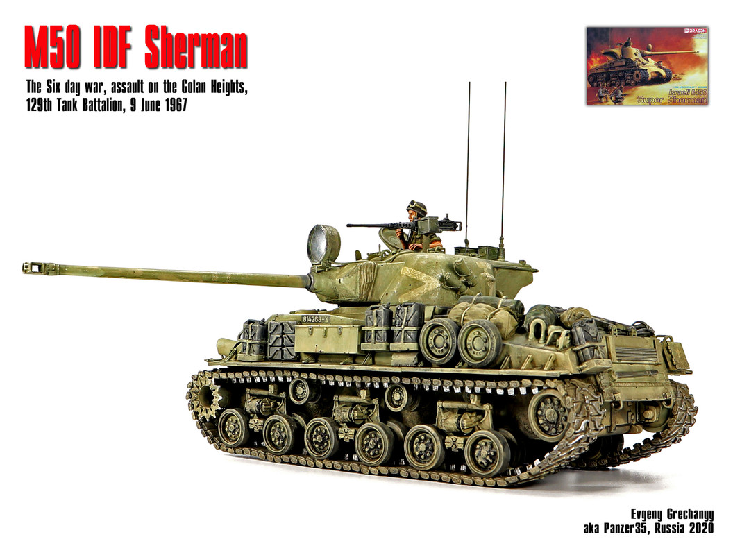

Предлагаю вашему вниманию модель танка израильского М50 Шерман от фирмы Драгон. М50 – это израильская модификация танка М4 Шерман с французской длинноствольной 75-мм пушкой CN75-50, которая, в свою очередь, скопирована с орудия немецкой «Пантеры». Вот такая загогулина вышла…

Бронетехника Израиля и танки Шерман –одни из моих любимых тем для моделестроения. Израильский М50 планировал собрать давно, причем в разных модификациях. Китайский Драгон производит модель этого танка с 1996 года. Вообще, сама фирма Драгон была основана в 1994 году. В 1995 она выпустила М4 Шерман с горизонтальной подвеской на войну в Корее – там на коробке очень эффектный рисунок танка с зубастой пастью на лобовой плите. Модель состояла из М4 от Италери плюс горизонтальная подвеска, отлитая Драгоном. В 1995 году Драгон выпустил новую модель  Шермана– Файерфлай. У этой модели удлинённый корпус М4А4. В 1996 году китайцы добавили к ранее выпущенным деталям новую башню и ствол – получился М50. В текущем 2020 году модели стукнуло 24 года. Рисунок на коробке очень эффектный – М50 ведет ночной бой. Люблю такие рисунки – они позволяют погрузиться в динамику боя. В яркой вспышке ночного выстрела кажется, что М50 окрашен желтой краской – но это не так, просто обман зрения. Израильская бронетехника никогда не красилась желтым цветом – только оттенками зеленого. Сначала – олив драб, потом легким серо-зеленым, который к 80-м годам потемнел до хаки – он и сегодня остается стандартным цветом бронетехники Израиля. Песок и яркое солнце краску быстро выветривают, и это дает разнообразие оттенков на цветных фотографиях.
Люблю старые модели от Драгона – да, они несколько дубоваты, но не перегружены деталями. Можно собрать довольно быстро, не теряя времени на поиски деталюшек на 20 литниках. У модели М50 основная трудность – собрать ходовую часть. Гусеничные траки – пластиковые наборные, еще и гребни надо приклеивать отдельно. В общем – непростое дело. После сборки подвески все остальное собирается просто и быстро. На бортах машины крепятся канистры для воды и топлива – Драгон их дал неправильными по форме, поэтому заменил на продукцию Таски и Condor. Ручки люков заменил на проволоку, добавил цепочки к дымовым гранатометам, проводку к прожектору и хлястики из фольги на крепеж канистр и инструментов. Производитель забыл сделать сигнал с его ограждением – нашел такую деталь в закромах, сверху укрыл фольгой – как это сделано на израильских Шерманах. На лбу корпуса поставил крепления для троса и бухты колючей проволоки – от Condor. От этого же производителя – патронные коробки, мешки и подсумок. Красил химией от Тамии. Фигура командира танка – смола от Sabingamartin Publications. У этого производителя отличная подборка книг по броне Израиля – собрал их все, постоянно листаю. Декали танка 129-го танкового батальона – Star Decals.

shermanm4Дата: Пятница, 17.04.2020, 22:39 | Сообщение # 7
Старая модель,но вполне актуальная.У Тамии есть  ,вроде,поновее.Обвес здорово оживил модель.
У Драгон эти наборные траки были в свое время бомбой на фоне  резинок Тамии и Италери.
Траки слегка подгуляли  в верхней части ,нет?
Поздравляю с пополнение батальона  ЦАХАЛ.:)))
panzer35Дата: Пятница, 17.04.2020, 22:59 | Сообщение # 8
Сообщений: 8588
Друзья, всем спасибо за доброе слово!
Да, траки таки чуть гульнули - много надо терпения на них )
Пока формирую роту Шерманов Цахал - на очереди новый тамиевский М51. У него траки резиновые и ходовка собирается просто потрясно, Тамия - есть Тамия...
