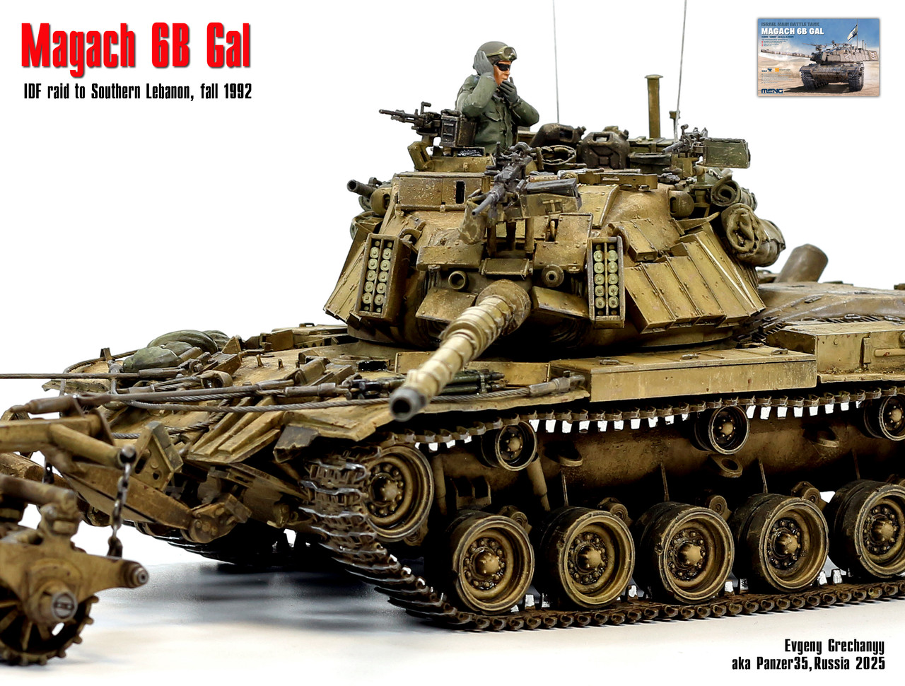

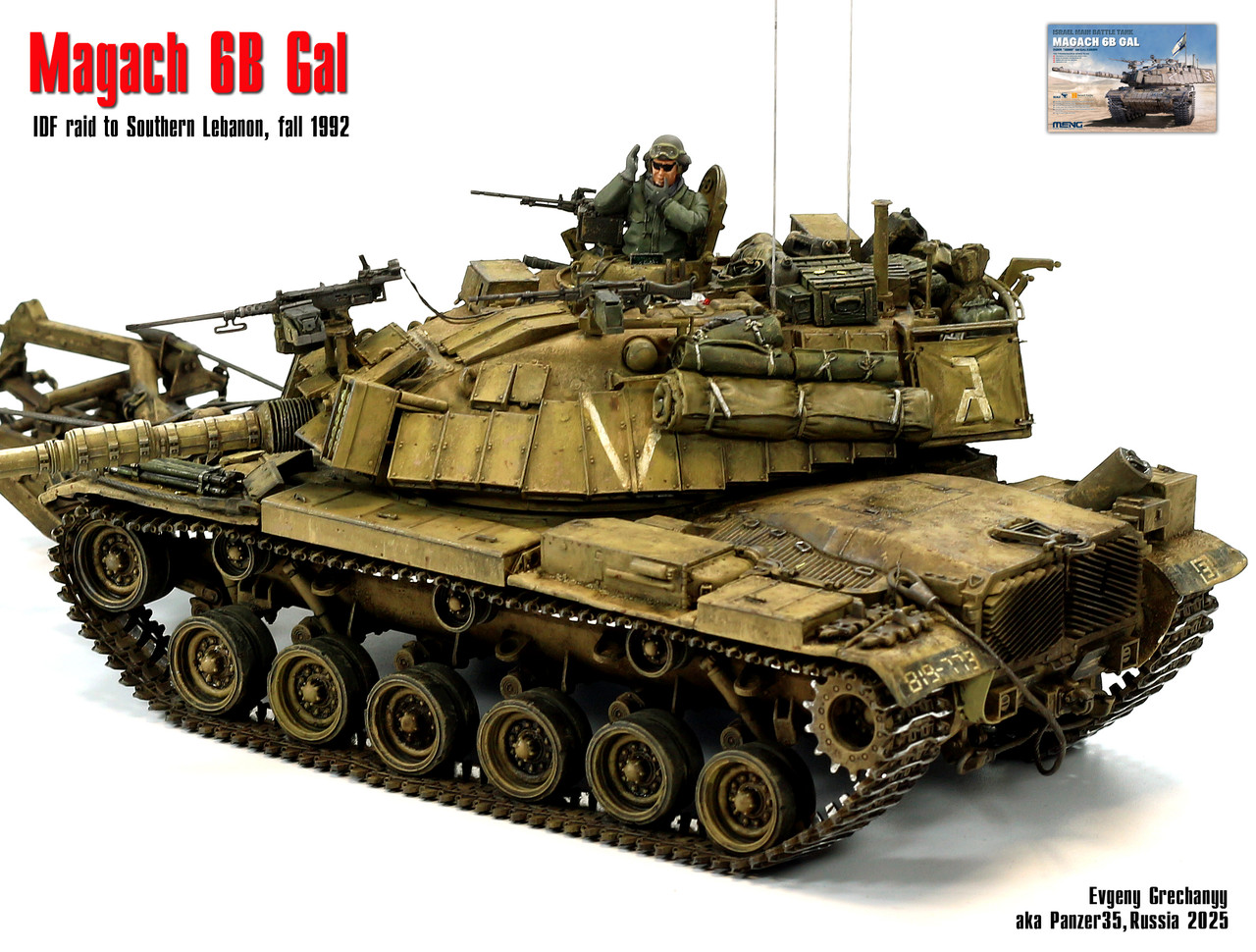

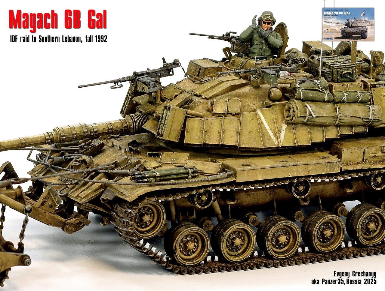

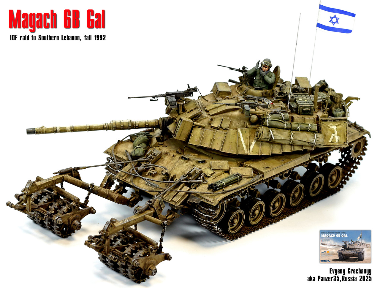

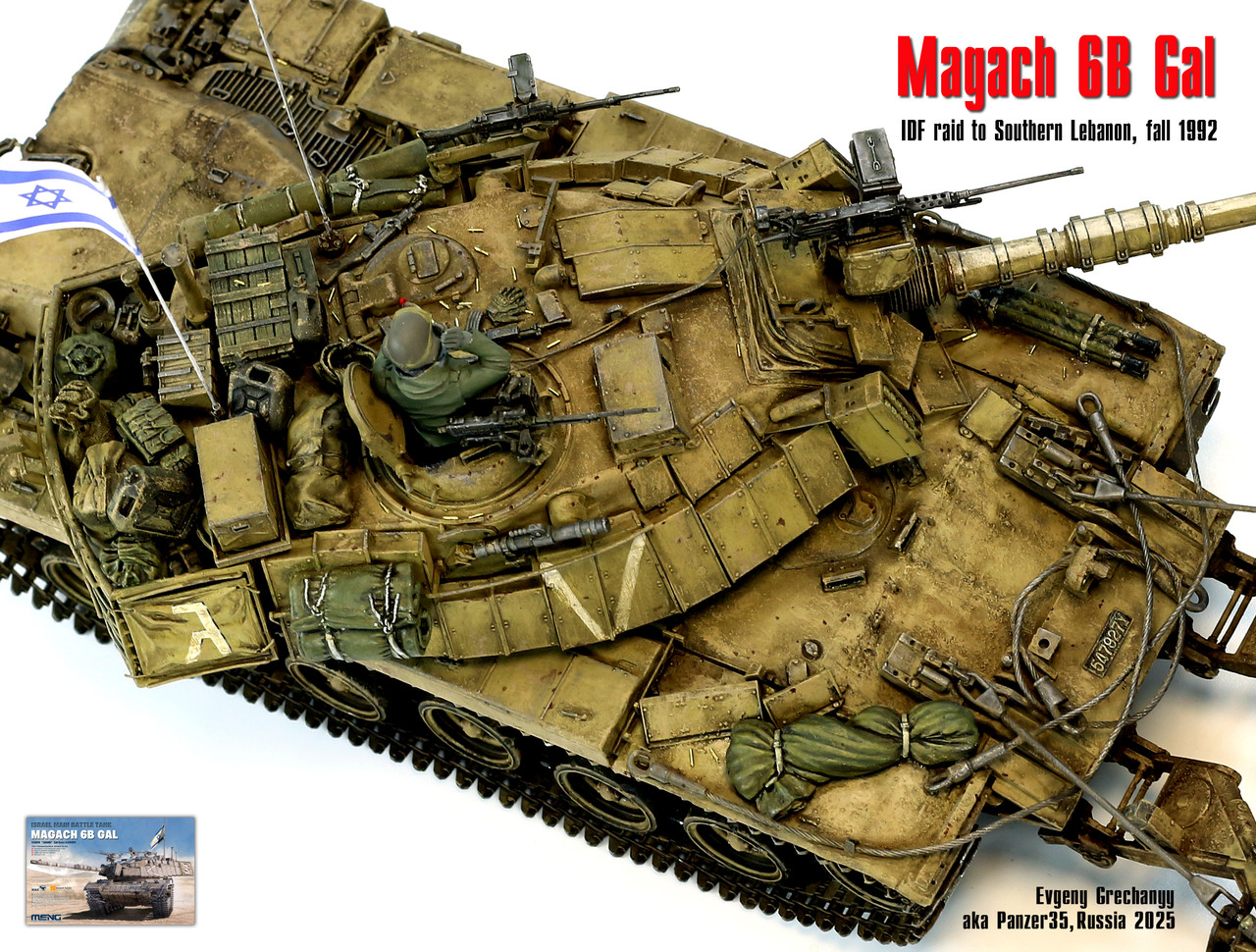

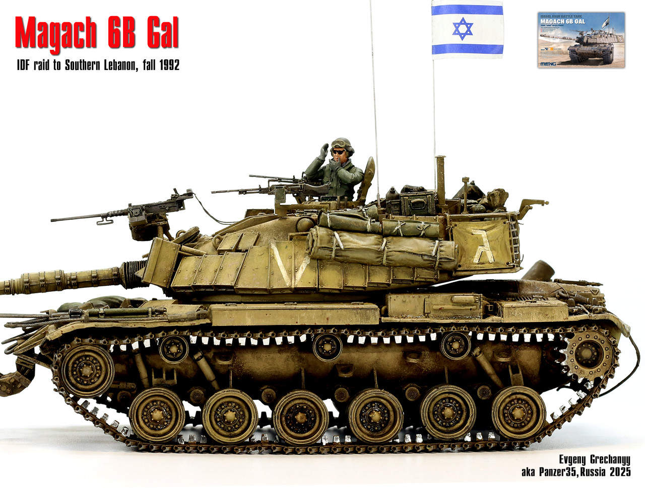

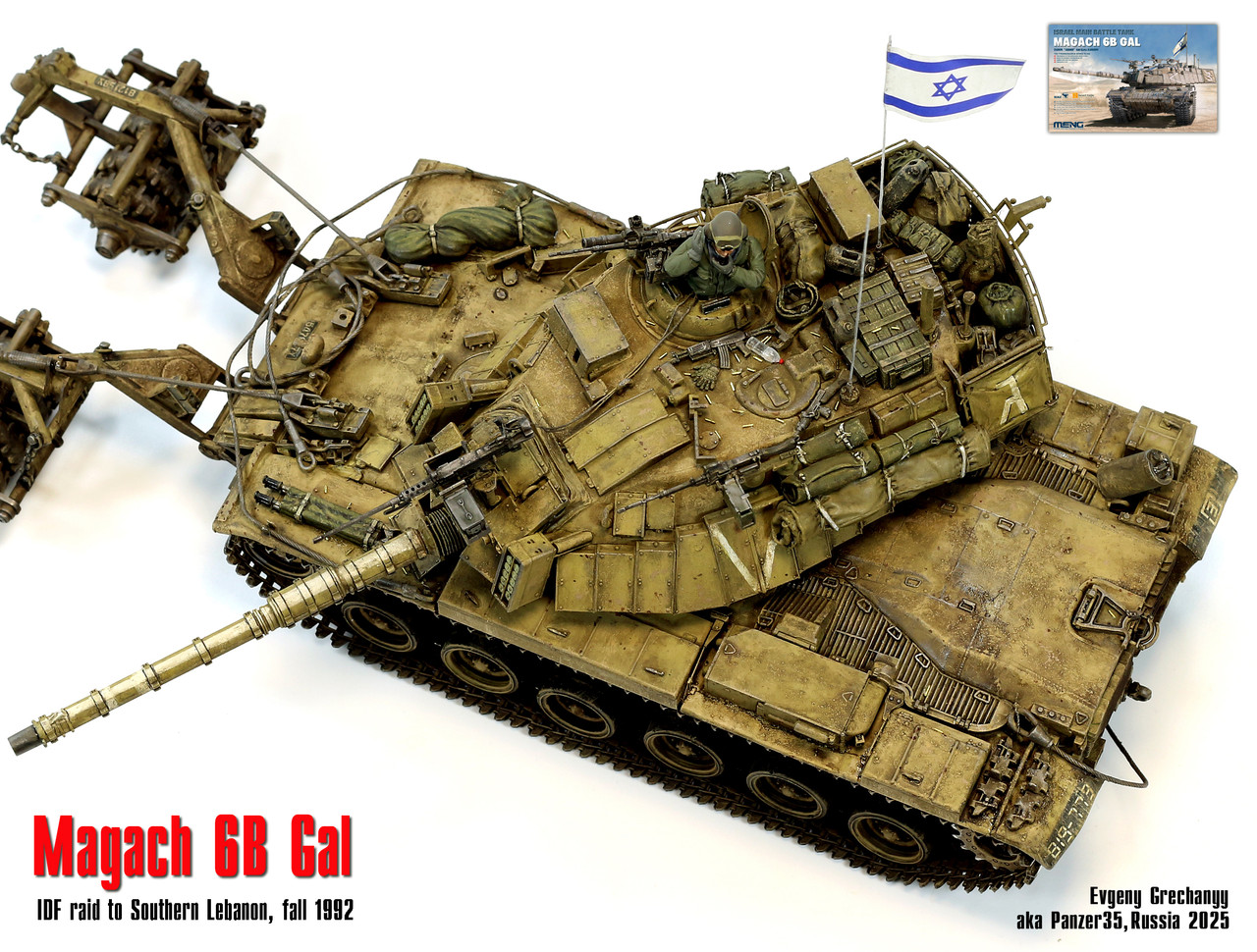

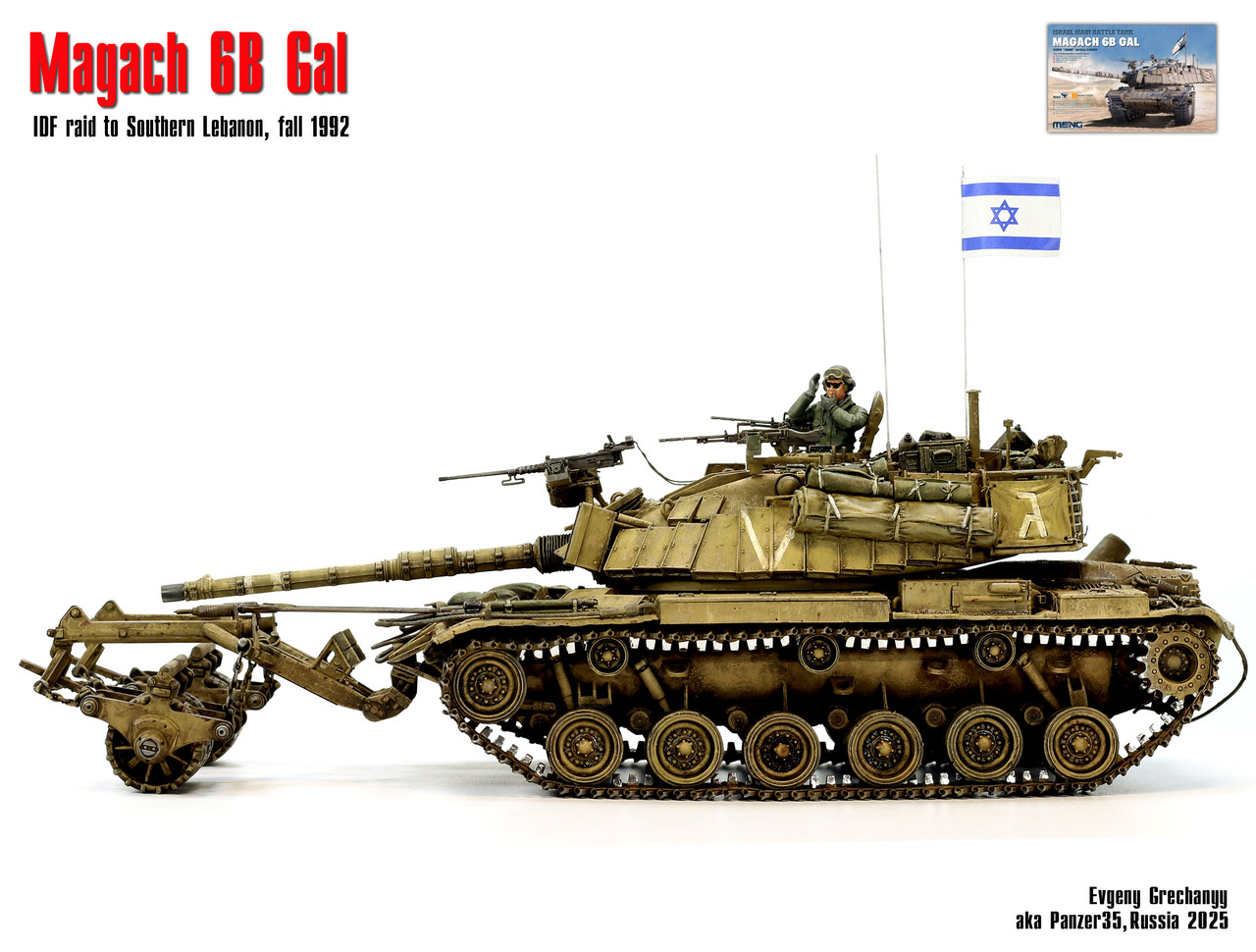

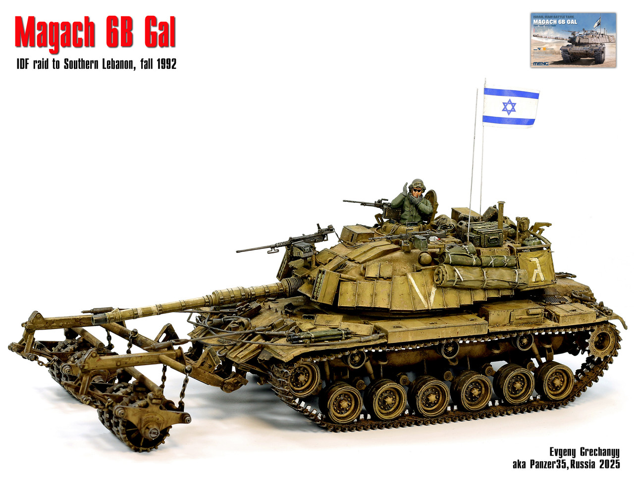

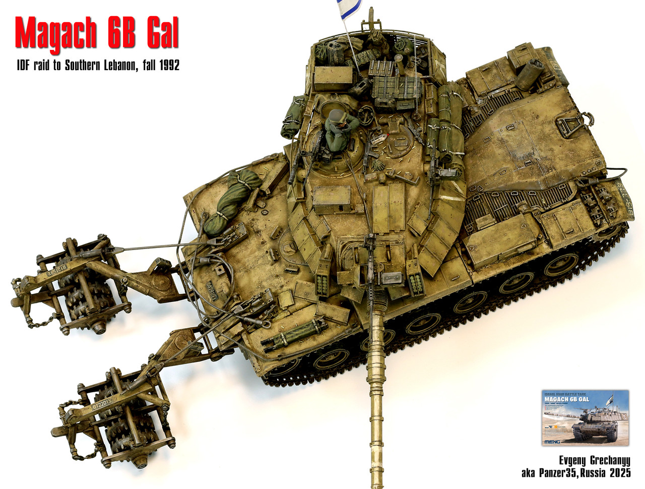

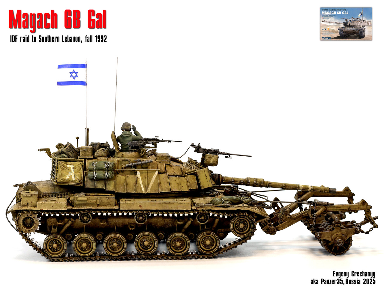

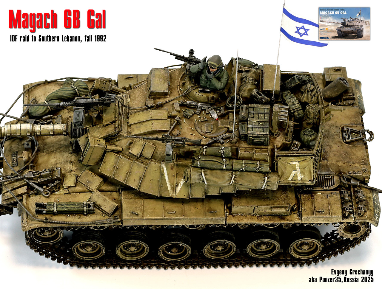

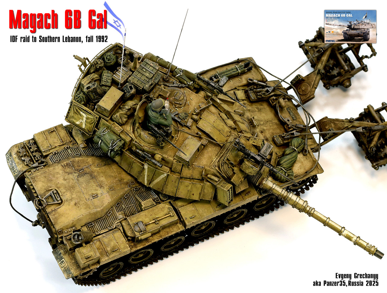

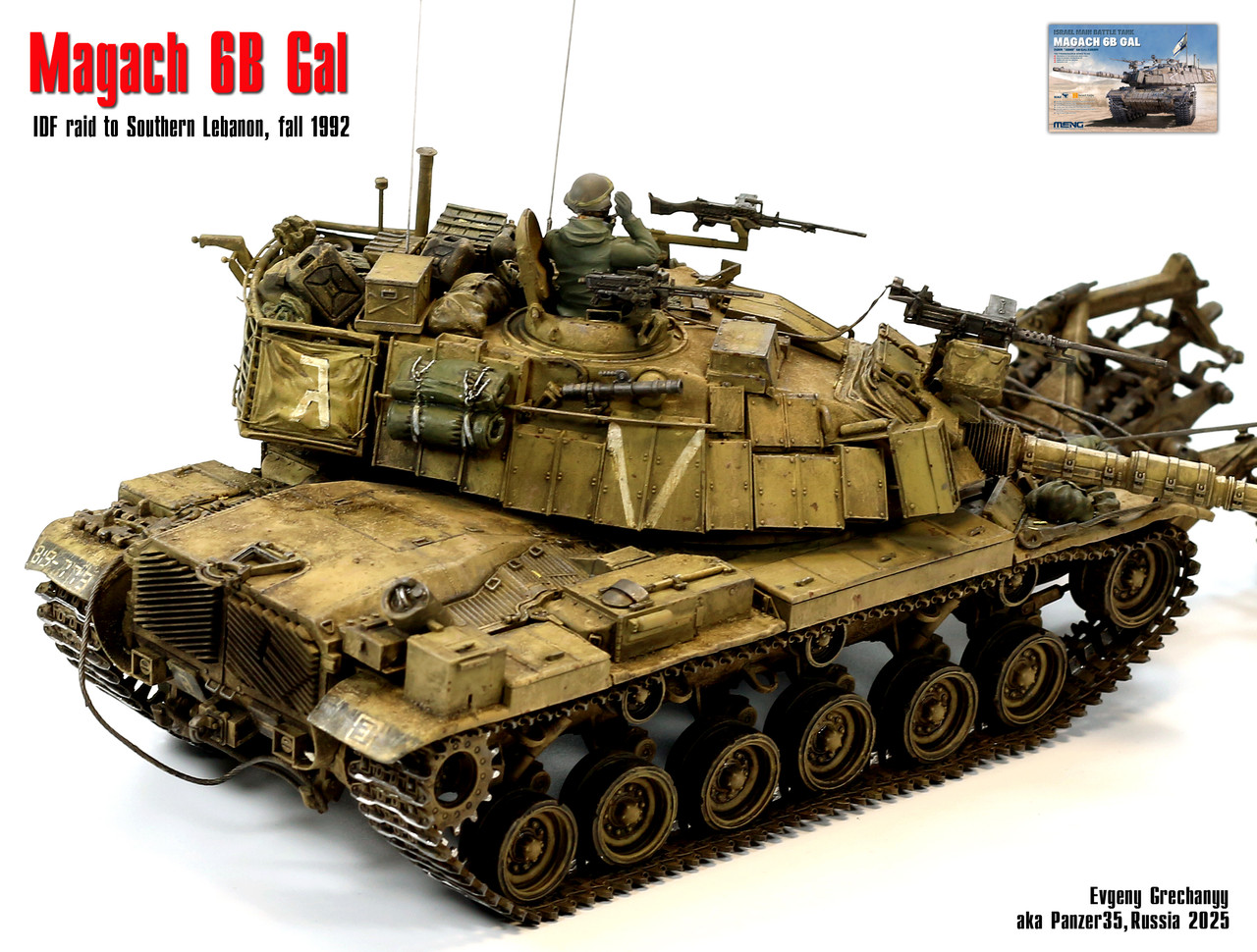

Предлагаю вашему вниманию модель израильского танка Magach 6B Gal от фирмы Meng.
К моменту запуска в производство израильского основного танка «Меркава» в 1979 году, основными танками Армии обороны Израиля были британские «Центурионы» и американские «Паттоны» - в общей сложности их парк насчитывал около 3000 штук. После успешного дебюта «Меркав» в войне в Ливане в 1982 году, было решено довести эти танки до уровня «Меркавы», установив новые системы управления огнем.
В результате этих работ в конце 1980-хгодов и появился Magach 6B Gal. Где индекс Gal и обозначает ту самую новую СУО.От «Магахов» времен Ливанской войны эти танки визуально отличались наличием большой башенной корзины, массивного прицела командира, датчиков ветра, теплозащитным кожухом ствола орудия и траками от «Меркавы». Такие модернизированные М-60 прослужили до конца 1990-х годов и, потом или получили усиленную пассивную броню и стали называться Magach 6 B Gal Batash, или пошли в учебные части Цахала.
Модель Magach 6 B Gal китайская фирма Менг выпустила в 2019 году. До нее израильские М-60 делали корейская Академия и итальянская Италери – это были машины на первую Ливанскую войну 1982 года (если заменить ствол). В 2000-е годы корейская Legend выпустила смоляной конверсионный набор на эту модель, для превращения академовского «Магаха» в Magach6BGal.Даже купил эту конверсию, но так и не воспользовался – новая модель от Менга сделала ее ненужной.

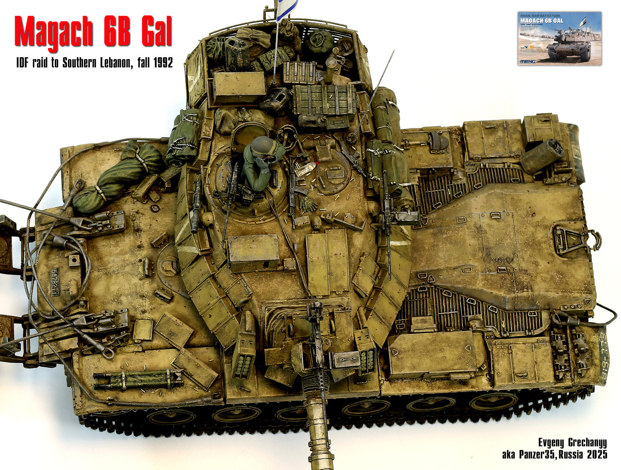

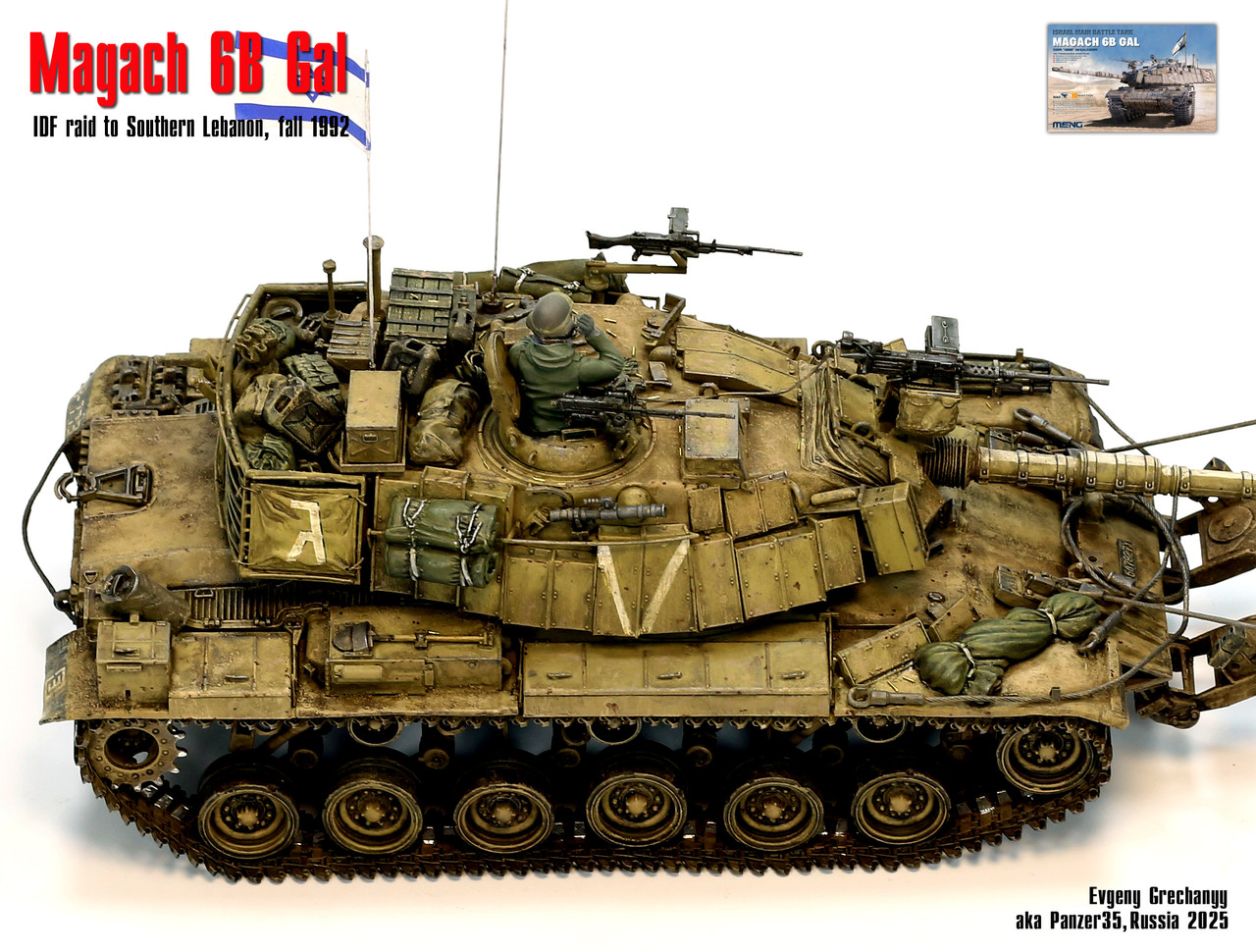

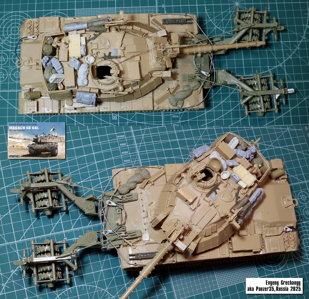

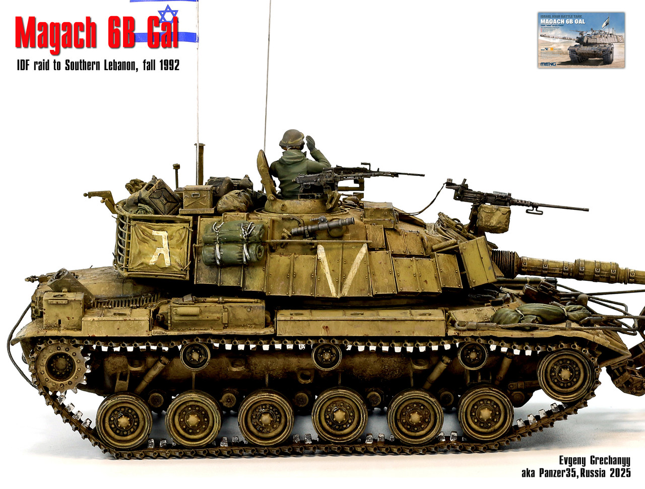

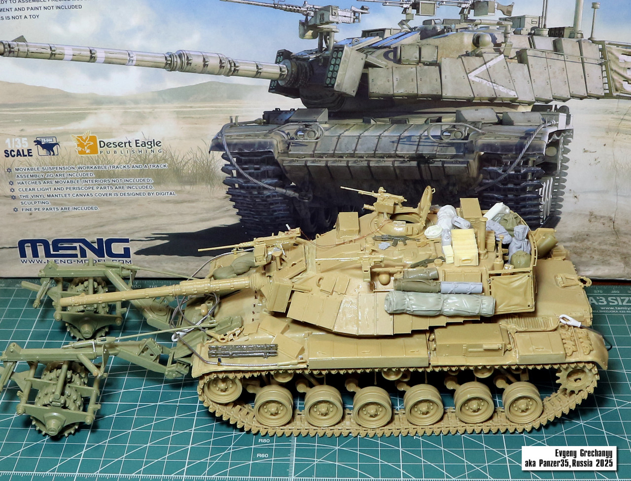

У модели Менга шикарный боксарт – видно, что художник любит бронетехнику Израиля. Большая коробка набита деталями «под завязку». Начав собирать понял, что китайцы просто многие детали разбили на несколько частей, вместо того чтобы отлить в одну деталь, как это сделала Академия. Зачем-то Менг увлекается изготовлением торсионов в моделях танков – при таком подходе сложно потом выровнять модель танка. Да и зачем эти лишние потуги, когда их не видно. Амортизаторы и демпферы тоже состоят из нескольких частей, хотя их можно было бы отлить одной деталью. Гусеничные траки – наборные, но зачем-то со вставными полушкворнями – традиционно не стал их ставить – жаль время на это тратить.
В общем, модель непростая, но если включить терпение и усидчивость – вполне собираема. В сборке помогли книги из серии «Desert Eagle» Майкла Масса – по фото реальных танков можно лучше понять, что и как собирать - он же помогает Менгу разрабатывать модели израильской бронетехники. А то инструкция к модели не всегда достаточно информативна.

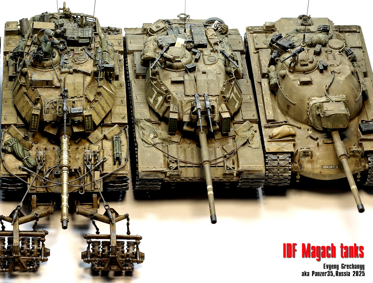

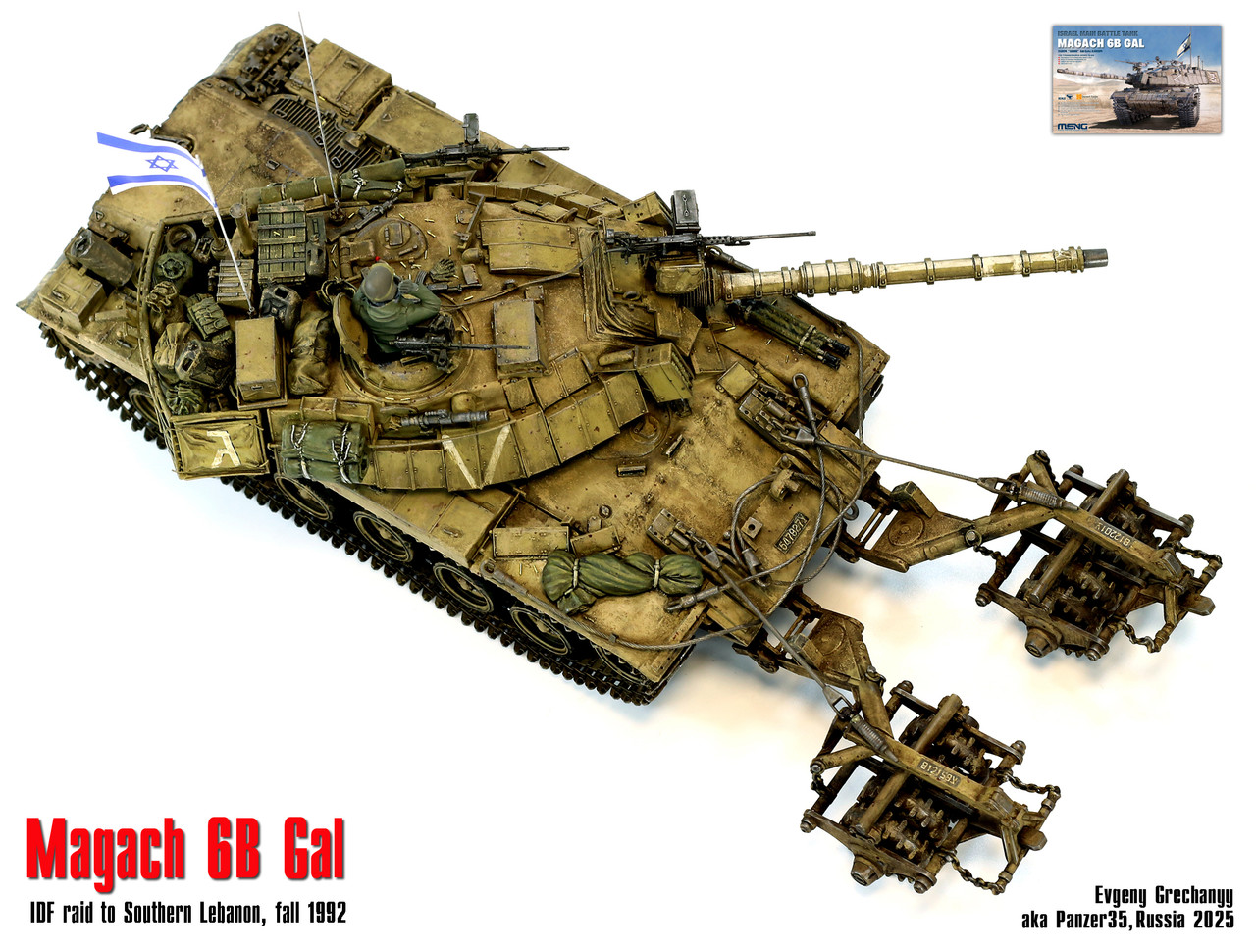

Так как «Магах» 6В от Академии уже собирал, то решил этот танк для разнообразия оснастить катковым минным тралом. Его израильтяне позаимствовали у СССР – там он назывался КМТ-4 - взял его от академовской «Меркавы 2». Собирается он несложно, но оказалось непросто его ровно установить на танк, чтобы он тоже покоился на «грунте», а не висел. Тележки трала фиксируются цепями, которые устанавливал уже после покраски – пришлось изрядно помучиться, подбирая длину звеньев цепей.
На лобовой броне танка реактивная броня снята, там проволокой имитировал штыри ее креплений. Крылья танка изогнул – так как они часто повреждаются. Подрезал и резиновые брызговики. Добавил проводку к пристрелочному 12,7-мм пулемету на башне, там же сделал рычажки тяг для стрельбы из него. Подобрал подходящую поклажу и закрепил ее на башне. Разместил металлические троса на танке, крепления для них на крыльях сделал их из фольги. После сборки израильского «Центуриона» остались складные носилки, и автоматы «Галил» и «Узи» - здесь они тоже пригодились. В закромах нашел бюст израильского танкиста, красил все тамиевским акрилом. После покраски добавил флаг Израиля от «Эдуарда».
Итак, осень 1992 года, Армия Обороны Израиля проводит рейд на территории Южного Ливана для уничтожения боевиков «Хезболлы». Танк Magach 6 B Gal с катковым минным тралом идет в голове колонны, а его командир докладывает командованию о складывающейся обстановке. Вечная война между двумя ветвями одного народа продолжатся, и нет ей ни конца, ни края…

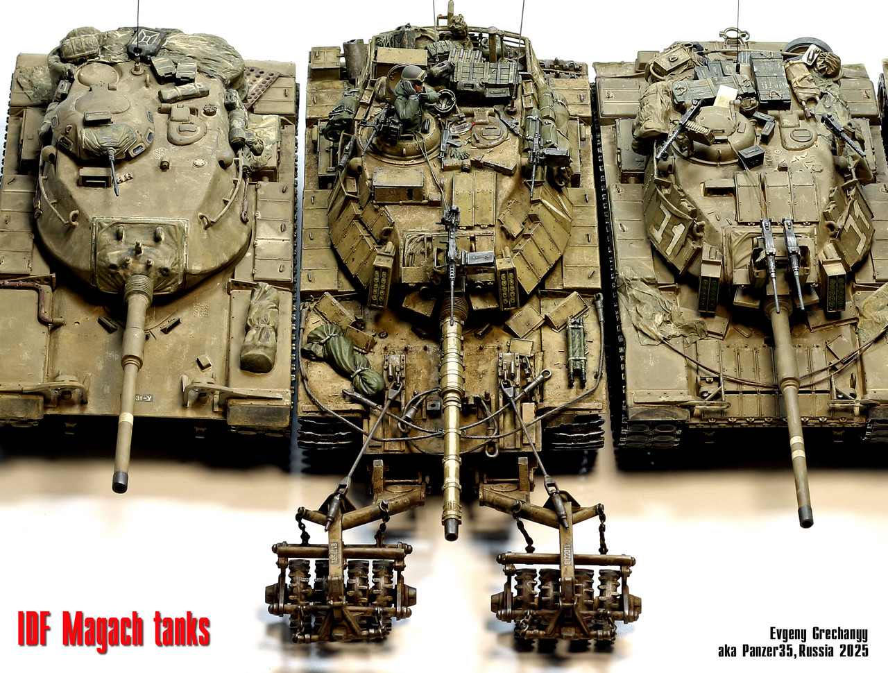

HartДата: Пятница, 14.11.2025, 17:28 | Сообщение # 4
Сообщений: 8989
Есть еще варианты?
panzer35Дата: Пятница, 14.11.2025, 18:16 | Сообщение # 5
Сообщений: 8586
Да, Магахи 3 и 5 от Драгона!
