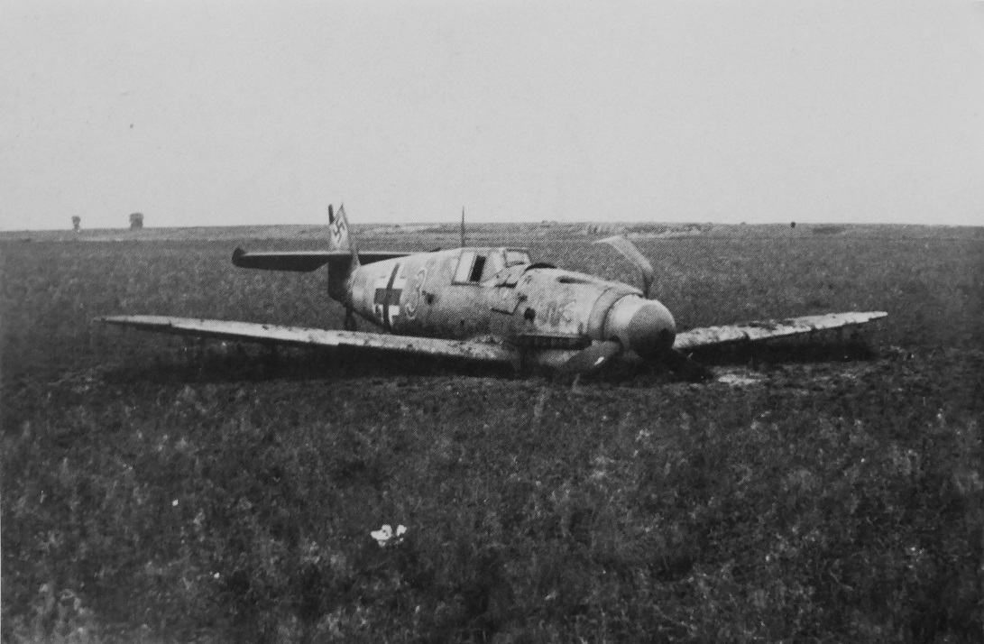

Пока продолжалась вся эта эпопея, в головушку, вернее на глаза попалась, вот такая замечательная диорама
https://www.detailscaleview.com/2015....ey.html
и захотелось сделать нечто подобное, благо для этого есть все предпосылки. Во время отмывания, отломанная лопасть винта, благополучно смылась, причем в прямом смысле  surprised , компенсаторы на элеронах тоже не шибко красивые, т.е. нижняя часть благополучно спрячется на дно речное, болотное, озерное.
Начал небольшие примерки
P.S. Еще сильно захотелось посадить какую нибудь жабу на крыло.  tongue

Этакий промежуточный этап. Камо вроде как по схеме, но ОЗ абсолютно изходя из наличия декалей на немцев в 72-ом, даже от фокера отжал чутка. В углах сделал пробную заливку, с учетом 2 пробничков. Надо еще дорабатывать. Для имитации волны хотел взять такую штуку https://leonardohobby.ru/ishop/good_9371036952/  (на ютубе подсмотрел), но до магазина не довелось добраться, но очень хочется попробовать. Если есть какие либо предложения, рад услышать  wink . А пока готовим "утопленника"  surprised  .
HartДата: Понедельник, 10.12.2018, 19:49 | Сообщение # 13
Сообщений: 9010
Статус: Онлайн
Все отлично! Единственное так это лопасти винта бы загнуть чуток, посадка то жесткая по идее. И задняя часть фонаря должна на самолете все же быть а не  сбоку. ИХМО.
doraДата: Понедельник, 10.12.2018, 20:07 | Сообщение # 14
Сообщений: 1932
Репутация: 237
Не всегда. Если имел место аварийный сброс, то уходила вся задняя часть
А чтобы лопастя не гнуть, я ему дырдочек на капоте на стрелял  tongue . Движок заклинило.

Хорошо смотрится. Но с загнутыми лопастями поинтереснее будет. И свастика слишком большая.
