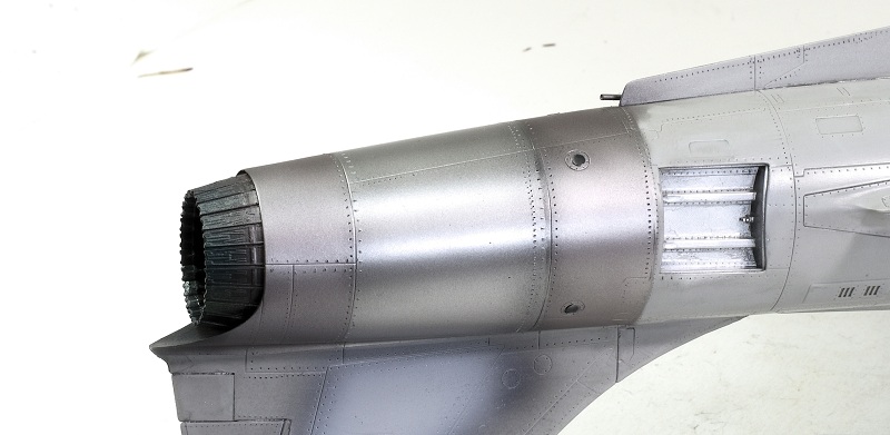

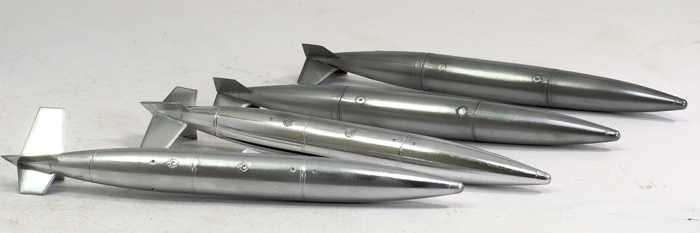

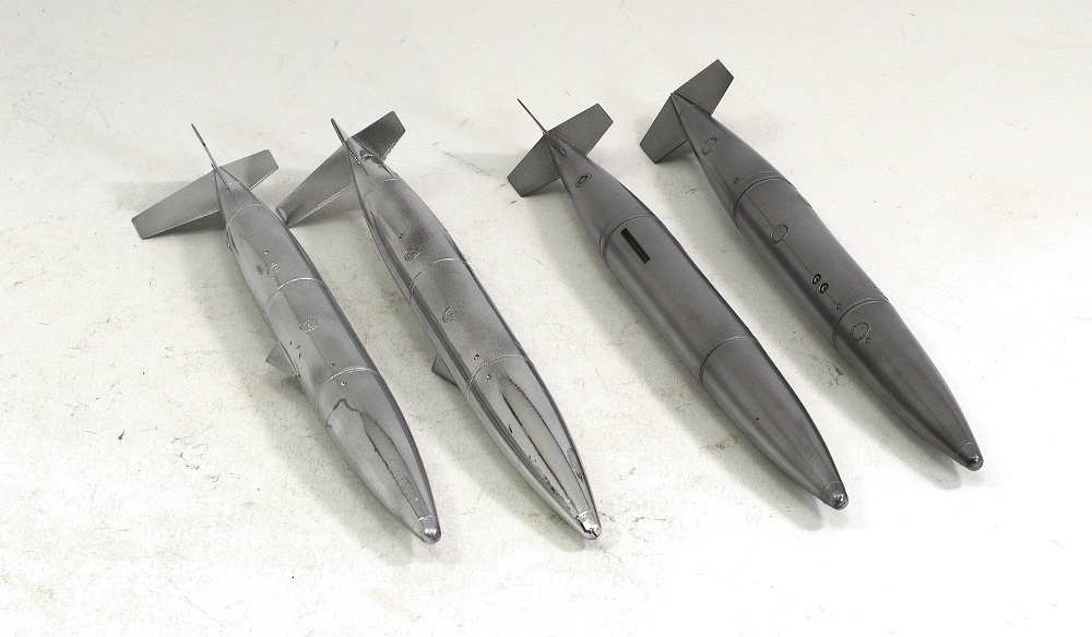

| Serg7 | Дата: Суббота, 15.12.2018, 22:14 | Сообщение # 49 |
| Вот так, в результате экспериментов, выяснилось следующее... Два доп бака это Молотов. два от Ганзы, полированной(Silver)
| Hart | Дата: Воскресенье, 16.12.2018, 06:45 | Сообщение # 50 |
Сообщений: 9259
| То ли отблеск такой, то ли не ровно легла.
| Serg7 | Дата: Воскресенье, 16.12.2018, 09:34 | Сообщение # 51 |
| Фотки плохие, точнее освещение.

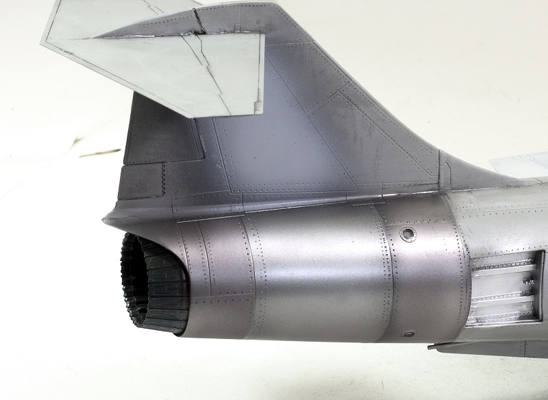

| Serg7 | Дата: Воскресенье, 16.12.2018, 17:15 | Сообщение # 52 |
| Вот мои результаты экспериментов с небольшими плоскостями. Всё видно, даже мои отпечатки пальцев. На высохшей краске они легко убираются протиранием ватным диском. Зеркальность именно та, которую я искал. К великому сожалению весь самолёт уходит в ванну с кротом для дальнейших экспериментов и издевательств над ним. Не получилось задуманное((....

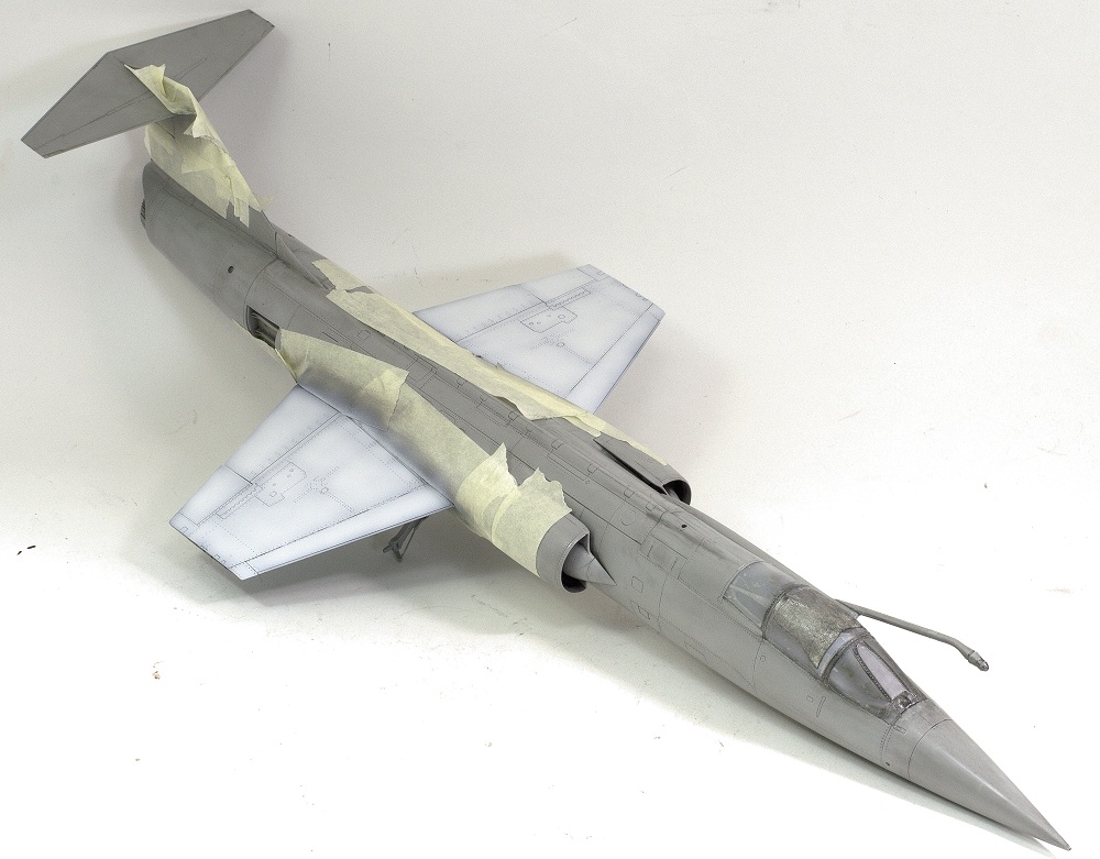

| Serg7 | Дата: Понедельник, 17.12.2018, 21:52 | Сообщение # 58 |
| Пошёл по другому пути, сначала Тамия на крыльях, которая не капризна к скотчу, у уж потом зеркало фюзеляжа. Закончил в крыльями. Сверху белый, возможно слишком агрессивный прешейдинг, если что, уберу. Снизу намешал тот самый авиационный американский серый FS 36473. Прешейдинга снизу минимум, почти незаметен, так более естественно, как мне кажется.

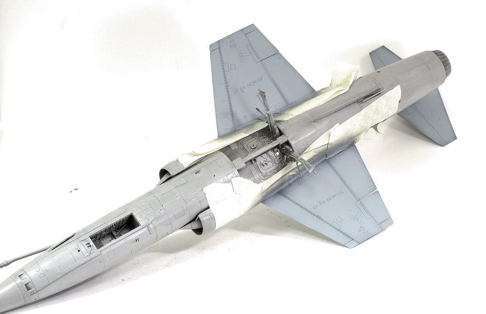

| Serg7 | Дата: Среда, 19.12.2018, 19:37 | Сообщение # 59 |
| Двигаюсь, но очень медленно, дальше...
