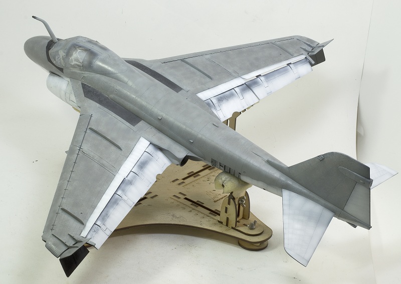

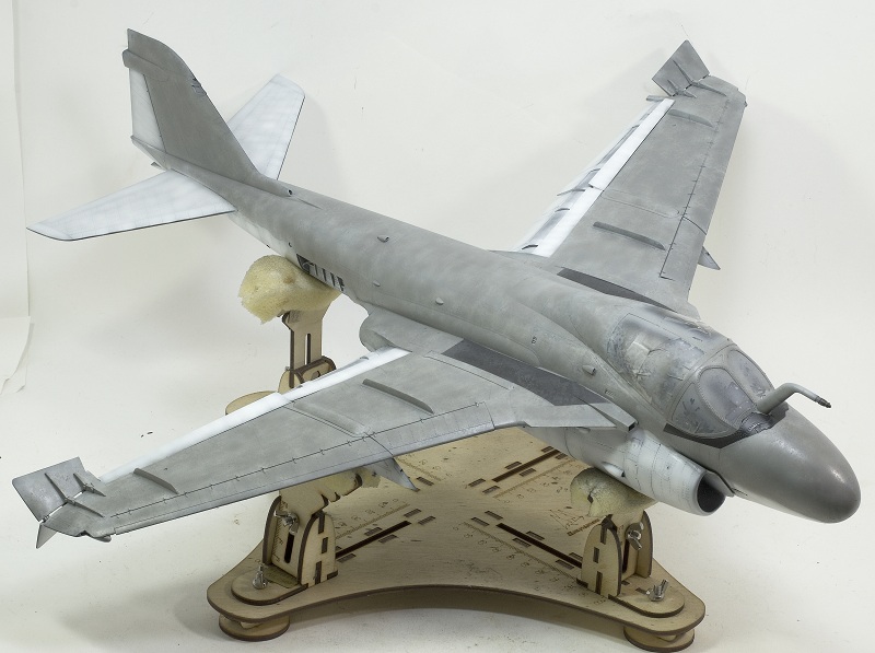

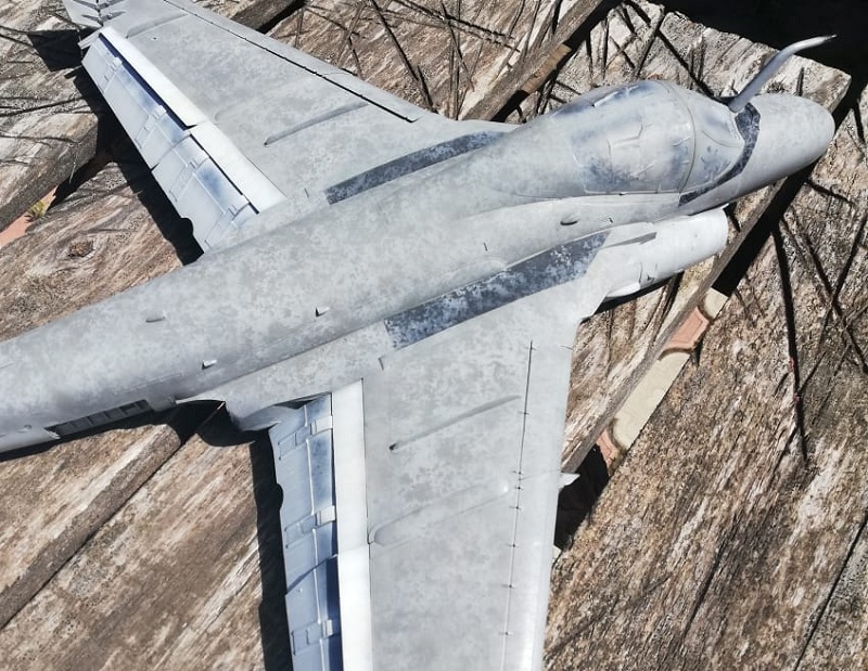

| Верх тоже закончил. Первый этап, типа заготовка для дальнейшего ушатывания..

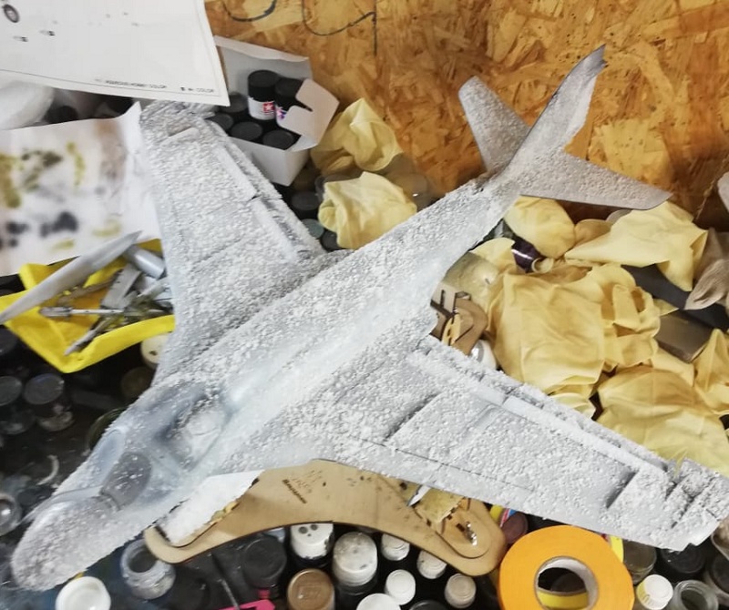

| Начались обгадинги... тут не так всё просто, то не досолишь, то пересолишь....

| Serg7 | Дата: Среда, 24.07.2019, 12:22 | Сообщение # 80 |
| Цитата shermanm4 (  ) Этого лещи под пиво? Соль крупного помола? Или экстра мелкая?
Это Интрудер под пиво...  Соль не мелкая, обычная пищевая поваренная....для засолки огурцов, лещей, грибов. Для засолки самолётов тоже подходит...
Сообщение отредактировал Serg7 - Среда, 24.07.2019, 12:22 |
| StasHobbies | Дата: Среда, 24.07.2019, 13:26 | Сообщение # 81 |
| А перед тем как "солить" Вы модель покрываете чем то, что бы соль держалась?
| Serg7 | Дата: Среда, 24.07.2019, 14:22 | Сообщение # 82 |
| Цитата StasHobbies (  ) А перед тем как "солить" Вы модель покрываете чем то, что бы соль держалась?
Да, конечно, смачиваю водой - использую распылитель для опрыскивания цветов. Можно кисточкой, но это дольше да и сразу в капельки собирается вода, если уж сильный глянец. Лучше всего это делать на матовой или полуматовой поверхности. Для убыстрения процесса высыхания соли пользуюсь феном для волос 2КВт.
Сообщение отредактировал Serg7 - Среда, 24.07.2019, 14:22 |
| StasHobbies | Дата: Среда, 24.07.2019, 15:41 | Сообщение # 83 |
| Serg7, спасибо, не знаю поднимется ли у меня рука, такое когда нибудь на своей модели попробовать. А как смываете потом соль?
| Serg7 | Дата: Среда, 24.07.2019, 16:06 | Сообщение # 84 |
| Цитата StasHobbies (  ) А как смываете потом соль? Можно большой плоской кисточкой, смоченной в воде, но я пользуюсь лейкой для душа в душевой кабине(она у меня тут же недалеко, в двух шагах)- быстро и эффективно большим количеством воды. После смытия сушу бумажными полотенцами и феном. Всё очень быстро и эффективно. Если даже соль где то осталась. её можно убрать всё теми же влажными бумажными полотенцами или ватными дисками. StasHobbies, попробуйте сначала на чём нибудь ненужном. Может даже получиться с первого раза, главное правильно и жидко разбавить второй слой краски, который поверх соли. В любом случае, получится что нибудь, и вы тут же поймёте, что сделали не так. Там всё просто - сделает пятиклассник, зато правильный результат очень удивит вас и порадует.
| Serg7 | Дата: Среда, 24.07.2019, 18:47 | Сообщение # 85 |

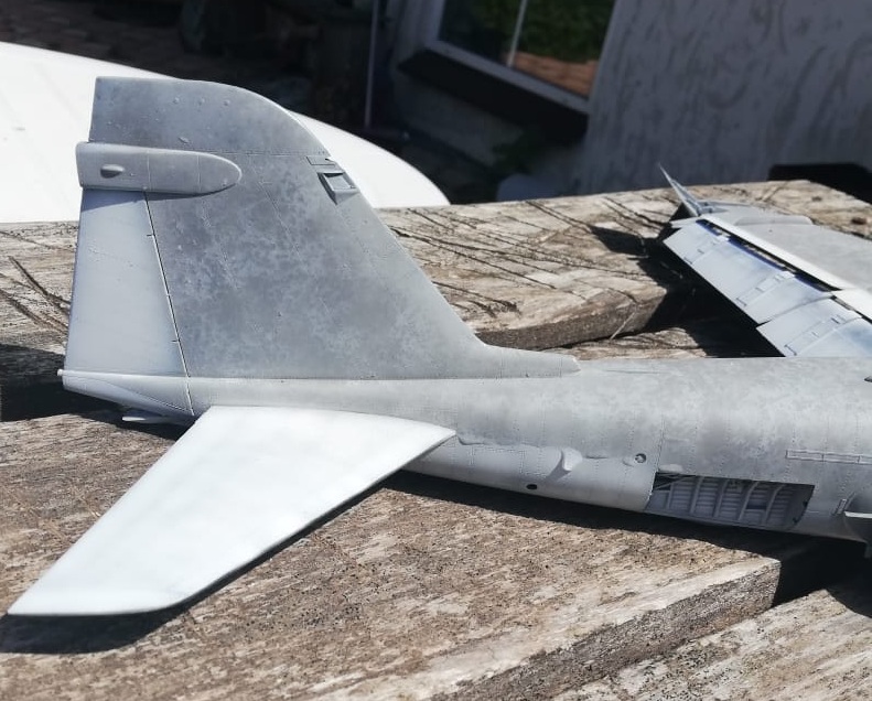

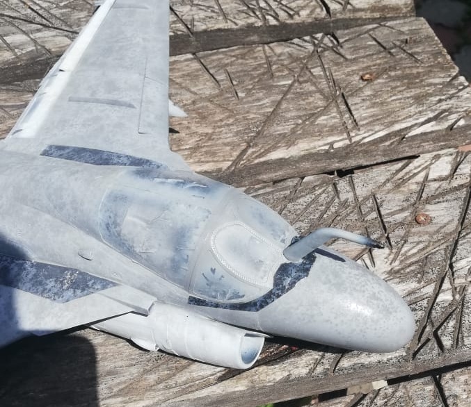

| Смыл соль и вфяснилось, что промахнулся, в который раз, с разведением верхнего слоя. Получился сильный контраст, который тут же задул базой. Ну и остальное по мелочам. Следующий этап - хочу загадить ещё больше какими то разводами светло-коричневого цвета, который встречал на многих фото. Что это не знаю...может остатки горючего при дозаправке в воздухе, смешанные с пылью, может просто такое выгорание краски, но в общем буду пытаться загваздать верхнюю поверхность по разумному максимуму...Всё пока на черновую, очень много надо будет подправить и исправить.

| Serg7 | Дата: Четверг, 25.07.2019, 12:33 | Сообщение # 88 |

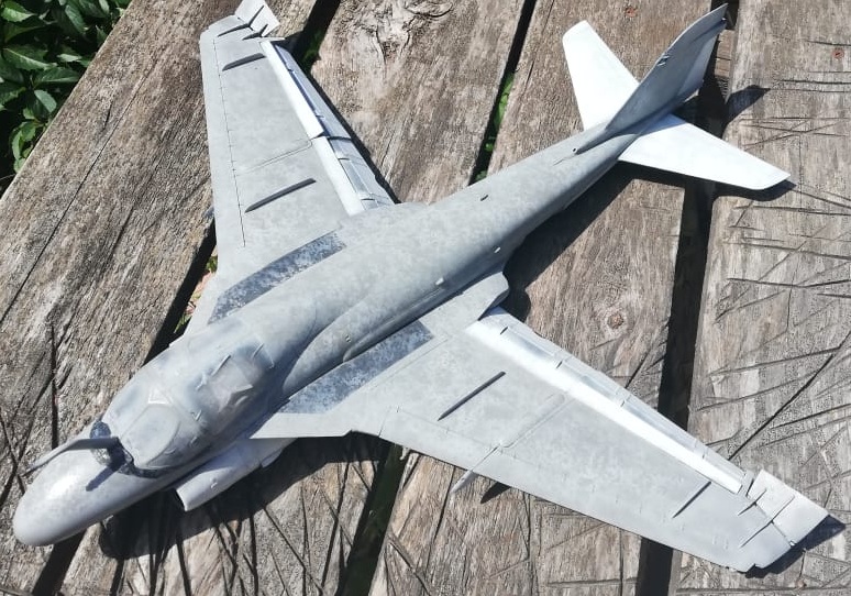

| С утра глянул на вчерашнее свежими глазами. Всё же решил переделать....Итак снова соль... *PARDON* По просьбе коллег, фотки более подробные буду делать.

| Serg7 | Дата: Четверг, 25.07.2019, 12:39 | Сообщение # 90 |
| После душа и фена получилась вот такая курочка ряба)....Сейчас устраню излишний контраст базовой краской.
