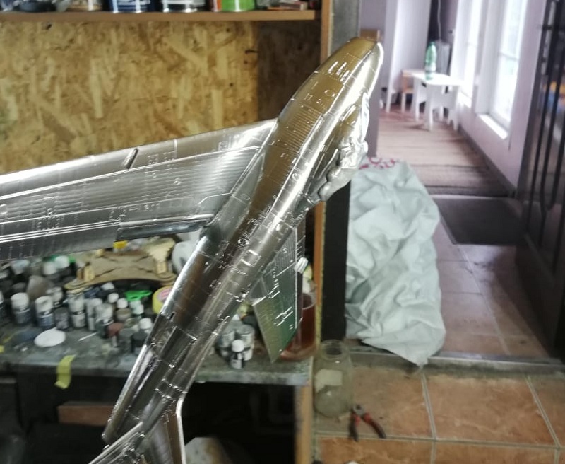

Serg7Дата: Воскресенье, 29.09.2019, 13:25 | Сообщение # 20
Всё смыл, однако.... cry Дунул заново. Понравилось больше. Но далеко не идеал.... angry Конечно можно было бы забить на это зеркало и сделать в алюминии, но тут уже дело принципа... angry

Сергей, я понимаю нет предела совершенству, но я имел ввиду все же перебор самокритики. И самое интересное, то что предыдущий задув мне больше глянулся. Но это дело автора. ИХМО. Давай жми дальше.
Serg7Дата: Воскресенье, 29.09.2019, 18:49 | Сообщение # 22
Нет, Дим, последний задув был более равномерный и более зеркальный. Решил ускорить процесс сушки и сунул модель в сухожаровой шкаф на 70 градусов с приоткрытой дверкой. Я раньше так делал, правда ставил 50 градусов(правда, больше часа не держал модель, а тут на три часа поставил и ни разу не заглянул)..... Винтом повело обе плоскости крыла и деформировался фонарь.....Проект отложен до прибытия нового КИТа....

Продолжил опыты, эксперименты и новую технику на этом уже совсем разнесчатном КИТе).... Была испробовано даже реакция серебряного зеркала химической металлизации поверхности. Как не странно, но она получилась, почти)....Правда, всё же пришлось всё сносить, так как оттенок серебра на поверхности получился чуть желтоваты, знаю почему. Тем не менее, всё пришлось всё перекрасить Ганзой 218. Попытка изобразить на этот раз Ганзу чуть поюзанной удалась, технику освоил. Покрыл футурой. Зеркальность чуть сошла, естественно, но это лучший лак для Ганзы. Панелить не планировал.
HartДата: Пятница, 25.10.2019, 05:02 | Сообщение # 30
Сообщений: 9115
Репутация: 614
Зеркало хорошо вышло! Пора ставить на крыло!
