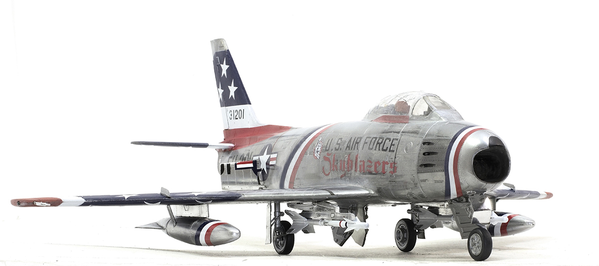

Закончил проект. Ещё один попугайчик в ангаре....

Интересное сочетание пестроты и "замазюканности", прикольно и здорово выглядит!
Единственное, Скайблэйзерсы - это, вроде, акробатическая группа была
и вряд ли они Сайдвиндеры подвешивали. Хотя почему бы и нет?
И тогда, наверное, он был блестящий. Может, этот Сэйбр такой после дальнего перелета, в том числе над вулканом?
Но это все мелочи, а вот у Сайдвиндеров выделения стекла ГСН почти во весь нос не хватает, темного.
