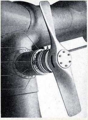

| Точнее генератор сирены. Или просто ветряк сирены. На стойке у тебя нарост. Это основа для ветрюка сирены:
 http://www.bolshoyvopros.ru/questio....oj.html
