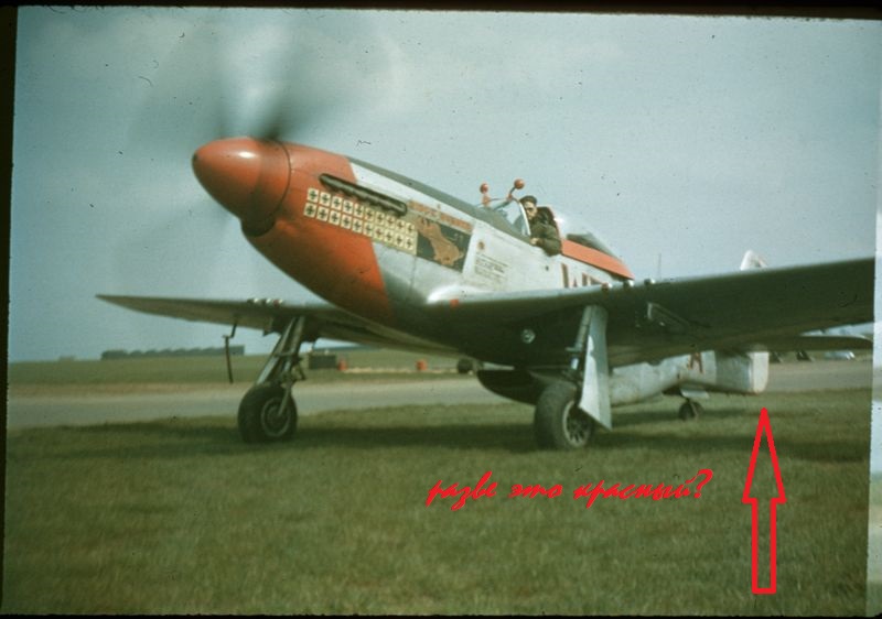

FridrihДата: Четверг, 30.04.2020, 15:57 | Сообщение # 9
Сообщений: 283
1.Есть ли фото этого борта без антенны? Просто не вижу смысла стойки.
А она, если есть и не к стойке идет, а к фонарю.
Руль направления я тоже склонен считать красным, ибо это логично было бы, но опять же хотелось бы фото увидеть.
ЧБ?) Но что есть

HartДата: Четверг, 30.04.2020, 18:51 | Сообщение # 10
Сообщений: 9019
 И все же нет конкретики.

FridrihДата: Четверг, 30.04.2020, 23:12 | Сообщение # 14
Сообщений: 283
А какая еще должна быть конкретика? На фото всех его мустангов нет тросовой антенны.
Но хоть как там нет красного
Есть. Да и смысла в черном просто нет, в силу красного носа

HartДата: Пятница, 01.05.2020, 06:18 | Сообщение # 15
Сообщений: 9019
Я про то как она туда заходила.
Т.е Руль направления на фото красный?
