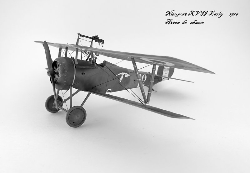

Ну как и обещал  biggrin

Проект закончен, модель построена. В заключении несколько слов для тех кто, мало ли, решится на постройку этого аэроплана.
Модель собирается на отлично, растяжек на ней мало и устанавливаются на ура.
Единственная загвоздка, лично для меня, неожиданно оказались прозрачные панели центроплана. Если в нижней части, как я уже писал, встали на футуру на ура, то сверху, где есть изгиб поверхности, так и не нашел идеального варианта приклейки. В поисках "идеального" клея угробил родную слюду и пришлось экспериментировать с несколькими вариантами других пленок.  Цианокрилатный клей схватывет не на отлично а главное дает белый налет  wink , футура так же не идеал. В этот раз так и не нашел идеальный вариант, может в следующие разы придумаю.
Еще советую верхнее крыло склеить не ровно в горизонт, как я, а слегка приподнять концы консолей на пару мм. Тогда после установки они опустятся под своим весом как раз в горизонт. На моей машине, вроде как и ровное вышло крыло, но некий перелом все таки ощущается.
Следующим буду строить Ньюпор поздний, на нем крыло без слюды  biggrin

Досадно, что фото небольшие, эту модель я бы порассматривал с огромным удовольствием!
Славная в итоге этажерка получилась, не смотря на все тернии сборочного пути.
