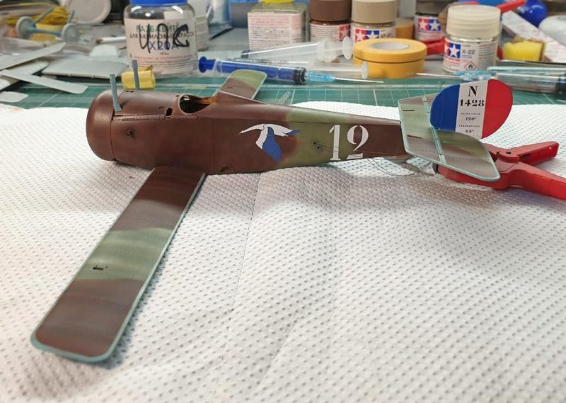

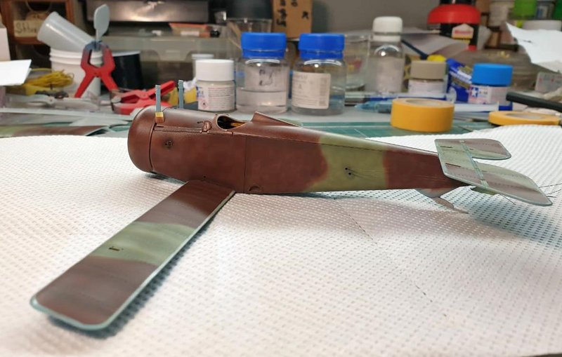

Сегодня успел все сделать что планировал  biggrin .
сначала закрыл нервюры полосками скотча на верхнем крыле и нанес затемнение вокруг них:
потом повторил на нижнем, стабилизаторе и немного досталось фюзеляжу:
после этого модель стала выглядеть "страшно аж жуть"
но дальнейшие слои основными цветами все привели в нормальный вид:
правда немного пострадало выцветание краски коричневого цвета на крыльях, но тут еще подумаю: возможно немного добавлю после нанесения декалей. Заодно и их подтонирую. Просто совсем уж уставший самолетик не хочется.
Так спешил задуть лаком для продолжения работ завтра, что даже не глянул есть ли косячки. Так что завтра все буду подправлять.
Все таки если делать совсем выцвевшие полотно то, лучше использовать предшейдинг  wink .
Кстати на некоторых фото уже видны части следующей машины  biggrin  позднего Ньюпора-17. Использовал их как шаблон для масок.

Пол ночи мучился, вот что то не совсем нравилось, думал как подправить  biggrin  поэтому сегодня все таки немного высветлил только верхнее крыло и смоком уменьшил "толщину" нервюр. Как по мне стало интереснее, остальное трогать не стал- все самого устраивало (правда совсем немного еще осветлил верх фюзеляжа)  Потом наклеил аистов, номера и другие деки, и даже слегка пожалел что решил подушатать машинку. Все таки самолеты Первой Мировой с их пестротой это что то. Фото выкладывать не буду, а то в финале нечего будет показывать  biggrin  а он близко.
Работа встала после того что понял - надо рисовать ободки. Теперь по низу крыльев и оперения  wink  так и не смог себя сегодня заставить.

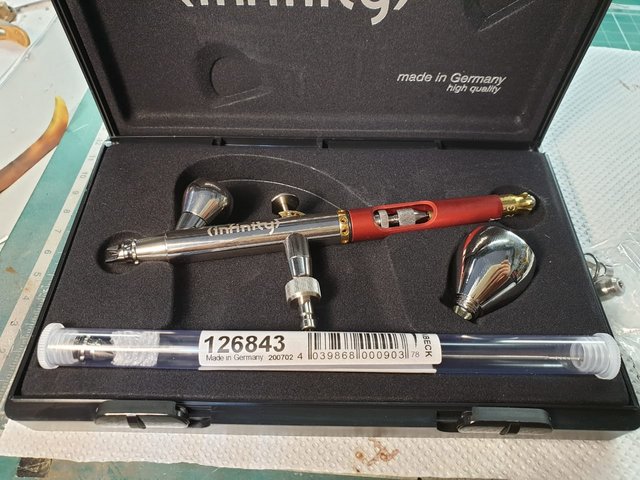

Еще получил новый аэр, но испытывать его уже буду на другой машине. тут и так справился.

Поздравляю с обновкой! К нему что, в комплекте идет два сопла и две иглы? Какой размер?

аэрограф новый так и чешутся руки использовать, только пока некуда  biggrin  больше маслом работал, а лак так вообще можно чем угодно нанести.
Serg7, для того что бы чудеса творить , к сожалению, нужен не аэр а художественный дар и часы проведенные на покраске. А с моей скоростью окраски каждая новая модель как первый раз.  wacko Но понимание что старого не хватает пришло только на самолетиках, танчики я бы и старым смог задувать.
Oleg,  да взял два в одном. Бачок 2мл и 5мл, сопло 0,15 и 0,4. Хотел с 0,3 но не делают к этой модели. Ну на JAS у меня 0,2 и 0,3 есть, так что думаю хватит их на все случаи.
