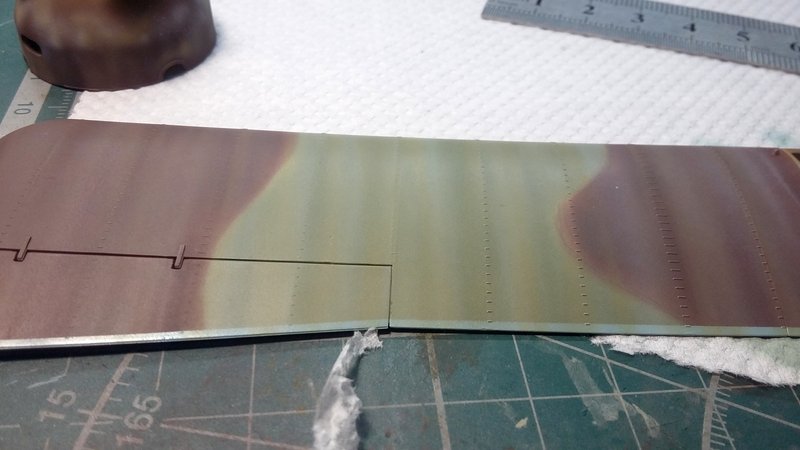

Задул нижние поверхности. Их цвет мог быть различным от голубого до бледно голубого (почти белого). Хотелось посветлее но как то мой X-14 даже в мизерных дозах синьки многовато дал. Пришлось еще сверху оттенять XF-55. Да и вообще вчера вечером закончил с расстроенными чувствами и ощущением что буду все смывать. Но сегодня вроде удалось добиться той картинки которую хотел получить.
покрыл лаком и отложил сохнуть, впереди много работы с масками, что бы точно не сорвало краску.

MerinДата: Воскресенье, 27.09.2020, 20:06 | Сообщение # 56
Сообщений: 2612
NICE, alexfedor49,  beer
Вчера отдыхал поэтому подвижек не было. Сегодня выкроил таки времечко и закончил нанесения камо. За чистотой переходов на границах цветов особо не следил, впереди еще 2 слоя по нанесению износа полотна, там все и подкорректирую. Как этот способ выглядеть на одноцветном покрытии уже знаю, что выйдет на камуфляже еще понятия не имею  biggrin  Так что посмотрим что будет в итоге.  wink

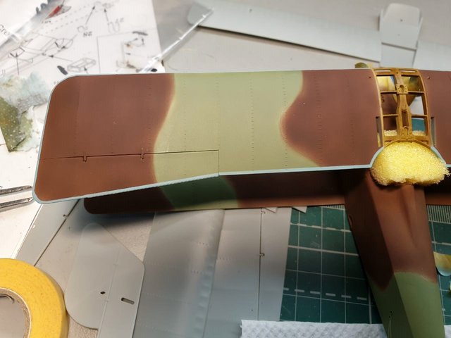

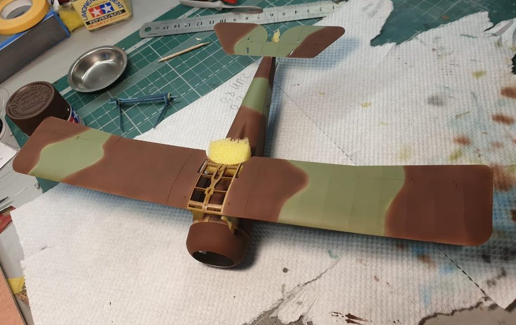

MerinДата: Четверг, 01.10.2020, 23:20 | Сообщение # 60
Сообщений: 2612
Продолжаю рассказ про свои творческие потуги и изыскания. Для тех кто следит за стройкой, сейчас все выглядит вот так.
смотрится вроде достаточно симпатично, но в ходе работы появились и новые идеи. По плану дальше нанесение теней в районе нервюр (заклеил их уже полосками скотча), и дальше выровнять полупрозрачными слоями коричневого и зеленого. Главное не закрасить полученный эффект на полотне.
  Теперь что на ум пришло.
Ну во первых границу между цветами надо было все таки аккуратней отбить. Если легкие просветы в цветах, как я и думал, сравнялись, то карандашик которым границы рисовал надо кое где еще подзакрасить. sad а это опять же лишняя толщина красочного слоя и опасность задуть рисунок на ткани.
 Затемнения в районе нервюр в следующий раз надо попробовать нанести предшейдингом до покраски, и сравнить как лучше.
Есть еще один вариант нанесения выделения нервюр, Выкрасить полностью крылья с нанесением всех эффектов, а потом пройти вдоль нервюр полупрозрачной дымчатой Х-19.
