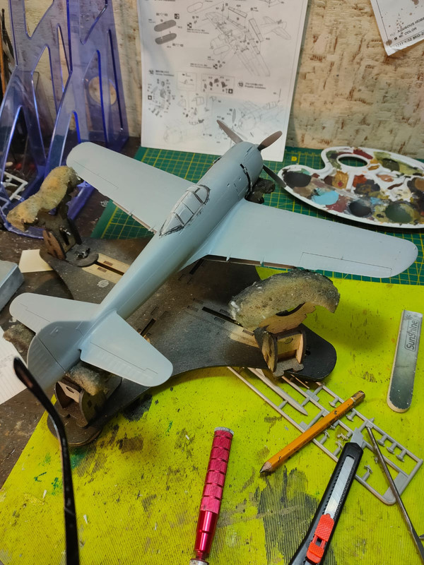

Готов к покраске.

не видно хорошо, в коке винта высверлено?

Serg7Дата: Суббота, 07.08.2021, 22:23 | Сообщение # 19

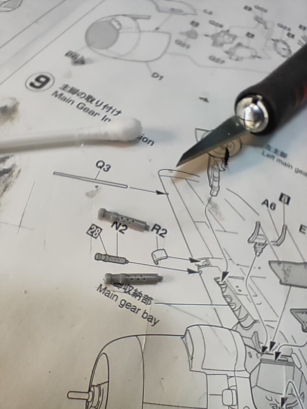

Должно быть высверлино? Высверлю...  dry рассверлил кожухи пулемётов...

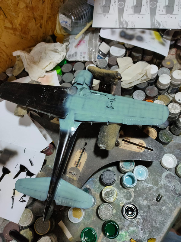

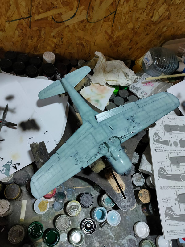

Serg7Дата: Суббота, 07.08.2021, 22:25 | Сообщение # 20
Цитата StasHobbies ()
интересно, жду покраски!
Начал с низа, как обычно. До этого, как обычно, чёрная глянцевая база Тамии...

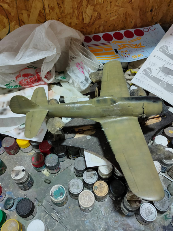

Serg7Дата: Суббота, 07.08.2021, 23:30 | Сообщение # 21
Продолжаю. Верх оливедраб.

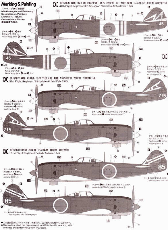

HartДата: Воскресенье, 08.08.2021, 05:28 | Сообщение # 22
Сообщений: 8994
А на какой период планируешь самолет?

Serg7Дата: Воскресенье, 08.08.2021, 11:55 | Сообщение # 23
Отличная инфа, Дим, спасибо!
Вчера как раз разбирался с цветами, и вариантом окраса. Выбрал второй вариант из того, что даёт Хася - оливедраб.

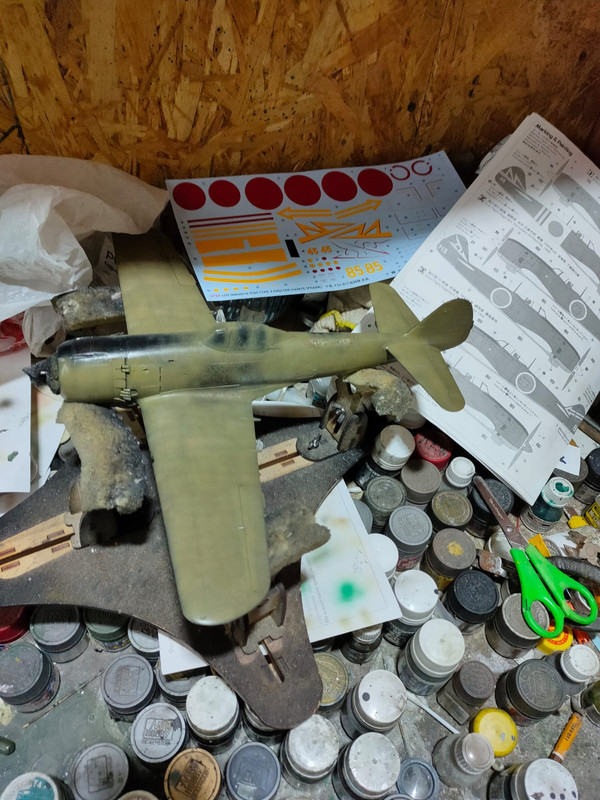

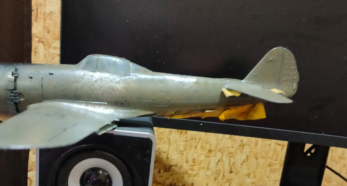

Начал издеваться над моделью... happy  Обдир на этот раз солью. Многое не нравится, буду подправлять - часть задую, часть добавлю алюминиевым карандашом.

Serg7, ого, досталось же бедному. А ведь это только начало  biggrin .....

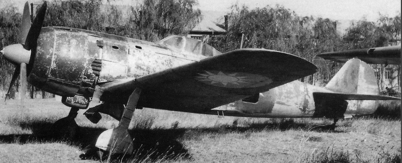

Serg7Дата: Воскресенье, 08.08.2021, 12:33 | Сообщение # 26
Ободранные они были очень...   cry  Как будто их специально обдирали...

MerinДата: Воскресенье, 08.08.2021, 12:54 | Сообщение # 29
Сообщений: 2609
Так я и не спорю. Те машины Японии на которых отсутствовал слой грунтовки всегда облазили до нельзя.
Serg7Дата: Воскресенье, 08.08.2021, 19:12 | Сообщение # 30
Заканчиваю покраску...
