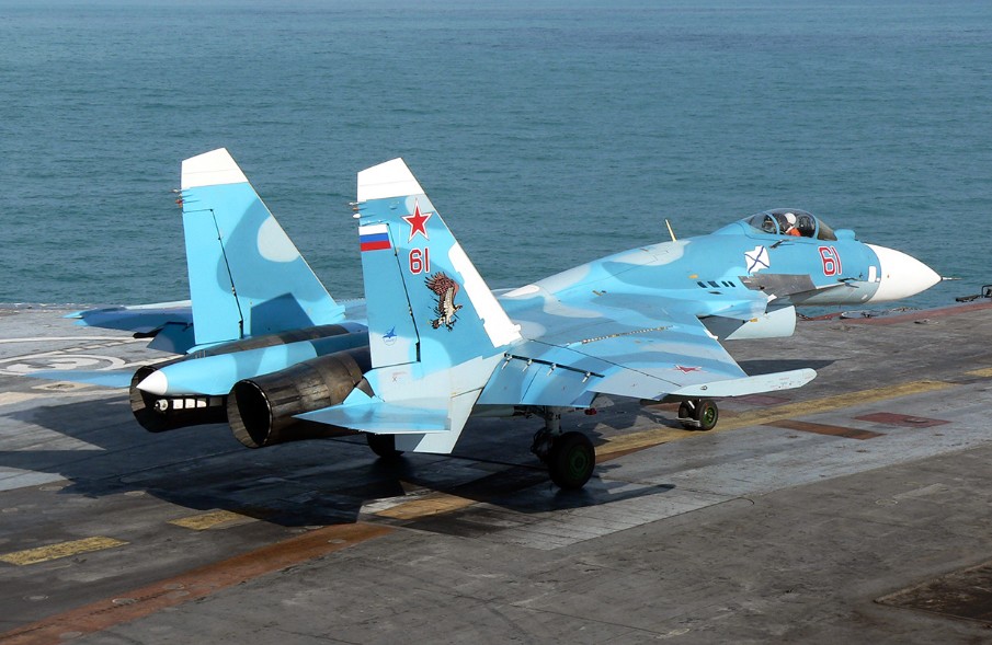

Камо немного сомнительное по голубому, не не принципиально...  dry
Да он не только по голубому сомнительный,по серому тоже.Там принцип такой-серый самый светлый тон,голубой темнее, и самый темный синий.

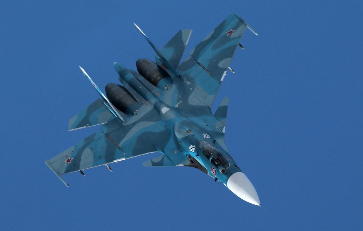

Serg7Дата: Вторник, 27.09.2022, 02:24 | Сообщение # 55
Однако, если сравнивать с реальными фото, то цвета вполне соответствуют. ...
Не обманывайте себя,по этой сомнительного качества фотке.Не соответствуют цвета.В любом случае ,голубой ,даже на этом фото,значительно темнее.

Я в свое время делал пару Су-33х в 48м, краски нитро сам мешал по фото и цвета камуфляжа отлично  представляю.Неохота с уменьшением фоток моделей для форума возиться.Принцип там простой:база-светло серый,им весь планер красится,сверху и снизу,по нему более темные оттенки голубого и синего.
Serg7Дата: Вторник, 27.09.2022, 21:28 | Сообщение # 58
dmitriy3700, согласитесь, база светло серый имеет голубой оттенок. Я бы в светло серый капнул капельку синего. С голубым цветом соглашусь, он темнее. Совсем тёмно синий тоже легко подправить - добавить в уже намешанный цвет капельку чёрного и капельку красно. Цвет станет темнее и уйдёт чуть в фиолетовый оттенок, как в инструкции. Я в 32-ом почти в 100% случаев сразу не попадаю в цвета, перекрашиваю, бывает даже по три, а то и четыре раза....  wacko Муторно? Да муторно, зато в конечном итоге глаз радуется правильным результатом. В 48-ом ещё проще - патафиксом закрываешь зону, куда не должна попасть новый слой краски(по контуру) и так по всем пятнам. Обычно это занимает полтора, два часа. В 48-ом и того меньше. Но ту как захочет художник...  wink
Все верно,голубой в базовом сером цвете присутствует.А перекрашивать...Даже не знаю,уже и декали нанесены.В любом случае,решать автору модели.

Так и не понял . Голубой нужно серее и светлее сделать что ли ? А синий ещё темнее ?
В принципе технически исправимо несмотря на декали ( прикрою если что, или новые наклею )
Ну вот как и в первом случае - подбор красок - это не мое ) закончу ка я с самолетами
