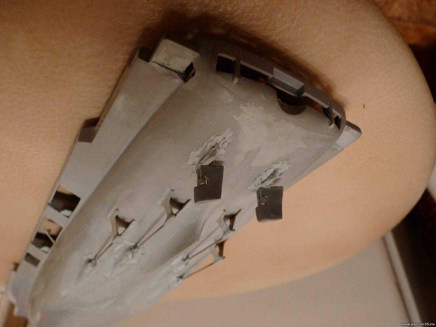

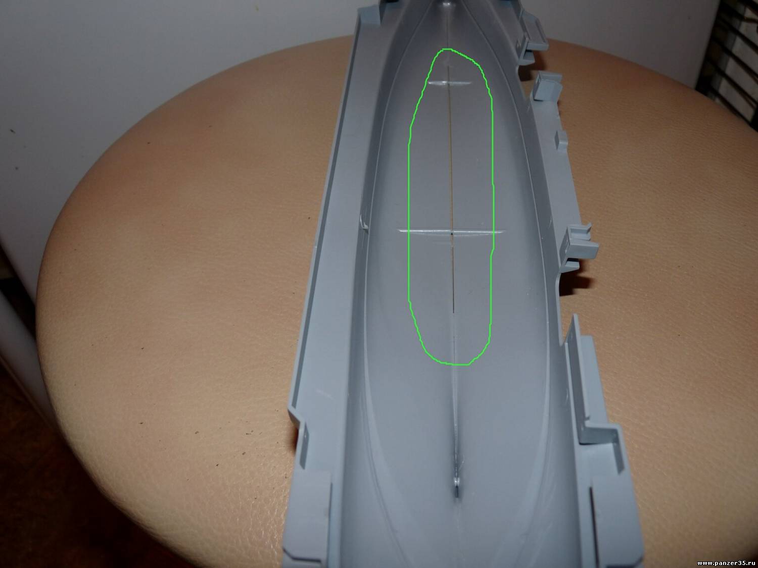

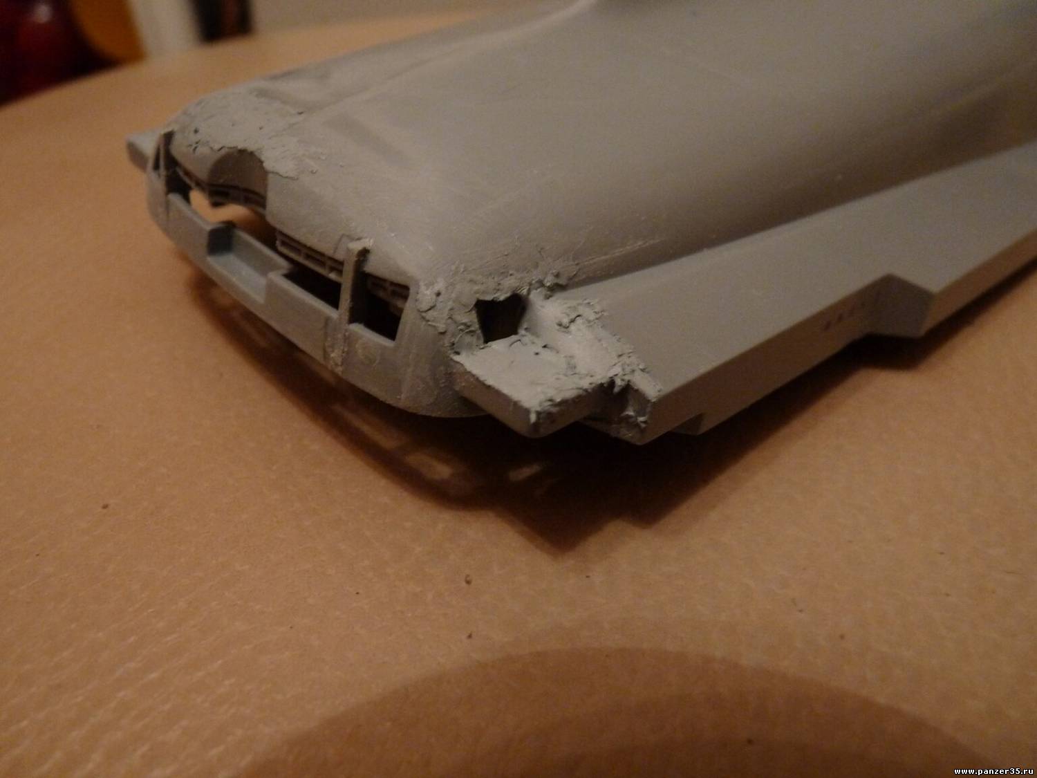

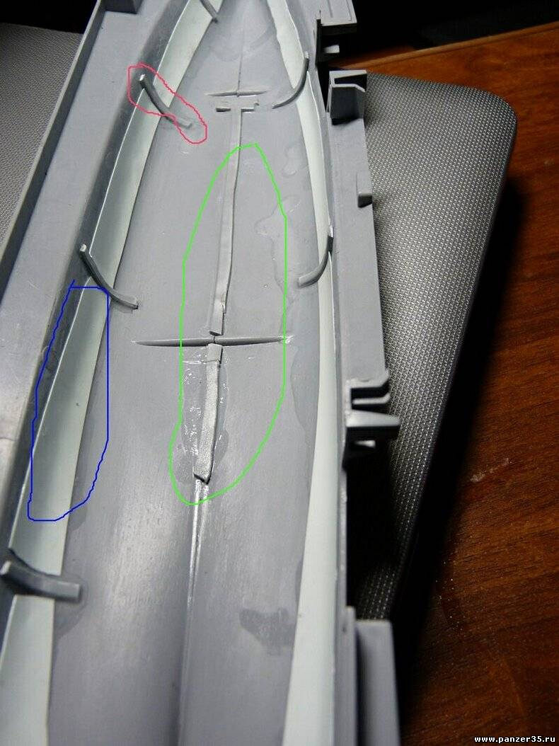

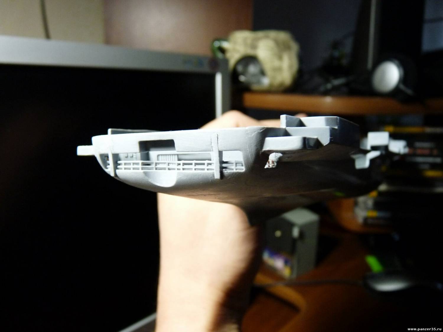

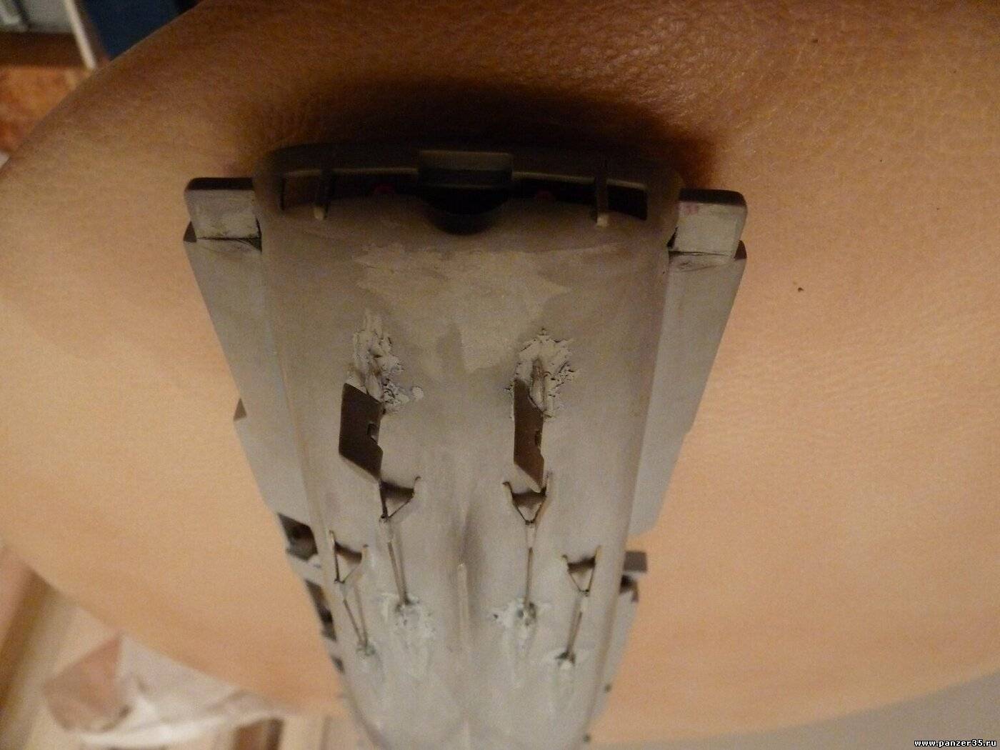

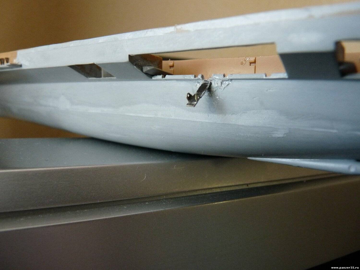

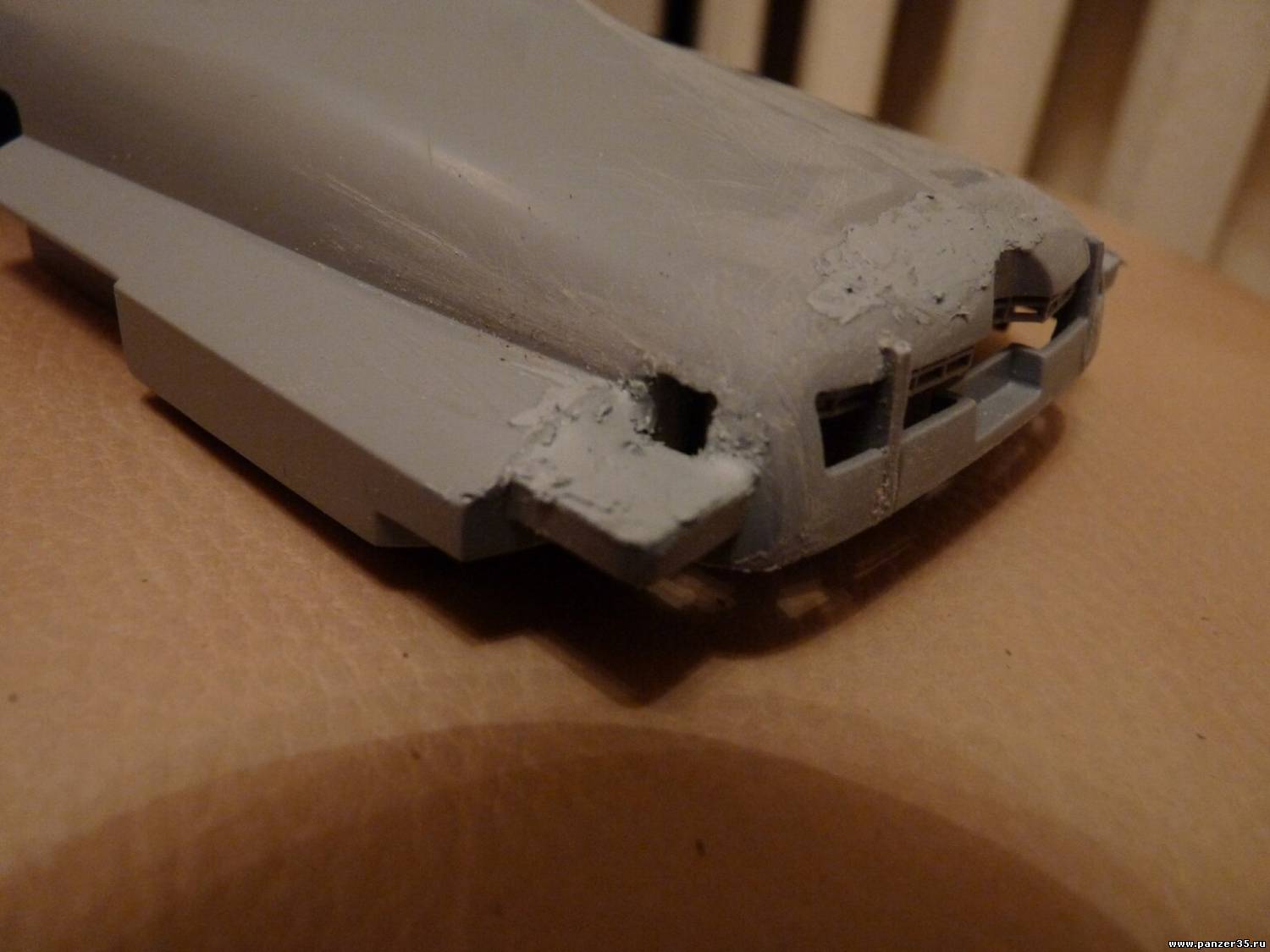

Итак, поддержу корабелов и начну рассказывать о строительстве "Кузьмы" (подарили мне его). Скажу сразу- это моя 2я модель, она же 1я осознанная (апосля знакомства с модельными сайтами), она же 1й корабль, она же 1 запил, кароч можно сказать, что первая . Травло применять, акромя лееров, не буду, все с подручных средств. Цель- приблизить к прототипу хотябы визуально. О самом ките говорить не стоит, в обзоре все сказано, в том числе и мной. Делать бум неспеша (нехватка времени). Начнемс чтоля помолясь! Склеил корпус и cry
Пришлось усиливать изнутри и заделывать щель (литником изнутри и шпаклевать снаружи)

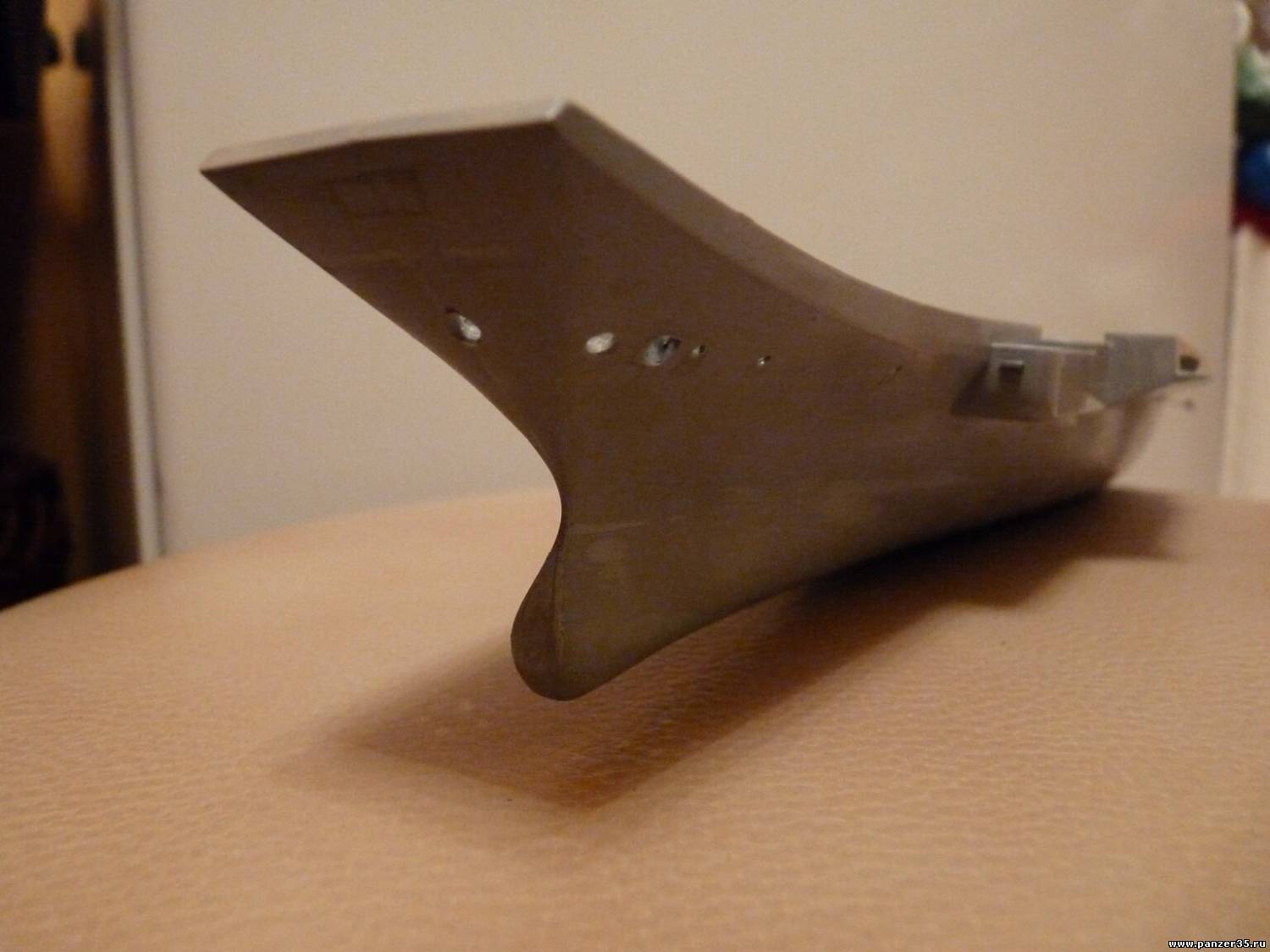

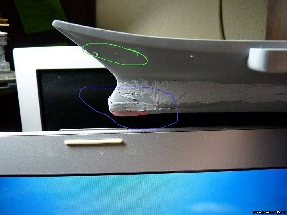

Далее, изменил форму антенны ГАК"Полином" (красным- наклеил литник), зашпаклевал, также зашпаклевал ВЛ (местами стала растрескиваться, просверлил клюзы (зеленое)
Прикрепления: 5158387.jpg (81.6 Kb) · 0152653.jpg (143.7 Kb) · 3447892.jpg (101.2 Kb) · 9375078.jpg (93.6 Kb)

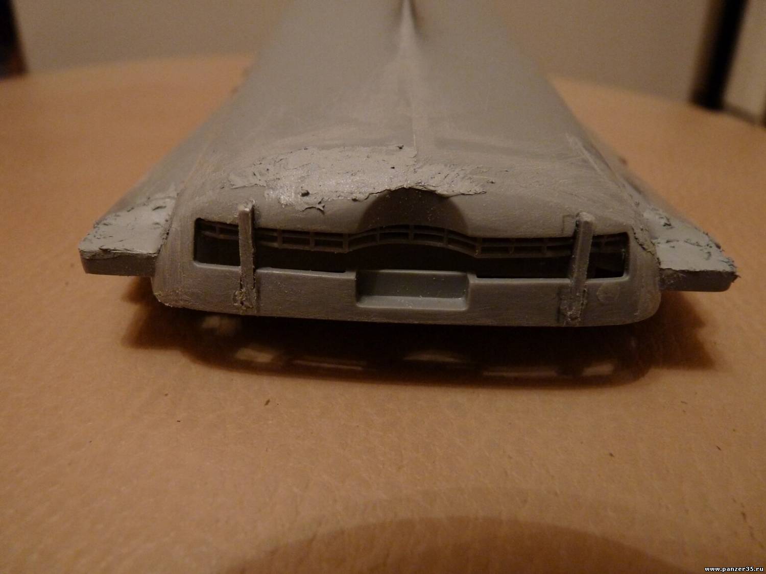

Далее на корме сделал вертикальные стойки и сбоку пару балконов:
Обработал (не окончательно, там еще работы предвидятся):

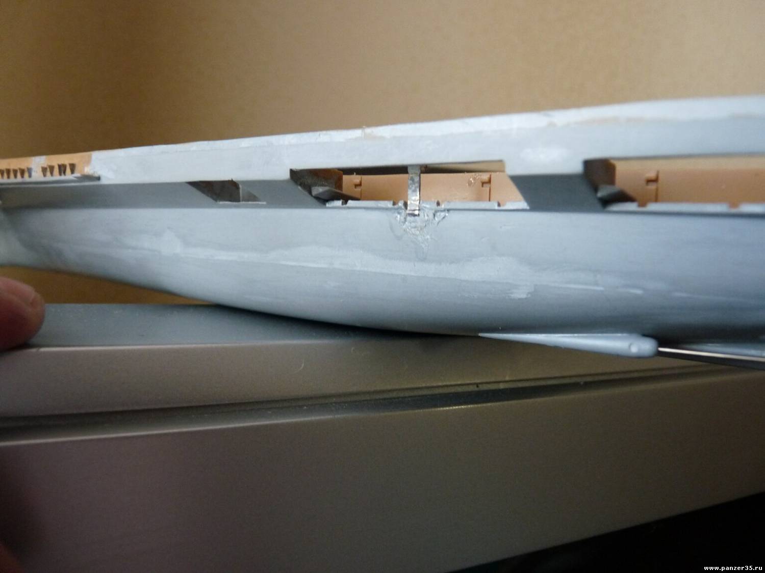

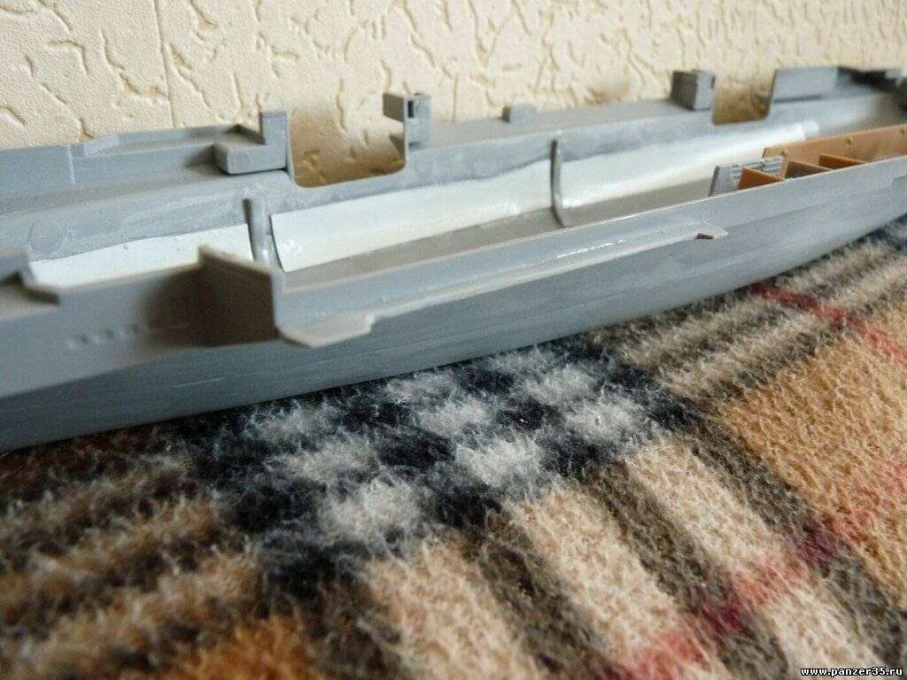

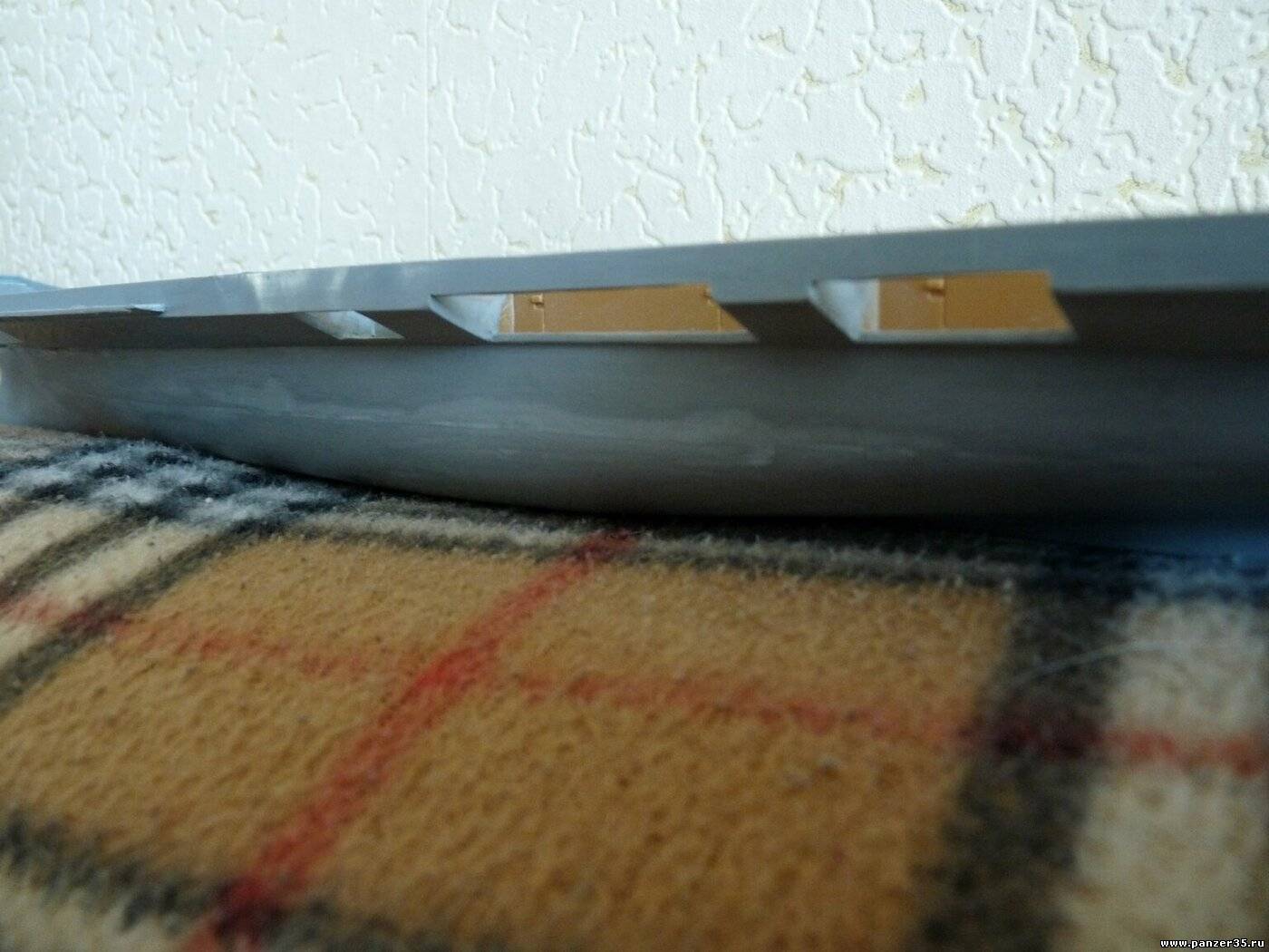

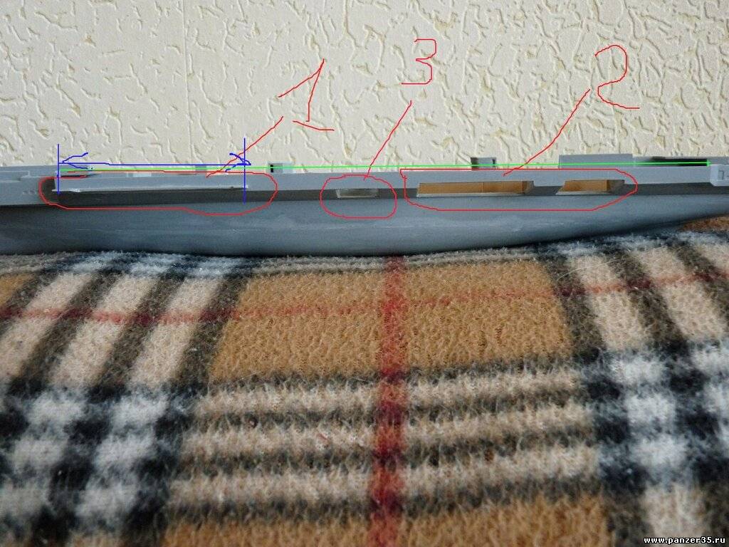

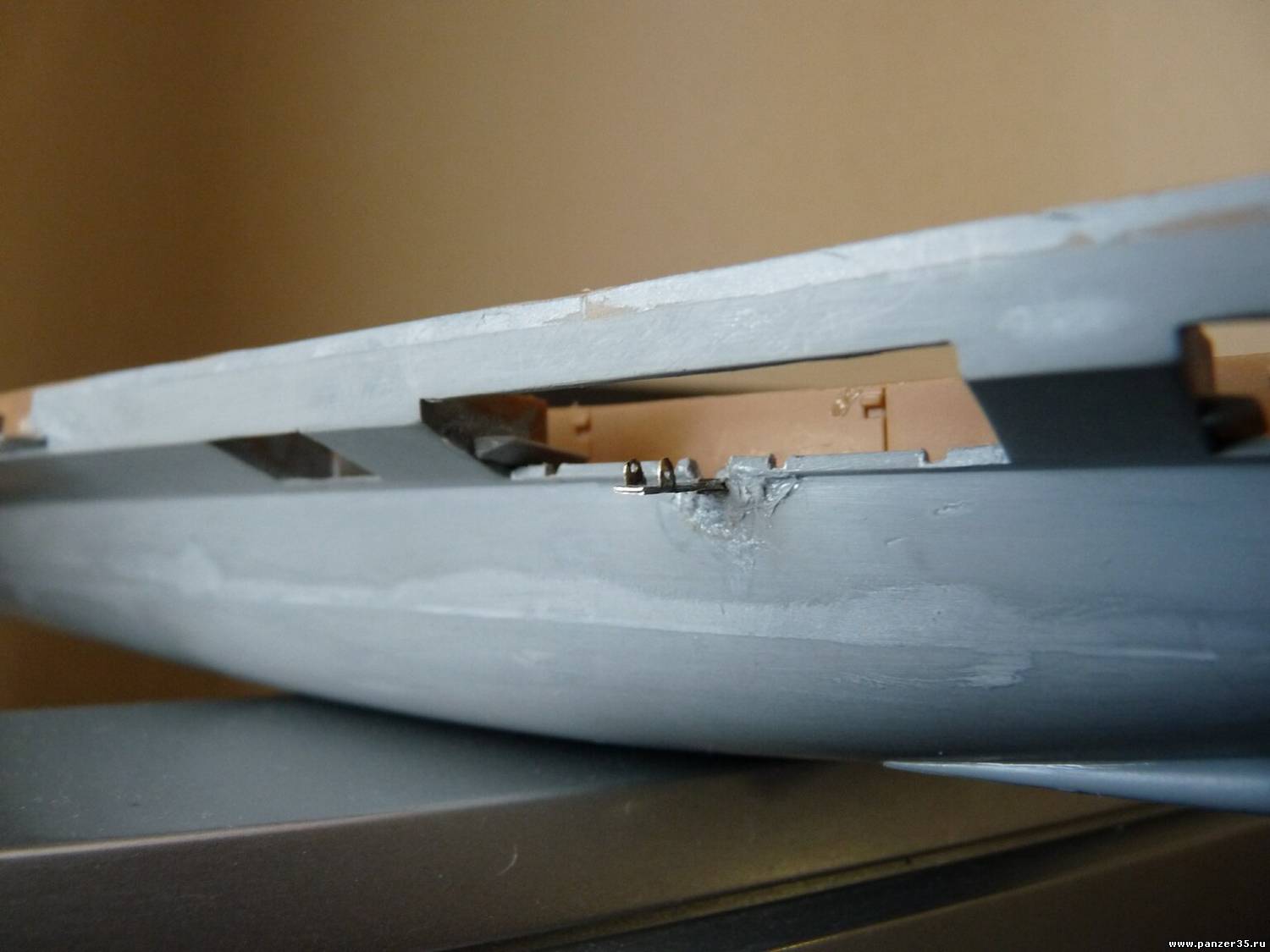

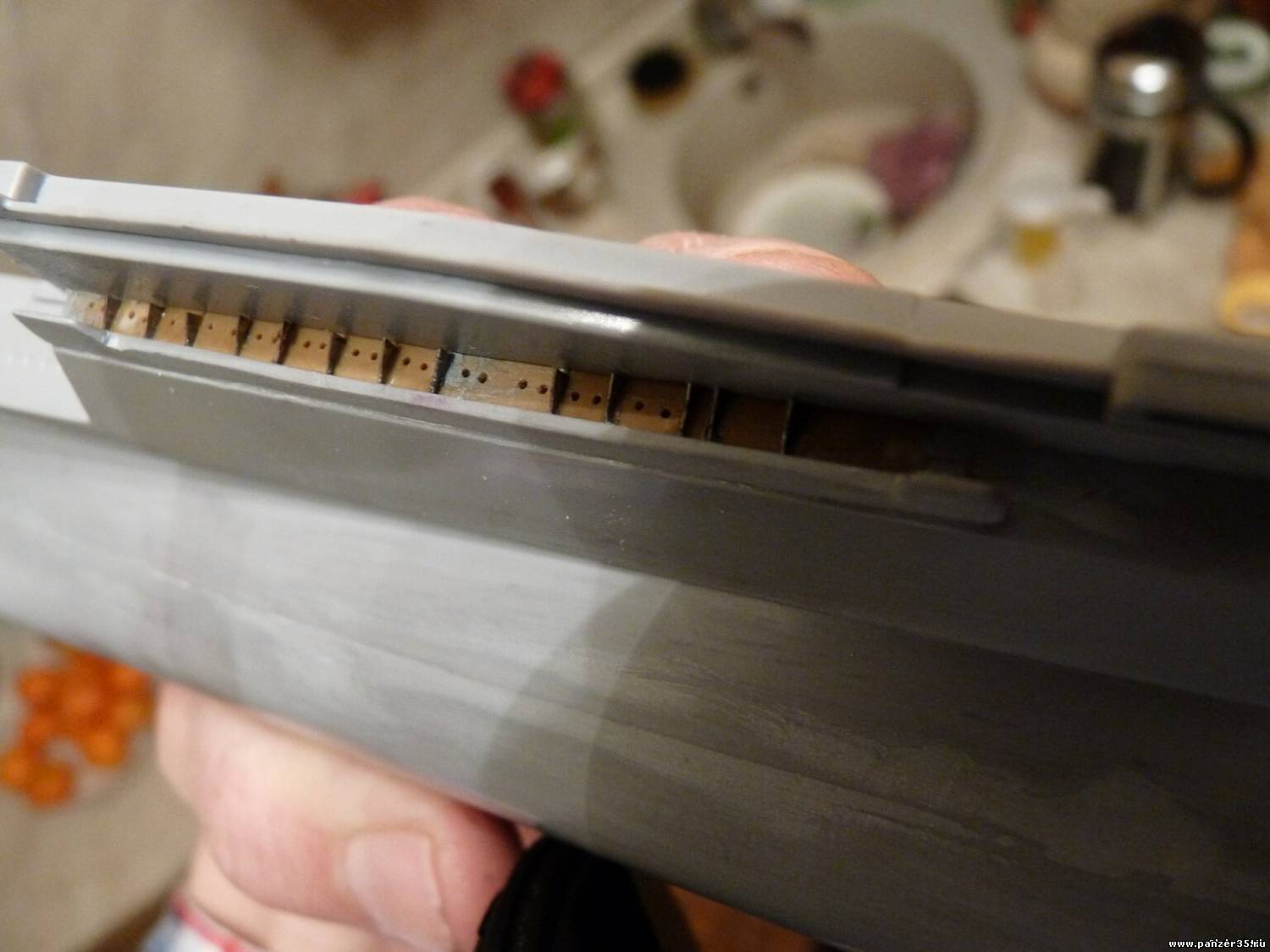

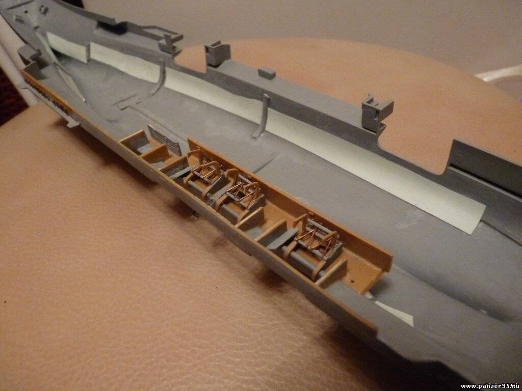

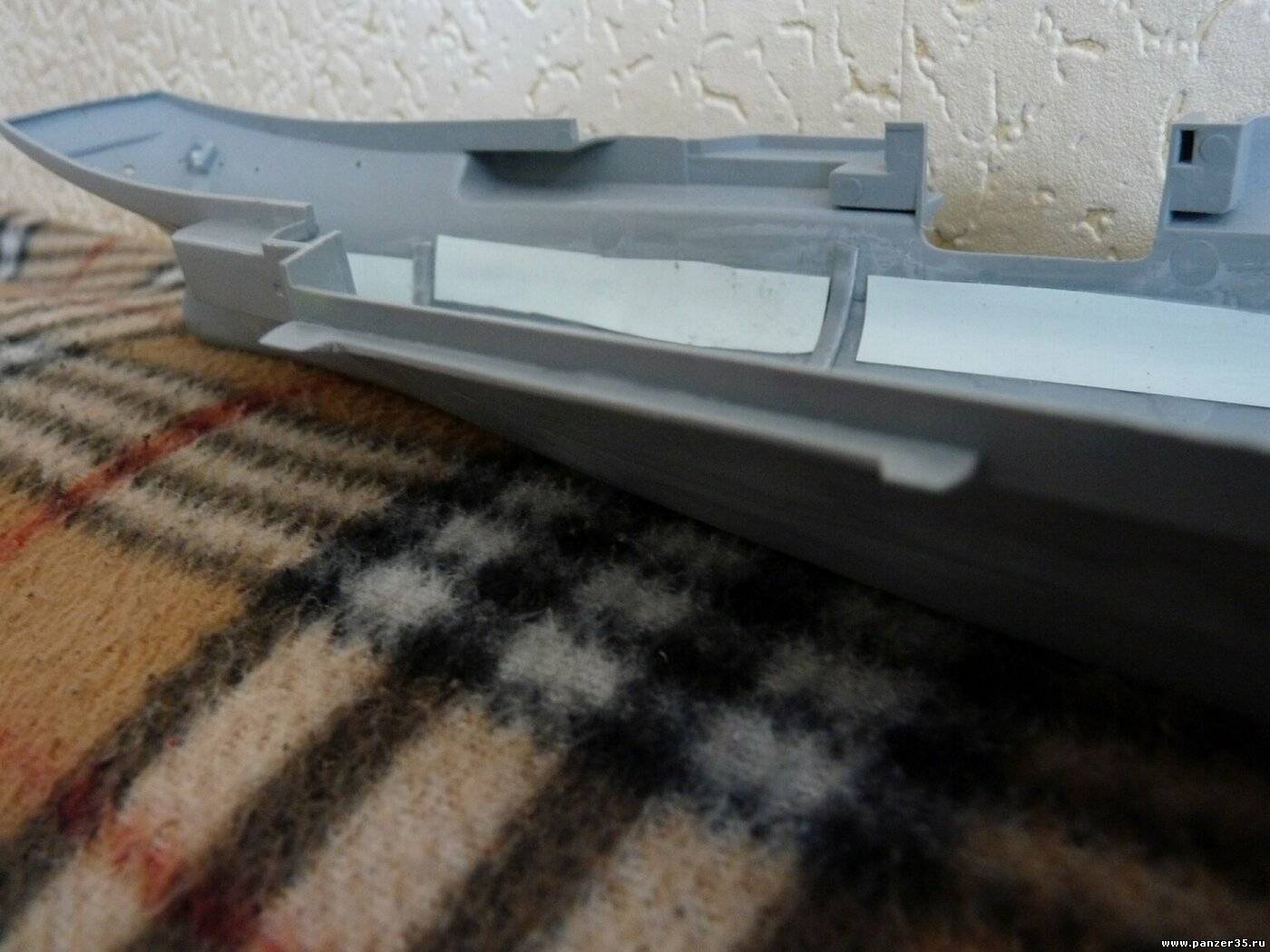

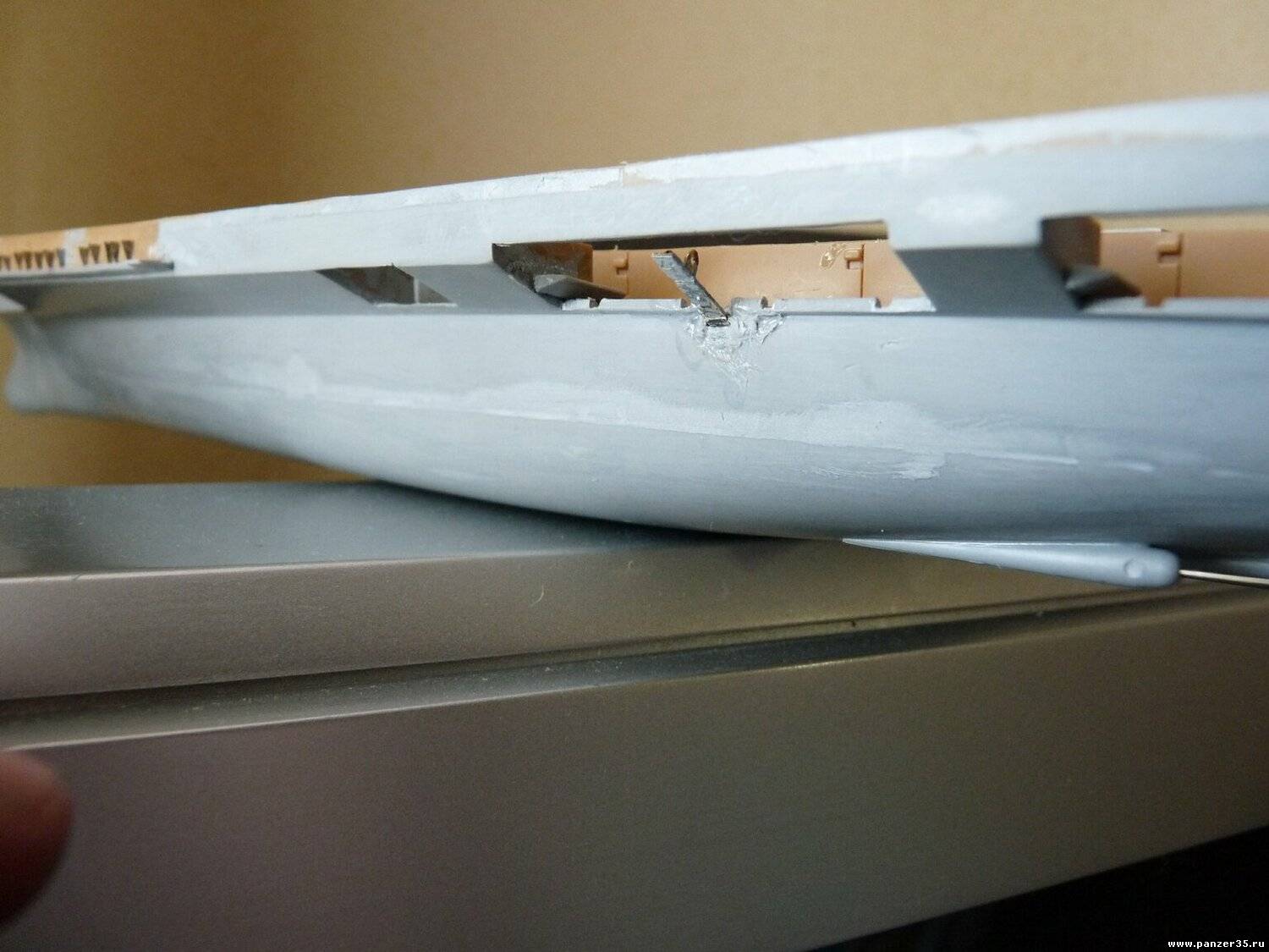

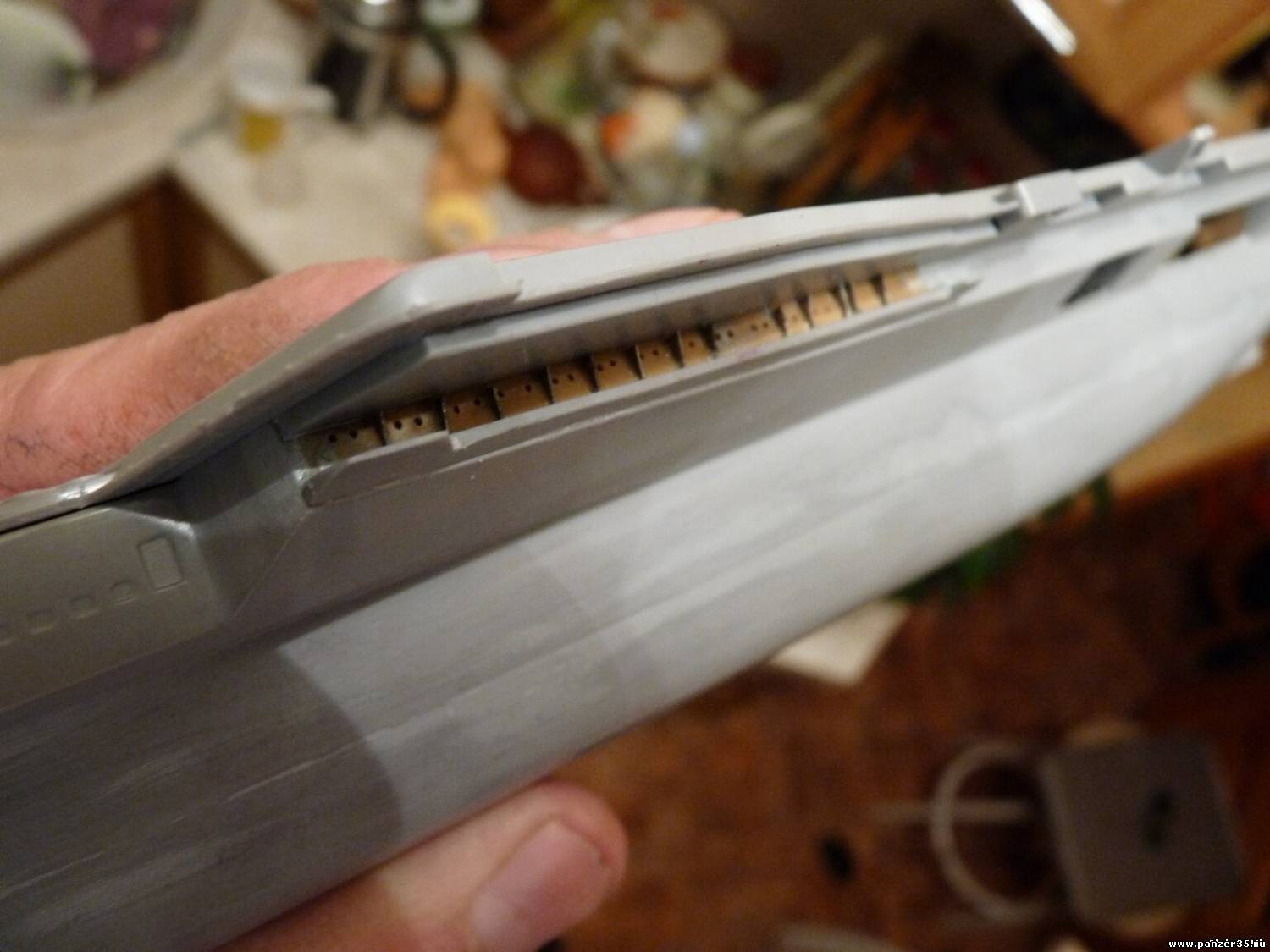

Ну как и обещал, дабравшись до компа, продолжу рассказ о том, что уже сделано (пока в стройке застой, ведется проэктно-конструкторская работа biggrin ). Итак, далее, сделал надстроенную палубу (1), 3 ниши (2,3), ниши 2- для катероподьемников (именно там и должны стоять катера), ниша 3- так и не понял, нет инфы. Далее часть борта (синим) будет удаляться и делаться новый борт и также по зеленой линии наращиваться, иначе полетная палуба (далее ПП) висит в воздухе:
А вот собственно сами ниши и палуба вблизи:
Тут сразу оговорюсь, что "отличная геометрия" набора не позволила сделать еще одну нишу с направляющей для подьемного трапа и сам трап (должна нахадиться под нишей 3). Но как я и говорил- запил не большой, просто шоб визуально приблизить, чак что не ругаца по этому поводу!
Прикрепления: 2316741.jpg (176.6 Kb) · 6494893.jpg (182.0 Kb) · 2006523.jpg (178.9 Kb) · 1480129.jpg (181.9 Kb) · 4999853.jpg (144.5 Kb)

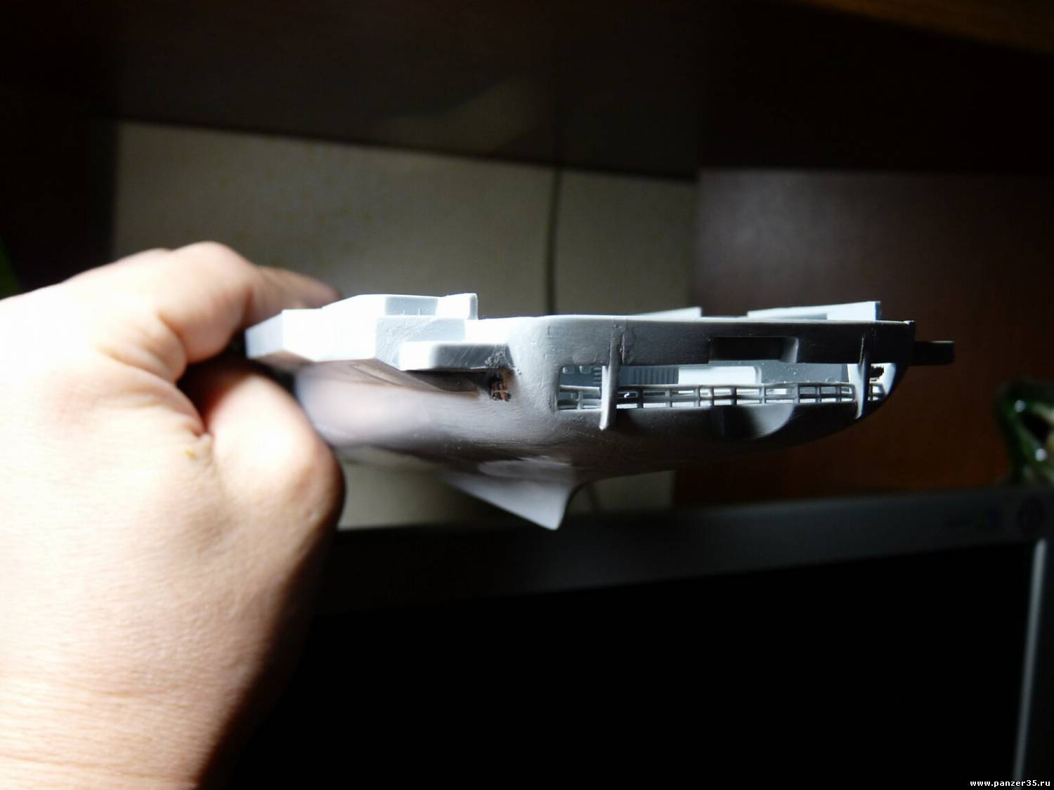

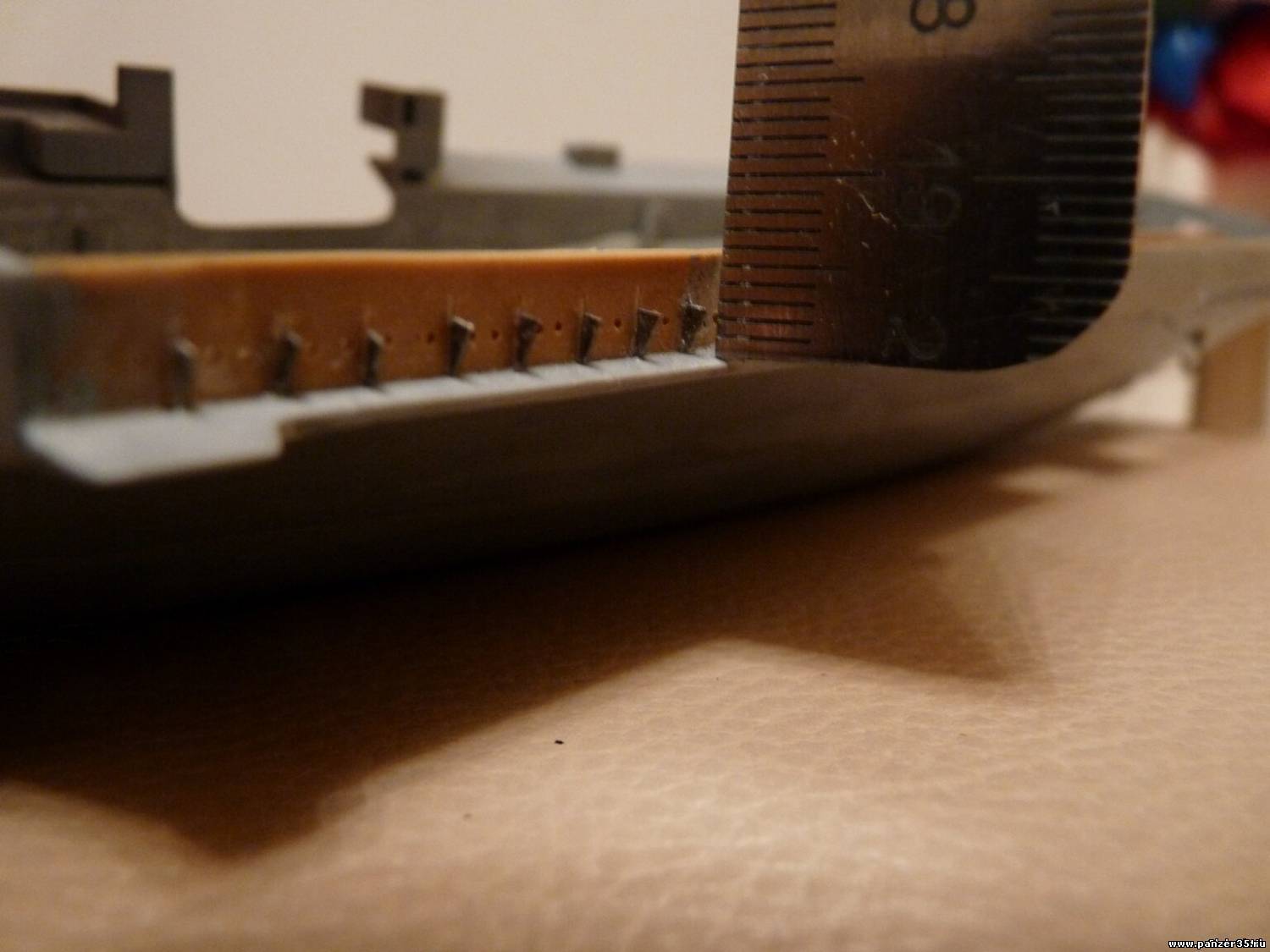

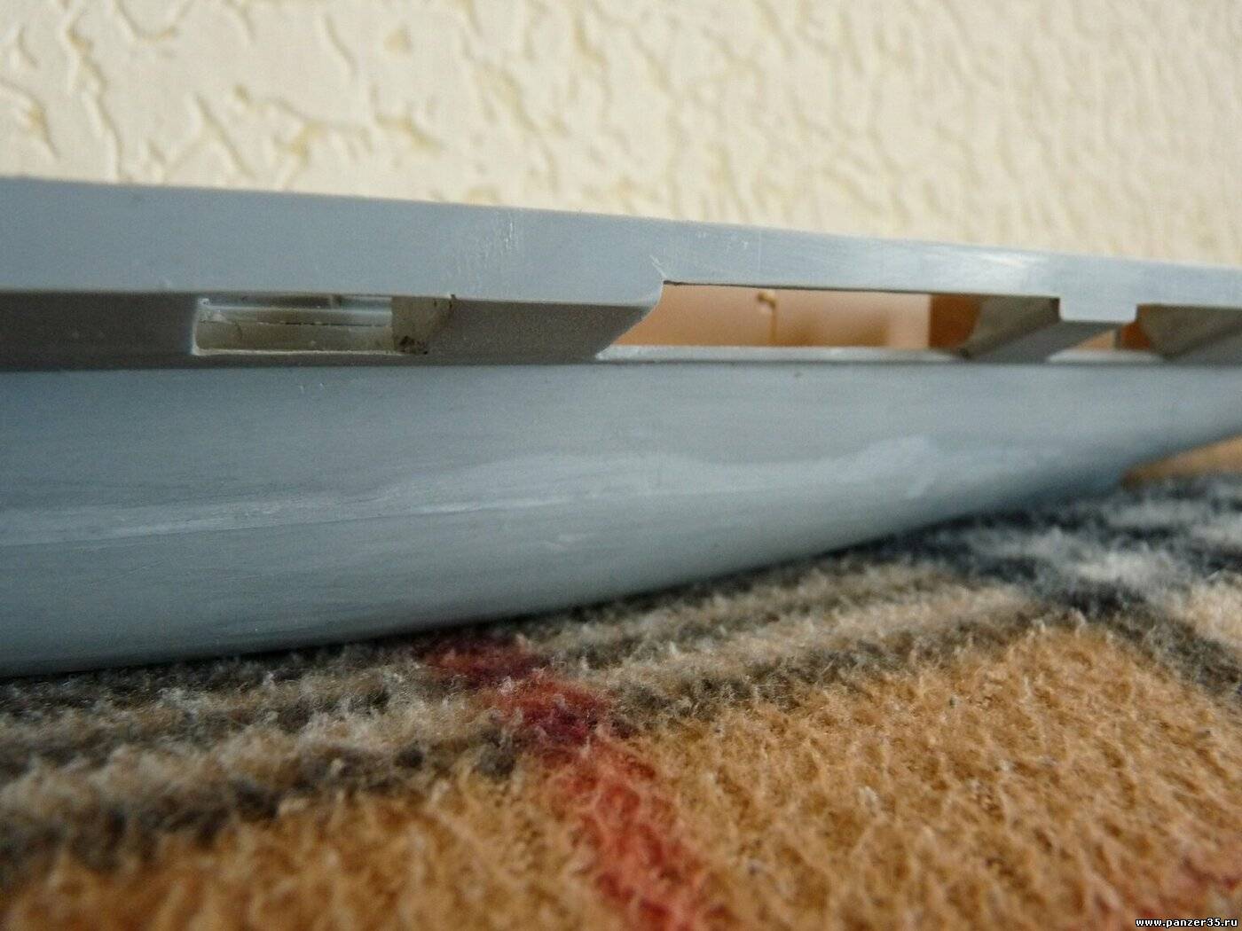

А ват собстьня и сама полностью готовая палуба с бортом: борт новый, сделаны из стали вертикальные стойки и просверлины иллюминаторы. Размещение стоек и иллюминаторов, и их количество, соответствует прототипу:

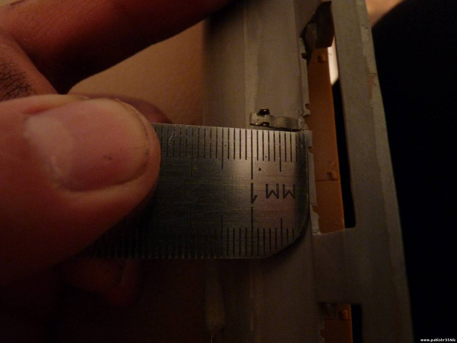

А эт фото для представления размеров:
Чтоб небыло вопросов "почему делал стойки из стали, а не из жести" отвечаю- На них также будя опираться ПП, засим мне нужна была жесткость. Пока все, када терь доберусь до компа- неизвестно, предположительно в середине сл недели, тады и продолжу. А пока я часто со смарта, то могу, если кому интересно, начать параллельно рассказывать о косяках "Кузнецова" от трумпитер в 350м масштабе, ну и это также касается и 700го???

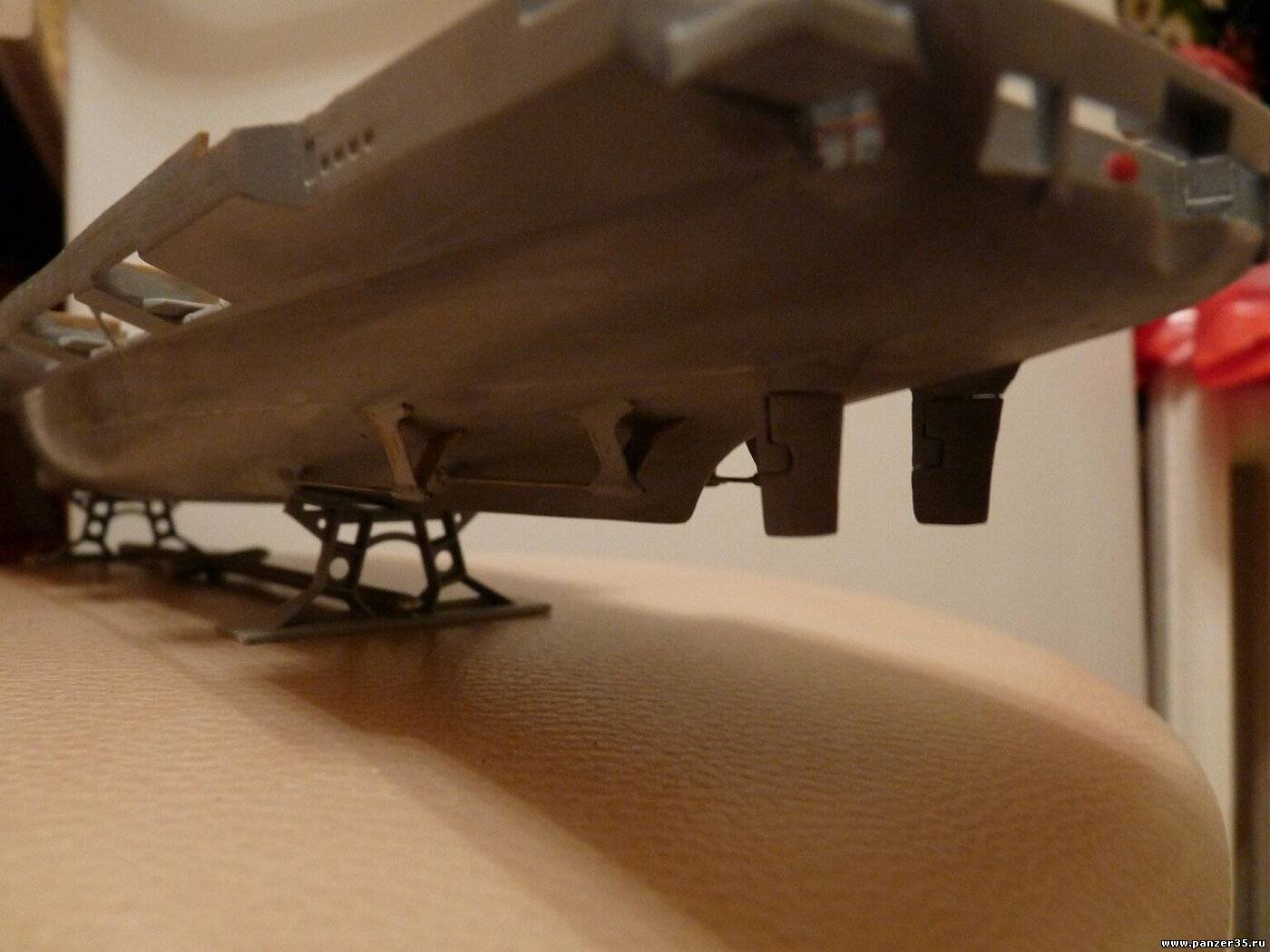

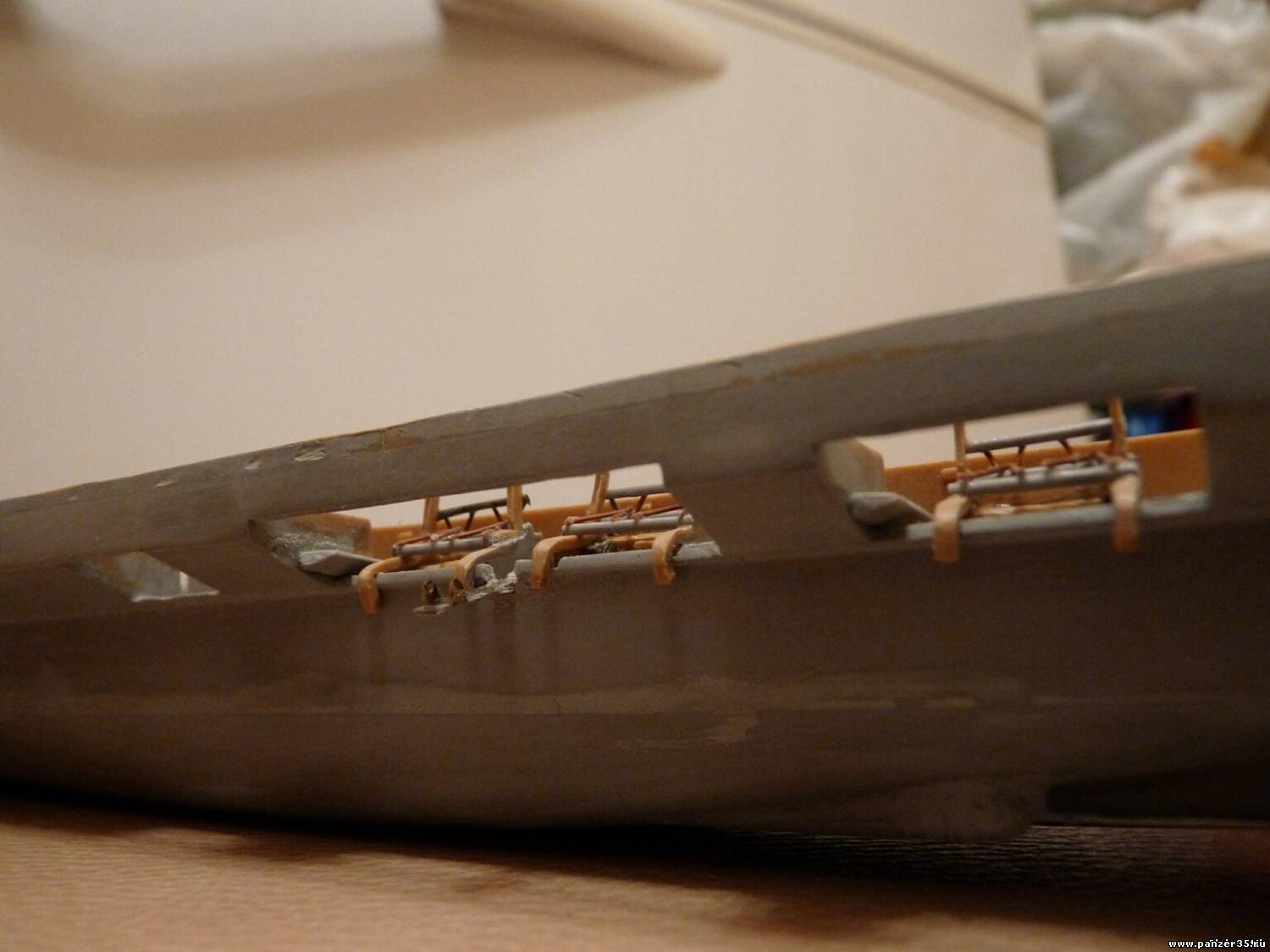

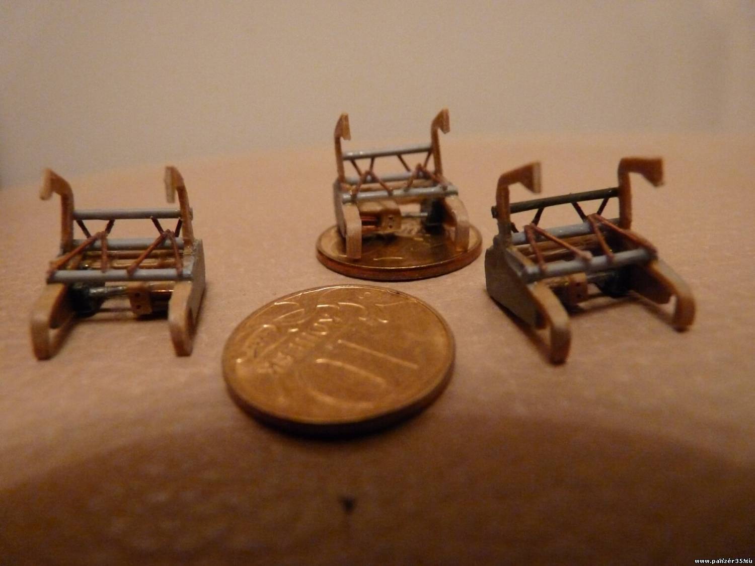

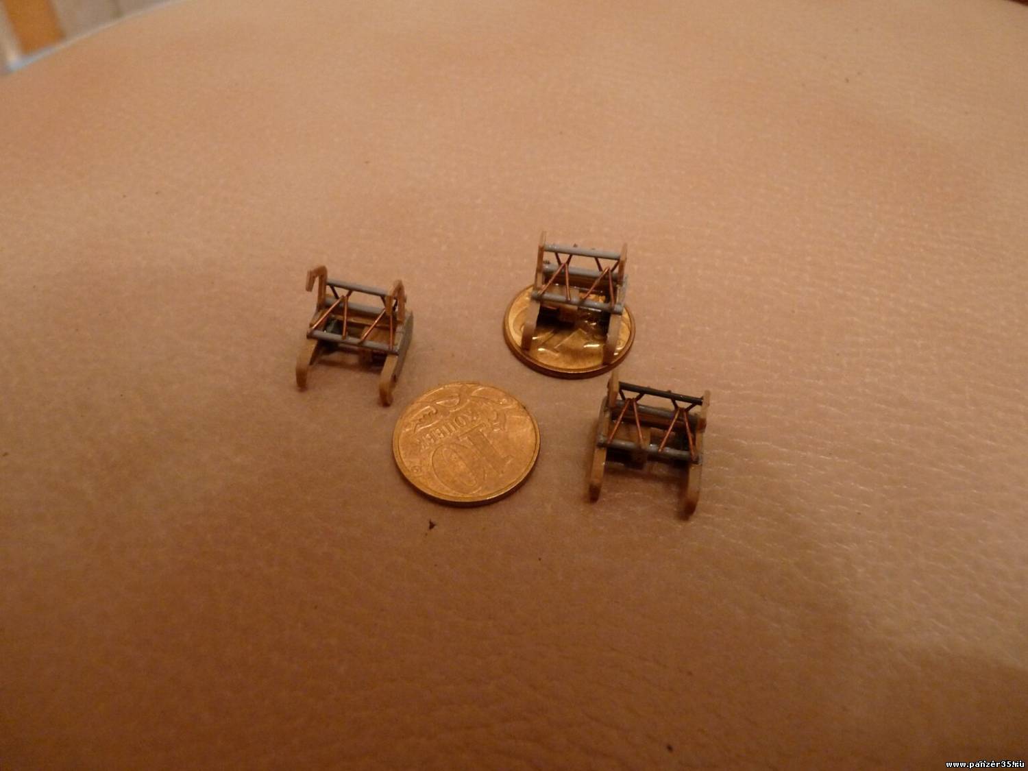

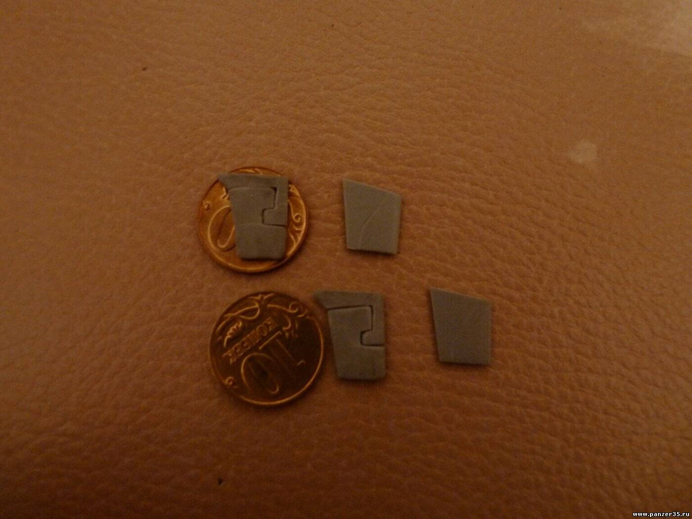

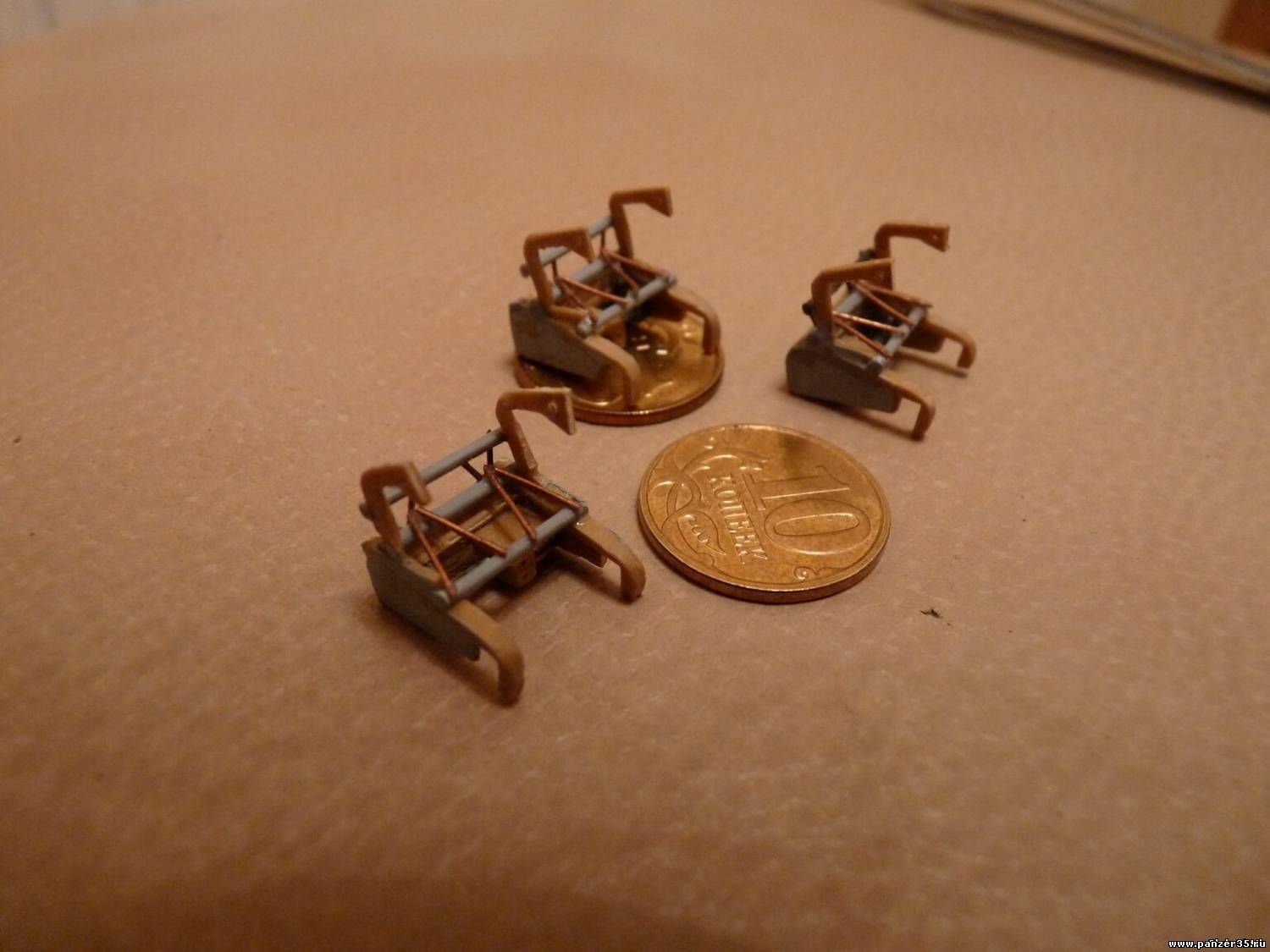

Нтак, выцыпал время и еще продолжу. Сделал катероподьемники и опускающийся трап. Вот катероподьемники:
Они же как будут в нишах (ща на сухую- примерка)
Прикрепления: 3620805.jpg (101.4 Kb) · 2088374.jpg (101.2 Kb) · 7281032.jpg (105.6 Kb) · 9249697.jpg (79.2 Kb) · 9601726.jpg (95.2 Kb)

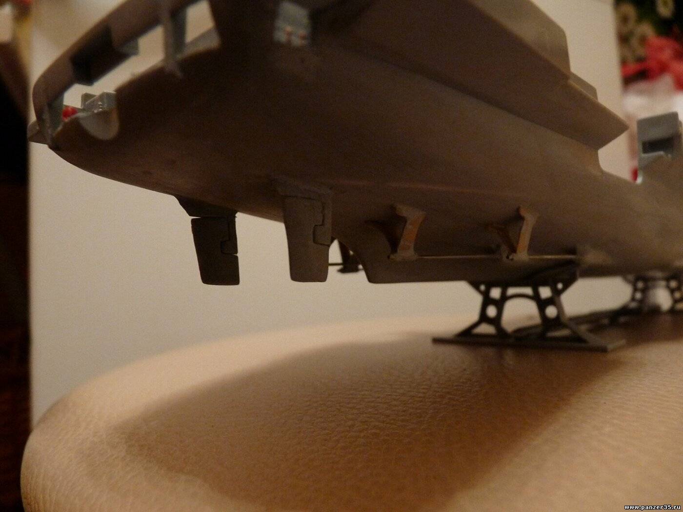

Переделал рули полностью. сделав их рабочими (поворотными):

Вот собстна фото их поворота (до обработки) и обработанные (валы- иглы)
Ну вот и все, что у меня пока сделанно по сей день. Как сказал ранее ща простой в стройке, идут проэктно-конструкторские работы по возможной доработке правого борта. Всем удачи!!!
