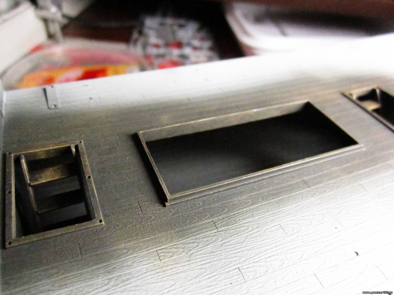

Всем кто решит замутить тему с фонарями хочу сказать что делать нужно на совесть это в первую очередь касается проводов. Обмазывание шпаклёвкой вариант конечно но не для этого случая. Настоятельно рекомендую использовать изолированный кабель МГТФ 0,3мм тогда ничего не будет замывать и трепать вам нервы при монтаже проводки. Еще что хотел добавить так это то что отверстия все же нужно сверлить под каждый фонарь своё это сложнее но в итоге монтировать будет гораздо удобнее да и проще, нежели пропихивать все провода в одно отверстие.
Вот что у меня получилось:
Желаю успехов!!! happy

Небольшое пояснение - окраска производится аэрографом с применением акриловых красок Tamiya. http://www.tamiyarus.ru/paints_acr_xf.php Базовый тон везде XF-69 NATO Black, "сухая кисть" на пушках X-33 Bronze, X-10 Gun Metal, "сухая кисть" на лафете XF-64 Red Brown, XF-60 Dark Yellow, нижняя палуба тонировалась так же как лафет.
